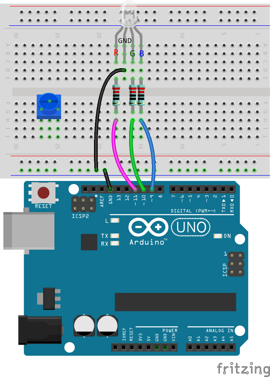

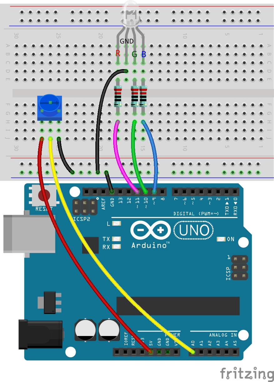

Questo circuito si basa su quello della Lezione 12 con l’aggiunta di un potenziometro.
../_images/15_cool_warm_color.png

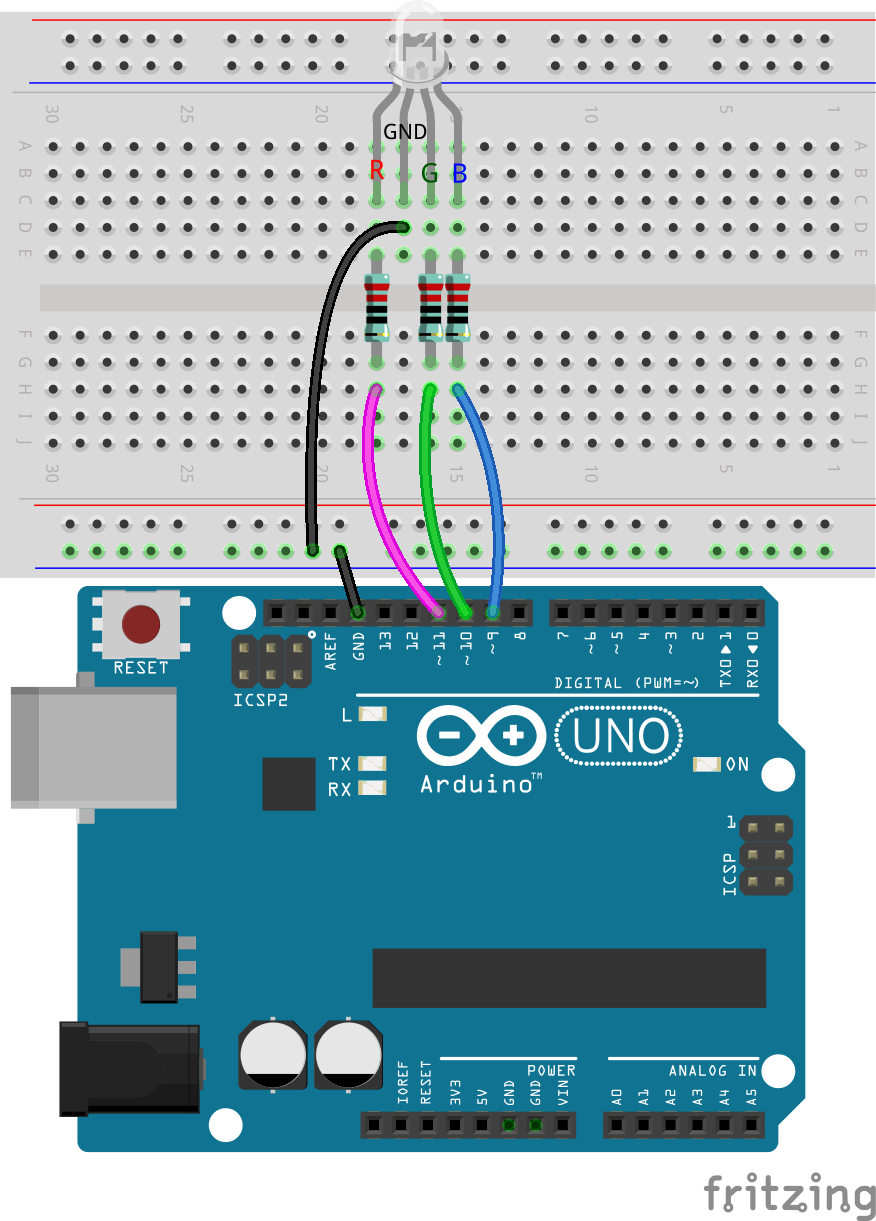

  1. Rimuovi il filo jumper che collega il pin GND dell’Arduino Uno R3 al pin GND del LED RGB, quindi inseriscilo nel terminale negativo della breadboard. Poi, collega un filo jumper dal terminale negativo al pin GND del LED RGB.
../_images/15_cool_warm_color_gnd.png
  1. Inserisci il potenziometro nei fori 25G, 26F e 27G.
../_images/15_cool_warm_color_pot.png

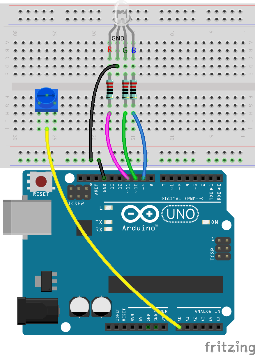

  1. Collega il pin centrale del potenziometro al pin A0 dell’Arduino Uno R3.
../_images/15_cool_warm_color_a0.png
  1. Infine, collega il pin sinistro del potenziometro al pin 5V dell’Arduino Uno R3 e il pin destro al terminale negativo della breadboard.

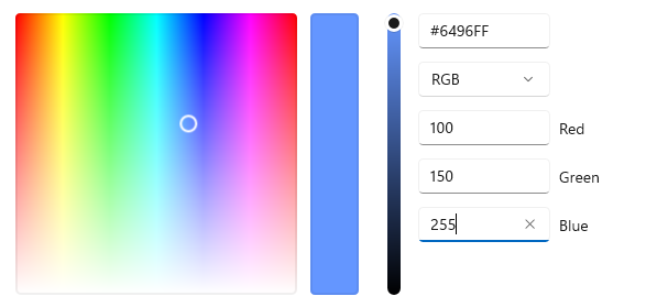

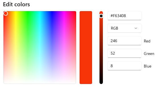

  1. Apri Paint o un qualsiasi strumento di selezione colori, trova quelli che consideri i colori più caldi e freddi, e registra i loro valori RGB nel tuo quaderno.

  1. Ecco alcuni esempi di tonalità calde e fredde con i relativi valori RGB:
  • Rosso (Rosso: 246, Verde: 52, Blu: 8)
../_images/15_mix_color_tone_warm.png
  • Azzurro Chiaro (Rosso: 100, Verde: 150, Blu: 255)
../_images/15_mix_color_tone_cool.png
