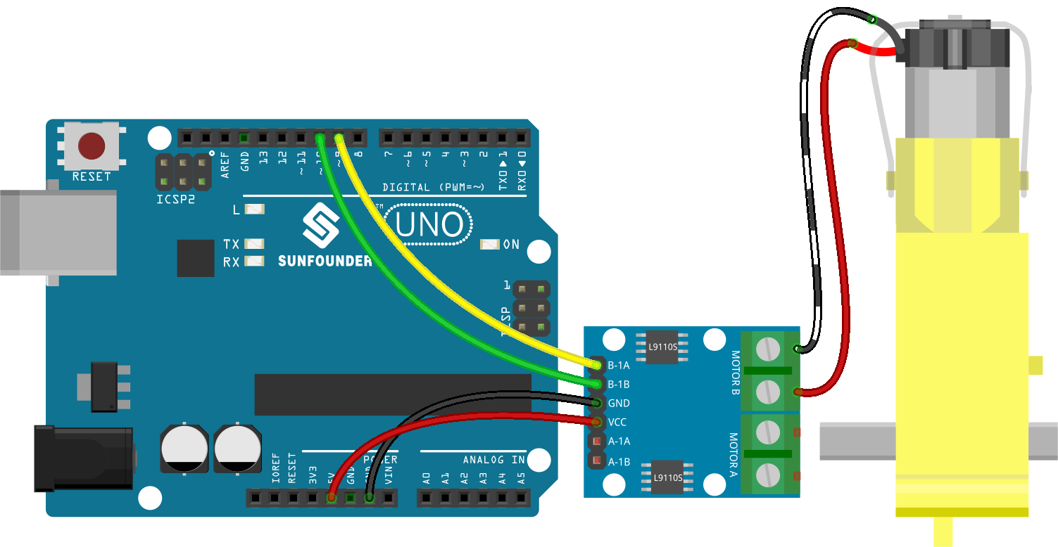

モーターは典型的なデジタル出力デバイスであり、LEDと同じように使用されます。ただし、モーターは大電流で駆動する必要があり、大電流はR3ボードなどのメイン制御ボードに損傷を与える可能性があります。そのため、この場合にはR3ボードがモーターを安全に制御するための良いヘルパーであるL9110モジュールが使用されます。

回路図
../_images/circuit_1.3_wheel_l9110.png
配線図
../_images/1.3_motor_l9110_bb.png
