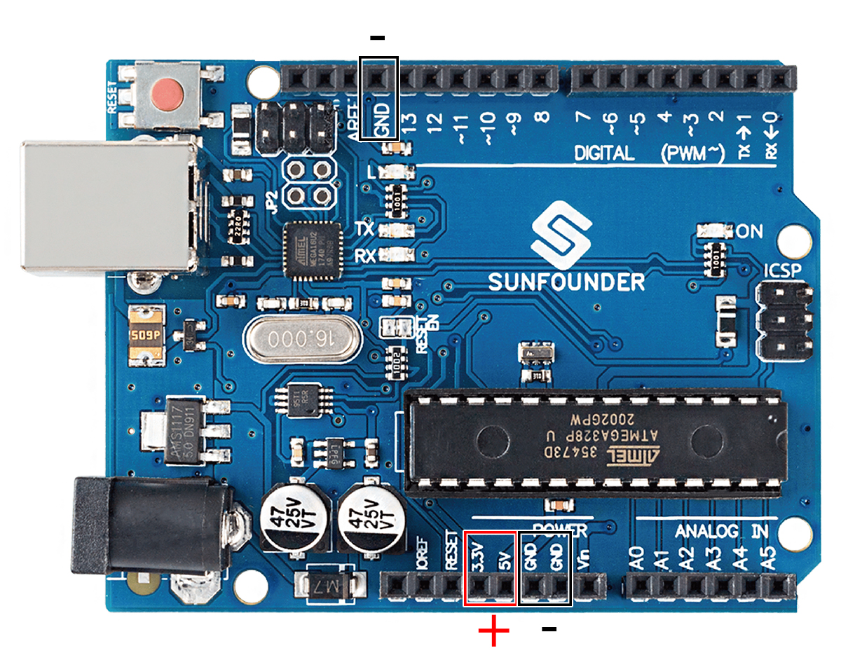

Arduinoボードには、いくつかの電源出力ピン(正)とグラウンドピン(負)があります。 これらのピンを電源の正極と負極として使用し、ボードに電源を接続することができます。

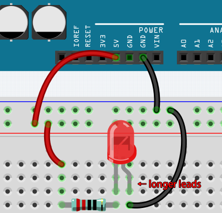

../_images/sp221014_182229_2.png
  1. この回路では、ボードの5Vピンを使用してLEDに電力を供給します。M2Mジャンパーワイヤーを使用して、それを赤い電源バスに接続します。
  2. LEDを保護するために、電流は220Ωの抵抗器を通過する必要があります。抵抗器の一方の端(どちらの端でもよい)を赤い電源バスに接続し、もう一方の端をブレッドボードのフリーローに接続します。
    220Ωの抵抗器のカラーリングは、赤、赤、黒、黒、茶色です。
  3. LEDを手に取ると、リードの一方が他方よりも長いことがわかります。長いリードを抵抗器と同じ行に接続し、短いリードを他の行に接続します。
    長いリードはアノードと呼ばれ、回路の正面を表します。短いリードはカソードと呼ばれ、回路の負面を表します。
    アノードは抵抗器を介してGPIOピンに接続する必要があり、カソードはGNDピンに接続する必要があります。
  4. M2Mジャンパーワイヤーを使用して、LEDの短いピンをブレッドボードの負の電源バスに接続します。
  5. ジャンパーを使用して、ボードのGNDピンを負の電源バスに接続します。

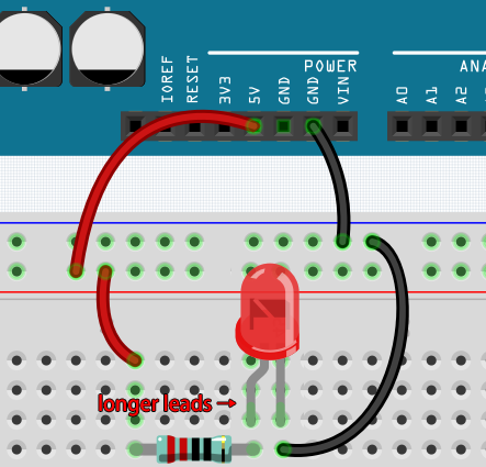

回路の向き
回路には方向性があり、この方向性は特定の電子部品において非常に重要な役割を果たします。極性を持つデバイスがいくつかあり、これはその正と負の極に基づいて正しく接続する必要があることを意味します。方向を間違えて組み立てられた回路は正常に動作しません。
../_images/sp221014_182229.png
先ほど組み立てたこのシンプルな回路でLEDを逆にすると、もう動作しなくなることがわかります。
対照的に、この回路の抵抗器のように、方向性を持たないデバイスもあります。そのため、それらを逆にしてもLEDの正常な動作に影響はありません。

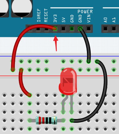

5Vを3.3Vに接続するワイヤーを変更すると、LEDの明るさが減少します。 抵抗を220オームから1000オーム(色リング:茶、黒、黒、茶、茶)に変更すると、LEDが以前よりも暗くなることに気付くでしょう。抵抗が大きいほど、LEDは暗くなります。

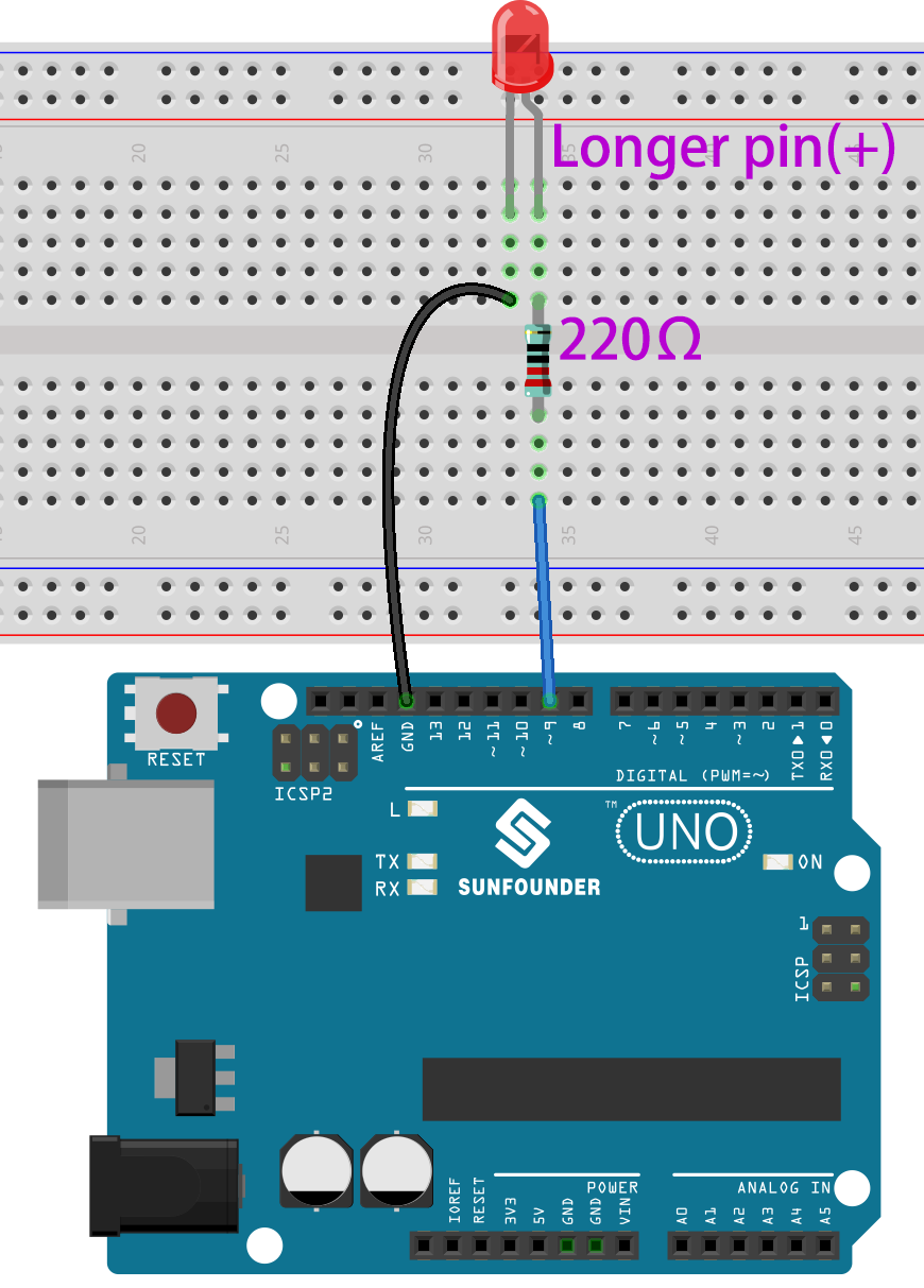

さて、Arduinoボードをコード化して、ブレッドボード上の点滅するLEDを制御してみましょう。LEDがピン9に接続されているように回路を組み立てます。
../_images/wiring_led.png
次に、このスケッチをArduinoの開発ボードにアップロードします。
int ledPin = 9;
int delayTime = 500;
void setup() {
    pinMode(ledPin,OUTPUT);
void loop() {
    digitalWrite(ledPin,HIGH);
    delay(delayTime);
    digitalWrite(ledPin,LOW);
    delay(delayTime);
このスケッチは、オンボードLEDの点滅を制御するために使用したものと非常に似ていますが、 ledPin の値が9に変更されている点が異なります。 これは、今回、ピン9のレベルを制御しようとしているからです。
これで、ブレッドボード上のLEDが点滅しているのが見えるでしょう。
