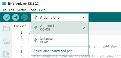

Arduino-Entwicklungsboards werden in der Regel mit einem USB-Kabel geliefert. Sie können es verwenden, um das Board mit Ihrem Computer zu verbinden.
Wählen Sie das richtige Board und den Port in der Arduino IDE aus. Normalerweise werden Arduino-Boards automatisch vom Computer erkannt und einem Port zugewiesen, den Sie hier auswählen können.
../_images/board_port.png

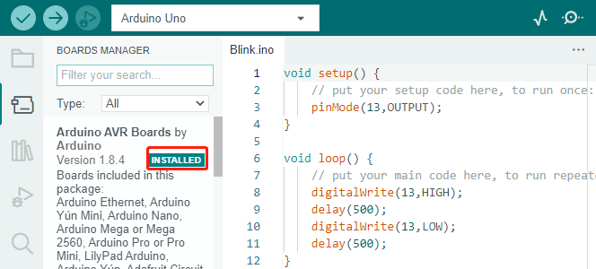

Wenn Ihr Board bereits angeschlossen ist, aber nicht erkannt wird, überprüfen Sie, ob das INSTALLED-Logo im Abschnitt Arduino AVR Boards des Boards-Manager erscheint. Wenn nicht, scrollen Sie bitte etwas nach unten und klicken auf INSTALL.
../_images/upload1.png
Ein erneutes Öffnen der Arduino IDE und das erneute Anstecken des Arduino-Boards beheben die meisten Probleme. Sie können auch auf Tools -> Board oder Port klicken, um sie auszuwählen.

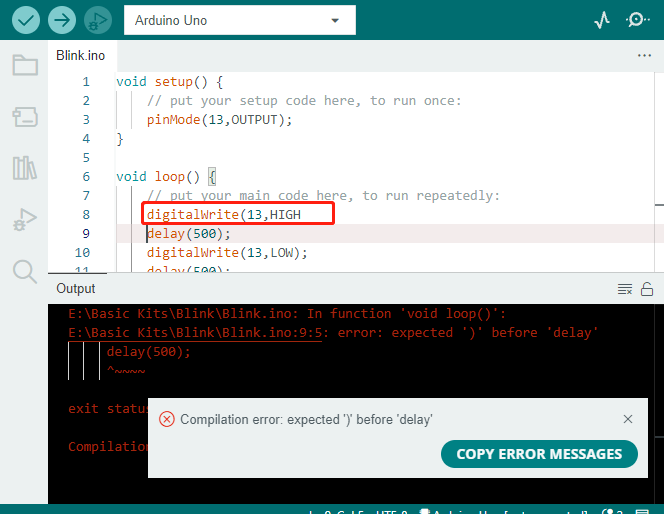

Sie können es verwenden, um Fehler zu finden, wenn Sie einige Zeichen löschen oder versehentlich einige Buchstaben eingeben. In der Nachrichtenleiste können Sie sehen, wo und welche Art von Fehlern aufgetreten sind.
../_images/sp221014_175307.png

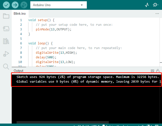

Wenn keine Fehler vorliegen, sehen Sie eine Nachricht wie die unten stehende.
../_images/sp221014_175512.png

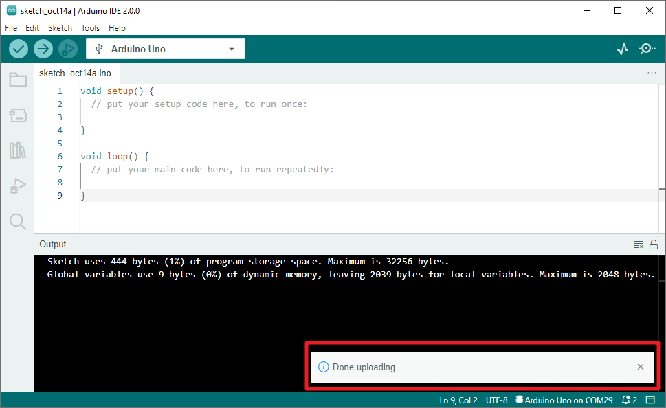

Nach Abschluss der oben genannten Schritte klicken Sie auf die Upload-Schaltfläche, um diese Skizze auf das Board hochzuladen.
../_images/sp221014_175614.png
Wenn der Vorgang erfolgreich war, sehen Sie den folgenden Hinweis.
../_images/sp221014_175654.png

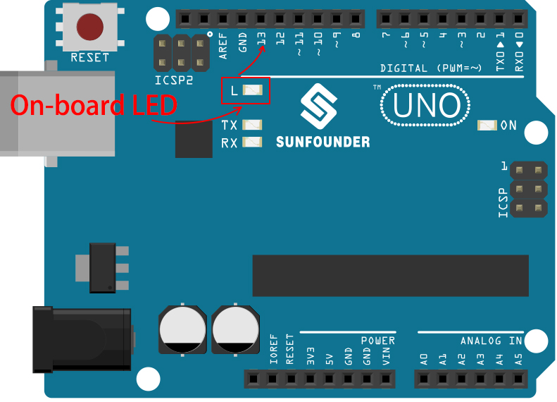

Gleichzeitig blinkt die LED auf dem Board.
../_images/1_led.jpg
