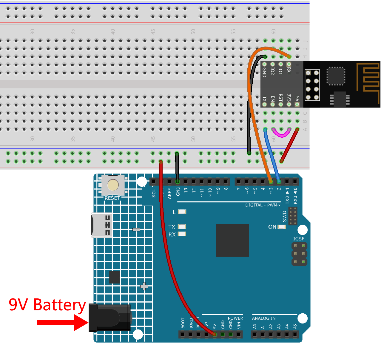

1.3 R4ボードをBlynkに接続する
  1. ESP8266モジュールとR4ボードを再接続します。ここではソフトウェアシリアルを使用しているため、TXとRXはそれぞれR4ボードの2番ピンと3番ピンに接続されます。
    ESP8266モジュールは安定した動作環境を提供するために高電流が必要ですので、9Vの電池が接続されていることを確認してください。
    ../../_images/iot_1.4_bb.png

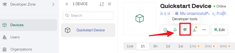

  2. devices ページをクリックすると、作成した新しいデバイスが表示されます。次に、開発者ツールをクリックします。
../../_images/blynk_copy_developer.png

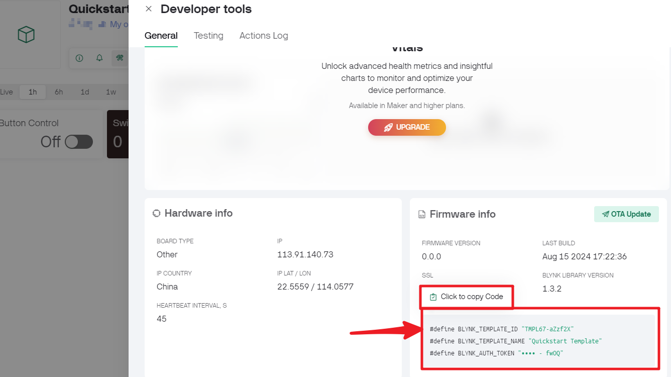

  1. Firmware infoTEMPLATE_IDDEVICE_NAMEAUTH_TOKEN が表示されます。後でコピーする必要があります。
../../_images/blynk_copy_firmwareinfo.png
  1. 3in1-kit\iot_project\1.connect のパスの下にある 1.connect.ino ファイルを開くか、このコードを Arduino IDE にコピーします。
  2. あなたのアカウントの Firmware info ページからコピーできる以下の3行のコードを置き換えます。これら3行のコードにより、R4ボードがあなたのblynkアカウントを見つけることができます。
    #define BLYNK_TEMPLATE_ID "TMPLxxxxxx"
    #define BLYNK_DEVICE_NAME "Device"
    #define BLYNK_AUTH_TOKEN "YourAuthToken"

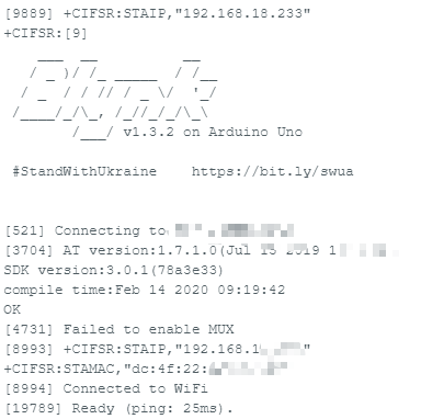

  4. コードをR4ボードにアップロードし、シリアルモニタを開いてボーレートを115200に設定します。R4ボードがBlynkと正常に通信すると、シリアルモニタに ready 文字が表示されます。
    ../../_images/blynk_connect_network.png
    接続時に ESP is not responding というメッセージが表示される場合は、以下の手順に従ってください。
    • 9Vの電池が接続されていることを確認します。
    • ESP8266モジュールのRSTピンを1秒間GNDに接続してリセットし、その後、それを取り外します。
    • R4ボードのリセットボタンを押します。
    これらの操作を3-5回繰り返す必要がある場合があります。ご了承ください。
