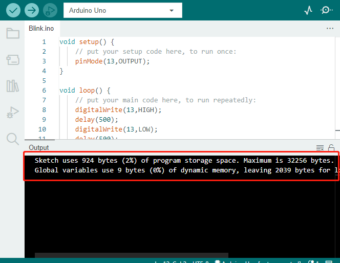

Wenn keine Fehler vorhanden sind, sehen Sie eine Meldung wie die untenstehende.
../_images/sp221014_175512.png
