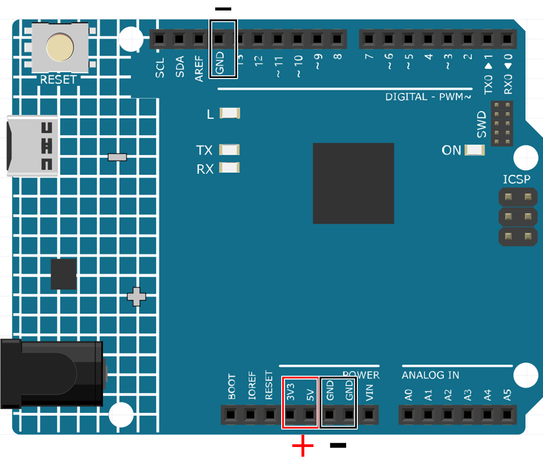

Das Arduino-Board hat einige Stromausgangspins (positiv) und einige Ground-Pins (negativ). Sie können diese Pins als positive und negative Seiten der Stromquelle verwenden, indem Sie die Stromquelle auf das Board stecken.
../_images/arduinoPN.jpg

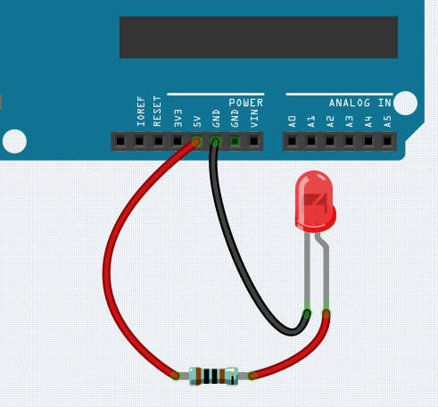

Mit Elektrizität können Sie Werke mit Licht, Ton und Bewegung schaffen. Sie können eine LED zum Leuchten bringen, indem Sie den langen Pin an den positiven Pol und den kurzen Pin an den negativen Pol anschließen. Wenn Sie dies tun, wird die LED sehr schnell kaputt gehen, daher müssen Sie einen 1k*-Widerstand in den Schaltkreis einfügen, um ihn zu schützen.
Der von ihnen gebildete Schaltkreis ist unten dargestellt.
../_images/sp221014_181625.png

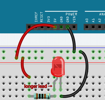

Lasst uns die Richtung des Stroms folgen, um den Schaltkreis aufzubauen!
../_images/connect_led.png
  1. In diesem Schaltkreis verwenden wir den 5V-Pin des Boards, um die LED mit Strom zu versorgen. Verwenden Sie ein Stecker-zu-Stecker (M2M) Jumper-Kabel, um es mit der roten Stromschiene zu verbinden.
  2. Um die LED zu schützen, muss der Strom durch einen 1k Ohm-Widerstand fließen. Verbinden Sie ein Ende (beliebiges Ende) des Widerstands mit der roten Stromschiene und das andere Ende mit der freien Reihe des Steckbretts.
    Der Farbring des 1k Ohm-Widerstands ist braun, schwarz, schwarz, braun und braun.
  3. Wenn Sie die LED aufnehmen, sehen Sie, dass einer ihrer Anschlüsse länger ist als der andere. Verbinden Sie den längeren Anschluss mit der gleichen Reihe wie der Widerstand und den kürzeren Anschluss mit der anderen Reihe.
    Der längere Anschluss ist die Anode, die die positive Seite des Schaltkreises repräsentiert; der kürzere Anschluss ist die Kathode, die die negative Seite repräsentiert.
    Die Anode muss über einen Widerstand mit dem GPIO-Pin verbunden werden; die Kathode muss mit dem GND-Pin verbunden werden.
  4. Verwenden Sie ein Stecker-zu-Stecker (M2M) Jumper-Kabel, um den kurzen LED-Pin mit der negativen Stromschiene des Steckbretts zu verbinden.
  5. Verbinden Sie den GND-Pin des Boards mit der negativen Stromschiene mit einem Jumper.

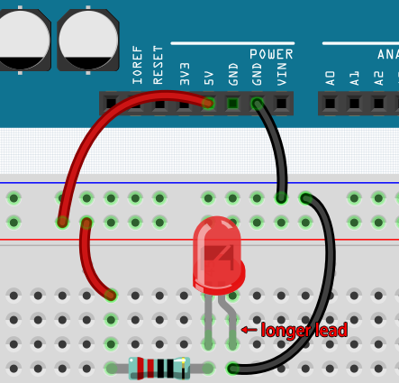

Schaltkreise haben eine Orientierung, und die Ausrichtung spielt bei bestimmten elektronischen Komponenten eine bedeutende Rolle. Es gibt einige Geräte mit Polarität, was bedeutet, dass sie basierend auf ihren positiven und negativen Polen korrekt verbunden werden müssen. Falsch ausgerichtete Schaltkreise funktionieren nicht ordnungsgemäß.
../_images/connect_led_reverse.png
Wenn Sie die LED in diesem einfachen Schaltkreis, den wir zuvor gebaut haben, umkehren, werden Sie feststellen, dass sie nicht mehr funktioniert.
Im Gegensatz dazu haben einige Geräte keine Richtung, wie die Widerstände in diesem Schaltkreis, so dass Sie versuchen können, sie umzukehren, ohne den normalen Betrieb der LEDs zu beeinflussen.

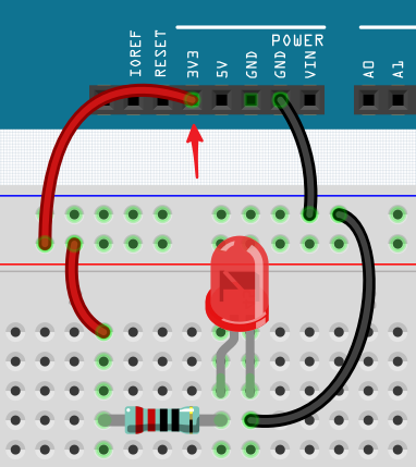

Wenn Sie den Draht wechseln, der 5V mit 3,3V verbindet, wird die LED schwächer leuchten. Wenn Sie den Widerstand von 1k Ohm auf 2k Ohm ändern (Farbring: braun, schwarz, schwarz, braun und braun), werden Sie bemerken, dass die LED schwächer leuchtet als zuvor. Je größer der Widerstand, desto schwächer die LED.
