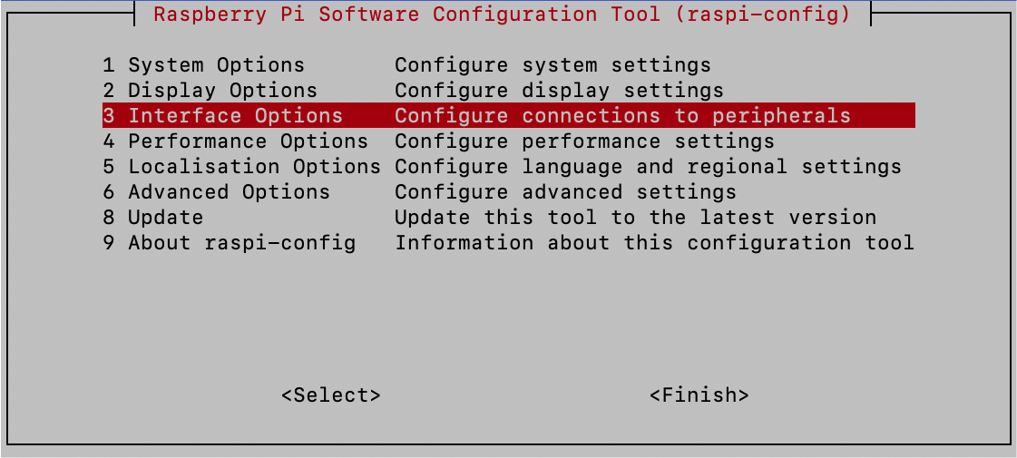

  1. 矢印キーで インターフェースオプション(Interfacing Options) に移動し、 Enter(エンター) を押します。
../_images/config_interface.png

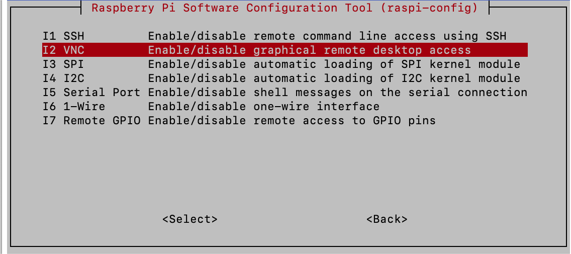

  1. オプションの中から VNC を選択します。
../_images/vnc.png

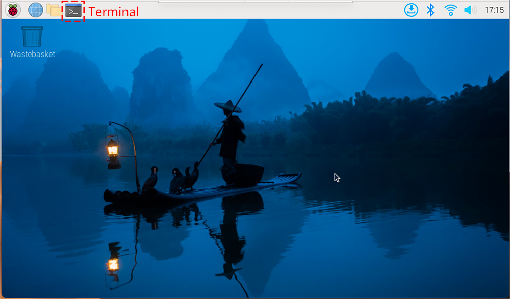

  1. 数秒後に Raspberry Pi OS のデスクトップが表示されます。ここからターミナルを開いてコマンドを入力できます。
../_images/bookwarm.png
