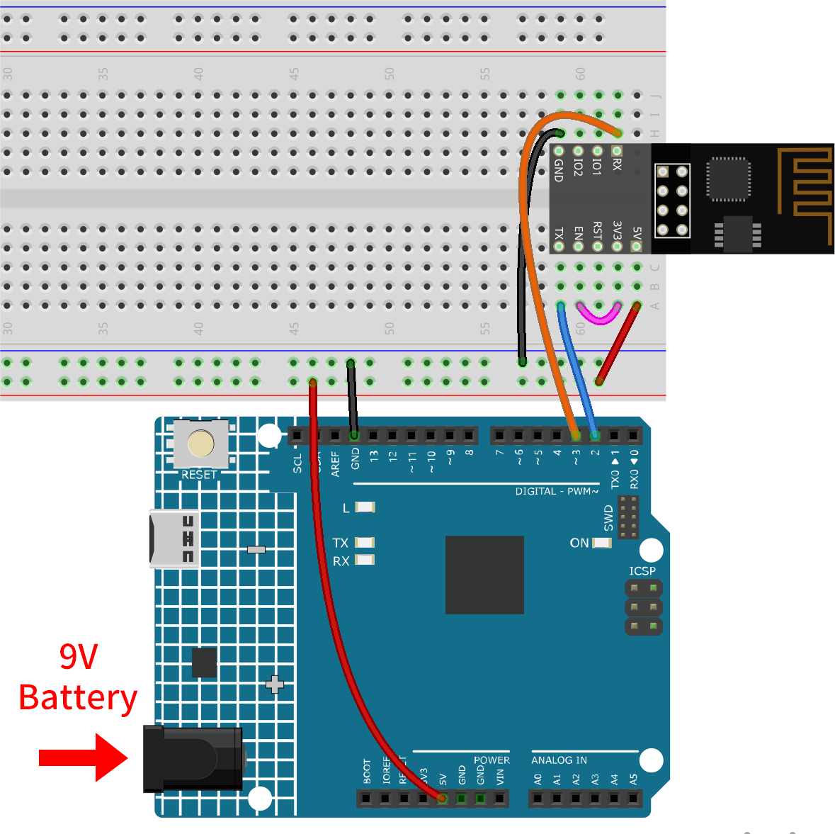

1.4 R4ボードをBlynkに接続する
  1. ESP8266モジュールとR4ボードを再接続します。ここではソフトウェアシリアルが使用されているため、TXとRXはそれぞれR4ボードの2ピンと3ピンに接続されます。
ESP8266モジュールは安定した動作環境を提供するために高電流を必要とします。9Vのバッテリーが接続されていることを確認してください。

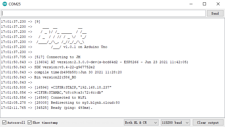

  4. コードをR4ボードにアップロードし、シリアルモニターを開いてボーレートを115200に設定します。R4ボードがBlynkと正常に通信すると、シリアルモニターには ready と表示されます。
    ../../_images/sp220607_170223.png
    ESP is not responding というメッセージが表示された場合は、以下の手順に従ってください。
    • 9Vのバッテリーが接続されていることを確認します。
    • RSTピンを1秒間GNDに接続してESP8266モジュールをリセットし、その後、外します。
    • R4ボードのリセットボタンを押します。
    これらの操作を3〜5回繰り返す場合があります。気長に試してください。
