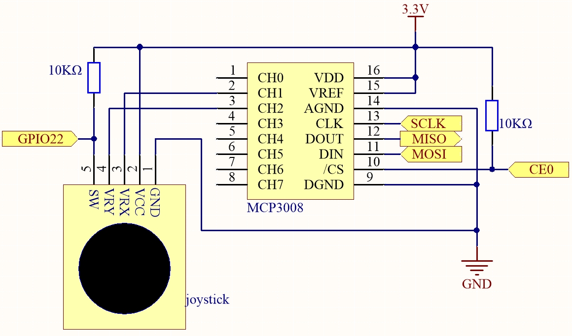

ジョイスティックのデータを読むとき、軸によって違いがあります。 X軸とY軸のデータはアナログであり、MCP3008 を使用してアナログ値をデジタル値に変換する必要があります。 Z軸のデータはデジタルであり、GPIO で直接読むことができます。もちろん ADC を使用して読むことも可能です。

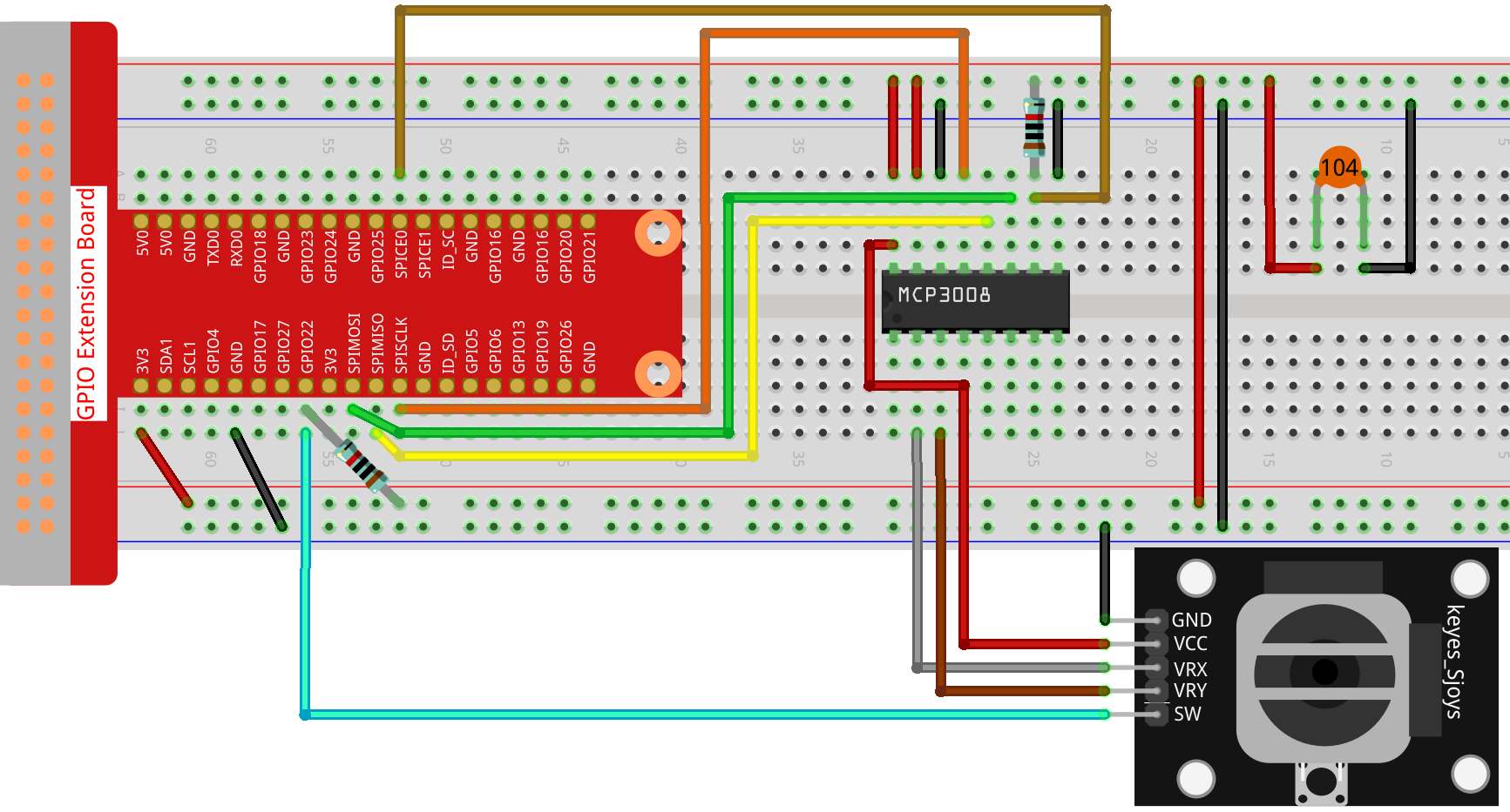

ステップ 1: 回路を組み立てます。
../_images/2.1.9_Joystick_js.png
