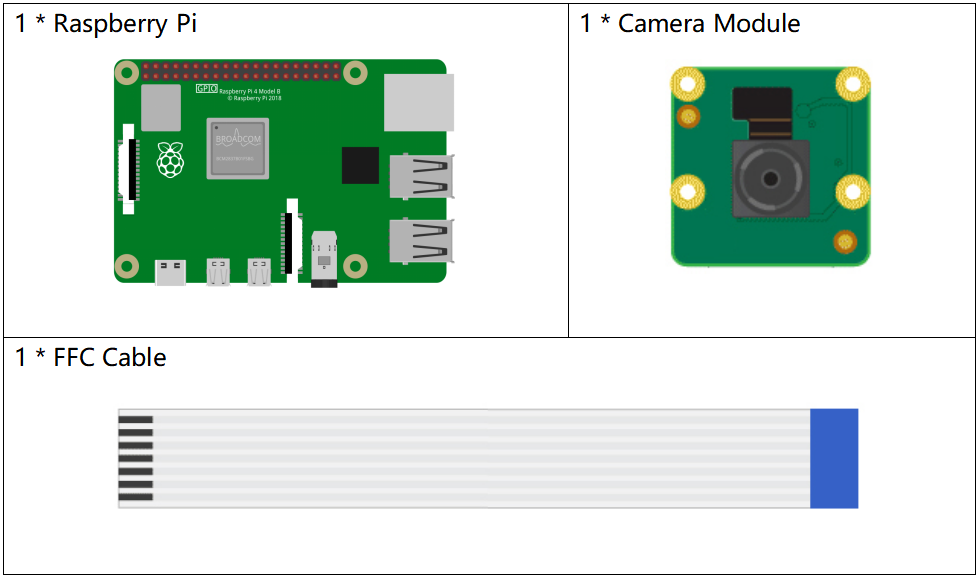

Composants nécessaires
../_images/3.3.2_photograph_list.png
Nom
ARTICLES DANS CE KIT
LIEN
Kit Raphael
INTRODUCTION DU COMPOSANT
LIEN D’ACHAT
Module de Caméra
ACHETER
