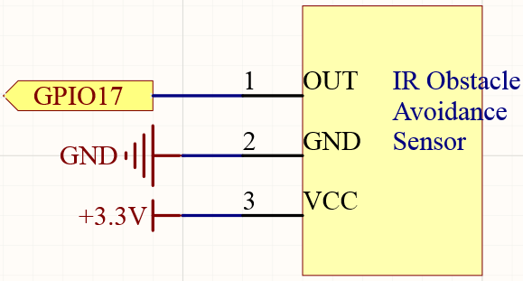

Schéma
../_images/2.2.5_ir_obstacle_list_schematic.png

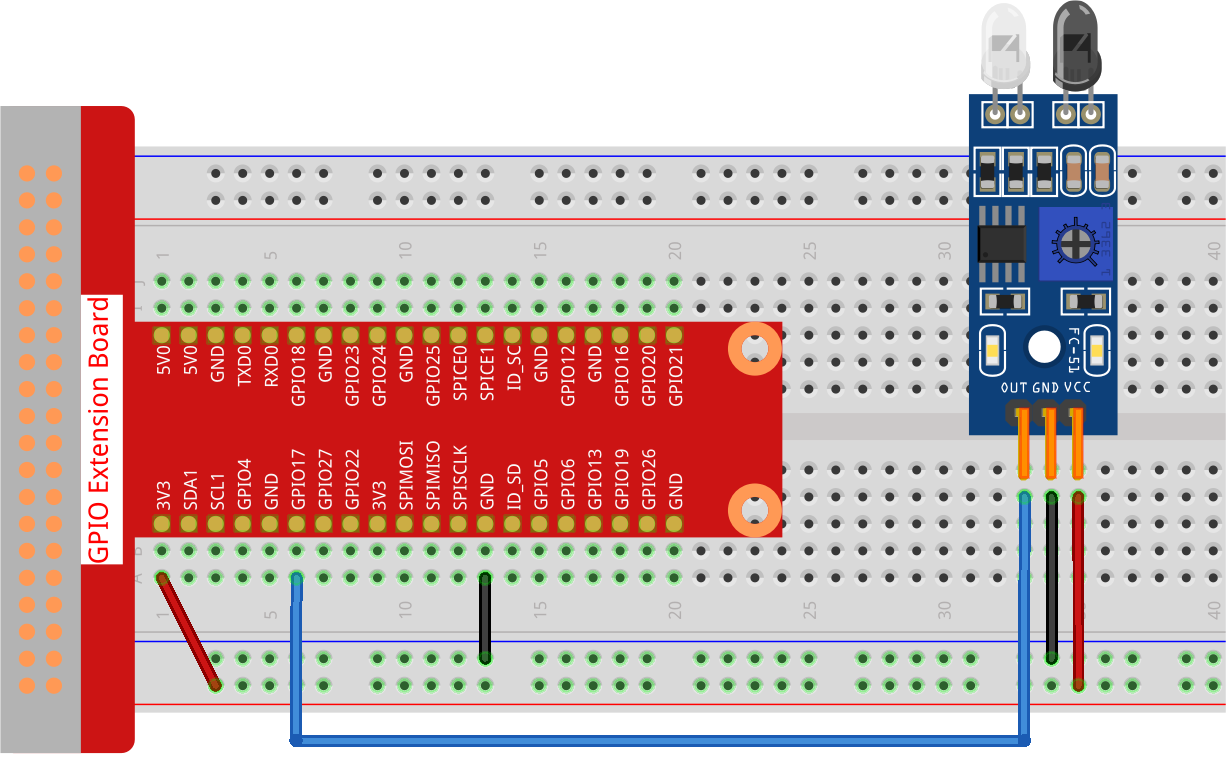

Étape 1 : Construisez le circuit
../_images/2.2.5_ir_obstacle_circuit.png
