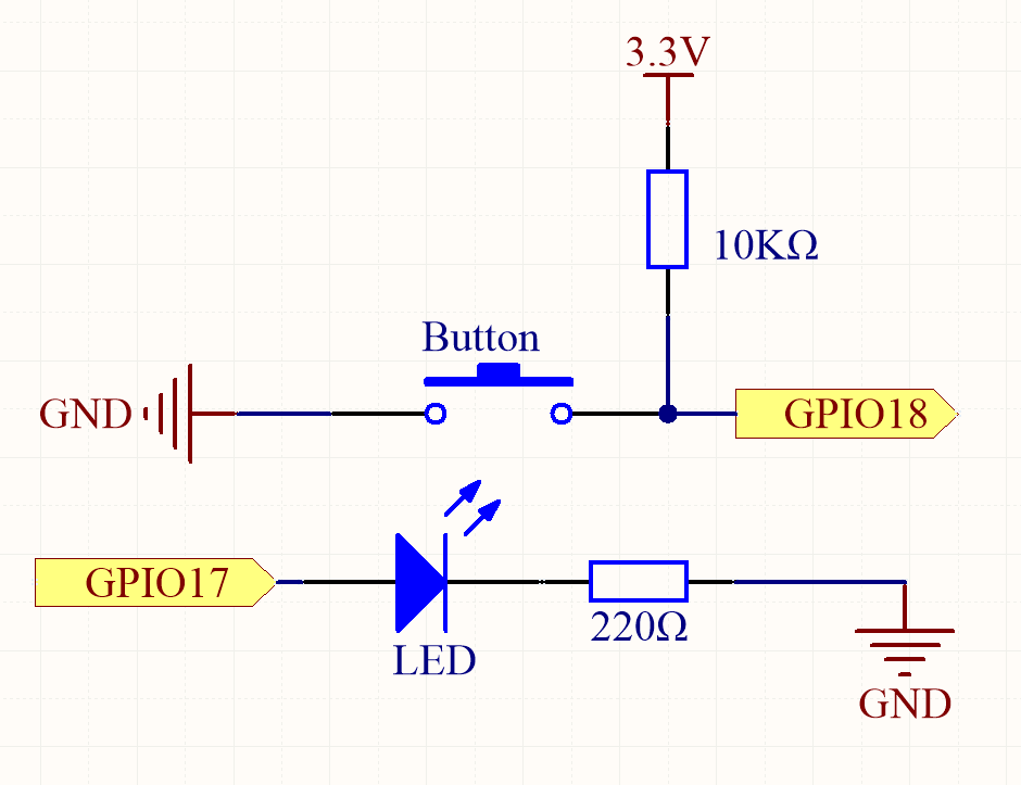

Schéma de montage
Utilisez un bouton normalement ouvert comme entrée du Raspberry Pi, la connexion est montrée dans le schéma ci-dessous. Lorsque le bouton est pressé, le GPIO18 passera à un niveau haut (3,3V). Nous pouvons détecter l’état du GPIO18 par programmation. C’est-à-dire, si le GPIO18 passe à un niveau haut, cela signifie que le bouton est pressé. Vous pouvez exécuter le code correspondant lorsque le bouton est pressé, et alors la LED s’allumera.
La broche la plus longue de la LED est l’anode et la plus courte est la cathode.
../_images/2.1.1_Button_schematic_1.png ../_images/2.1.1_Button_schematic_2.png
