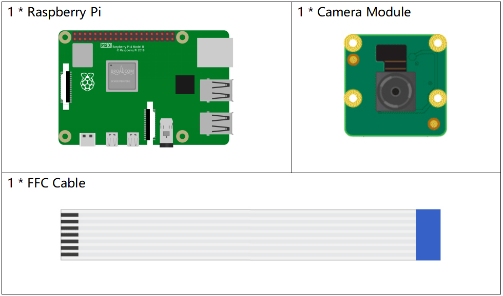

Además de tomar fotos, el módulo de cámara también puede usarse para grabar videos.
Componentes Requeridos
../_images/3.3.2_photograph_list.png
Nombre
ARTÍCULOS EN ESTE KIT
ENLACE
INTRODUCCIÓN DEL COMPONENTE
ENLACE DE COMPRA
Módulo de Cámara
COMPRAR
