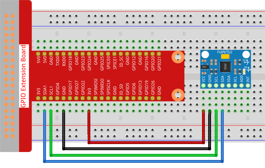

../_images/2.2.9_mpu6050_circuit.png
Paso 2: Configurar I2C (ver Apéndice Configuración de I²C. Si ya has configurado I2C, omite este paso).
sudo python3 2.2.9_mpu6050_zero.py
Cuando se ejecute el código, el ángulo de desviación de los ejes x e y, así como la aceleración y velocidad angular en cada eje leída por el MPU6050, se mostrarán en la pantalla después de ser calculados.
  • Si obtienes el error FileNotFoundError: [Errno 2] No such file or directory: '/dev/i2c-1', necesitas consultar Configuración de I²C para habilitar el I2C.
  • Si obtienes el error ModuleNotFoundError: No module named 'smbus2', por favor ejecuta sudo apt install python3-smbus2.
  • Si aparece el error OSError: [Errno 121] Remote I/O error, significa que el módulo está mal conectado o está roto.
