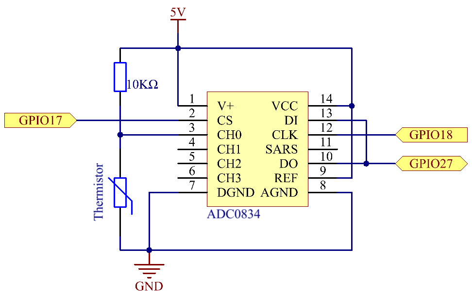

Schaltplan
../_images/2.2.2_thermistor_schematic_1.png ../_images/2.2.2_thermistor_schematic_2.png

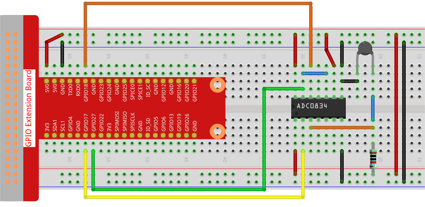

Schritt 1: Bauen Sie den Schaltkreis auf.
../_images/2.2.2_thermistor_circuit.png

Wenn der Code läuft, erkennt der Thermistor die Umgebungstemperatur, die auf dem Bildschirm angezeigt wird, sobald das Programm die Berechnung abgeschlossen hat.
