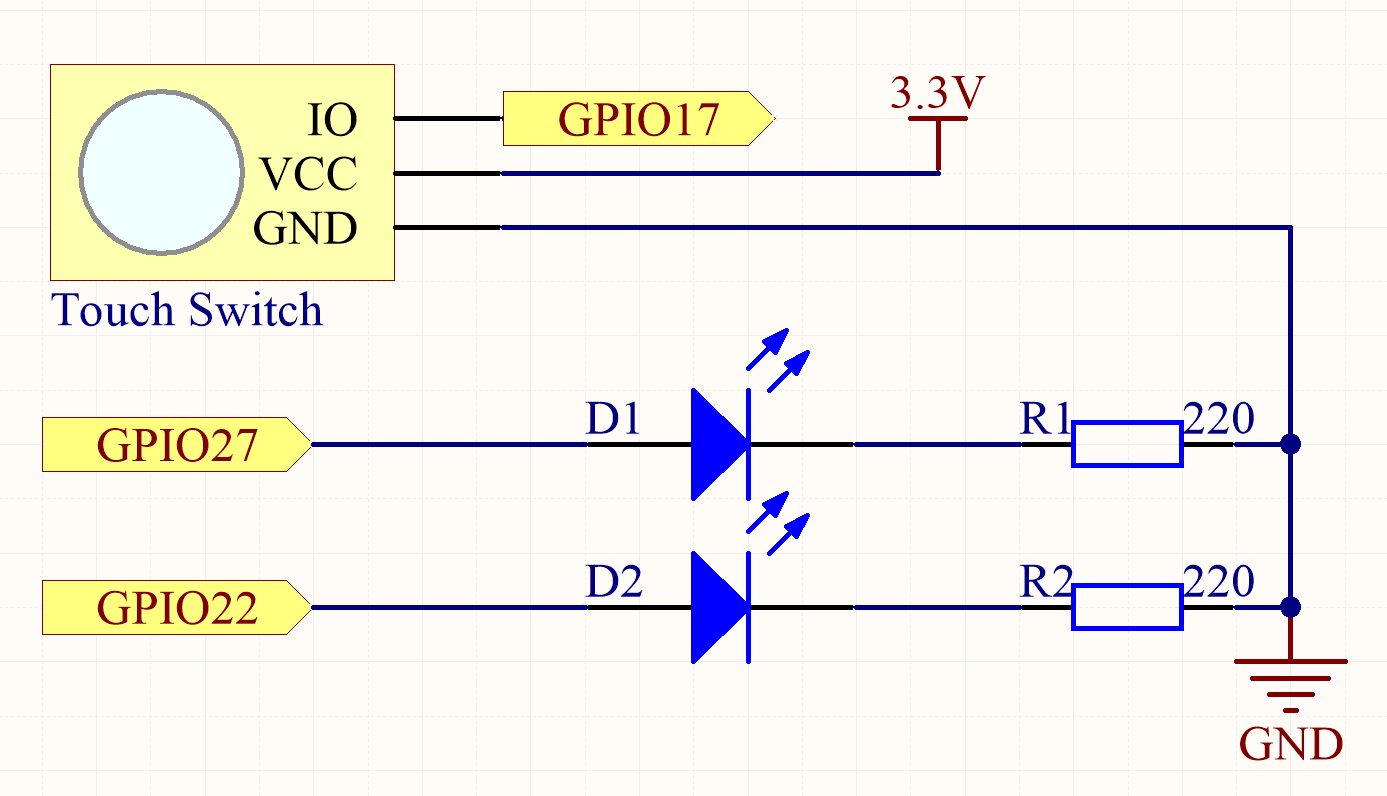

Schaltplan
../_images/2.1.3_touch_switch_schematic.png

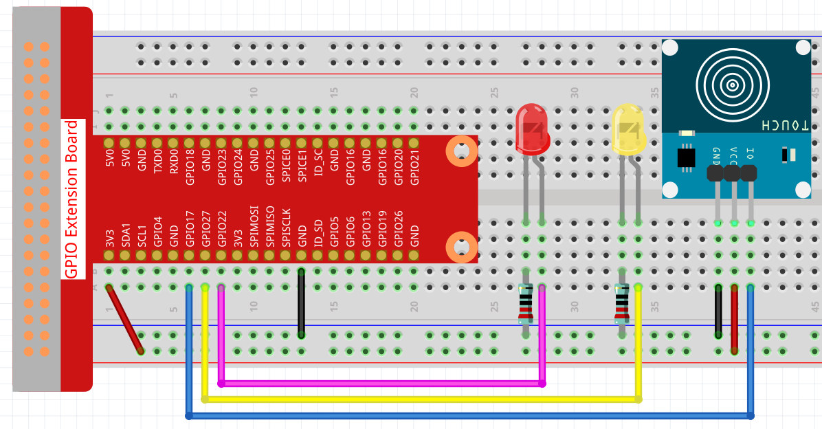

Schritt 1: Bauen Sie den Schaltkreis auf.
../_images/2.1.3_touch_switch_circuit.png
