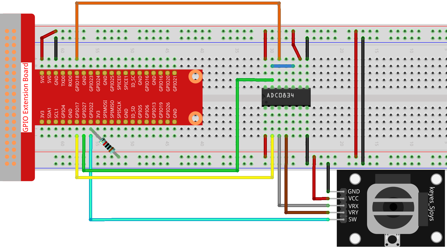

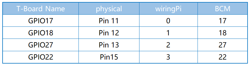

Wenn die Daten des Joysticks gelesen werden, gibt es Unterschiede zwischen den Achsen: Die Daten der X- und Y-Achse sind analog und müssen mit ADC0834 in einen digitalen Wert umgewandelt werden. Die Daten der Z-Achse sind digital, sodass sie direkt mit dem GPIO gelesen werden können oder auch mit ADC.
../_images/image319.png ../_images/image320.png
Experimentelle Verfahren
../_images/image193.png

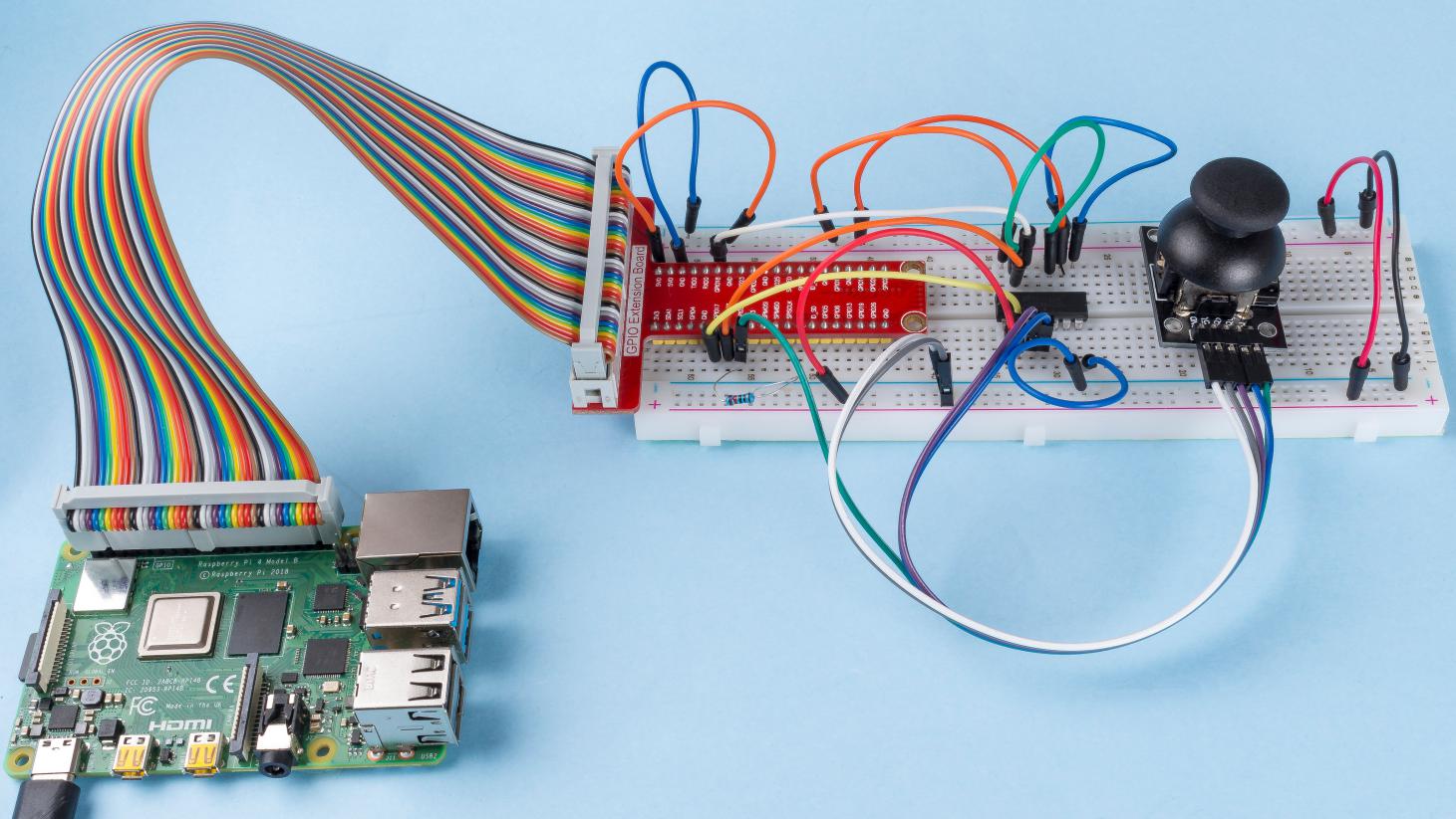

Phänomen-Bild
../_images/image194.jpeg
