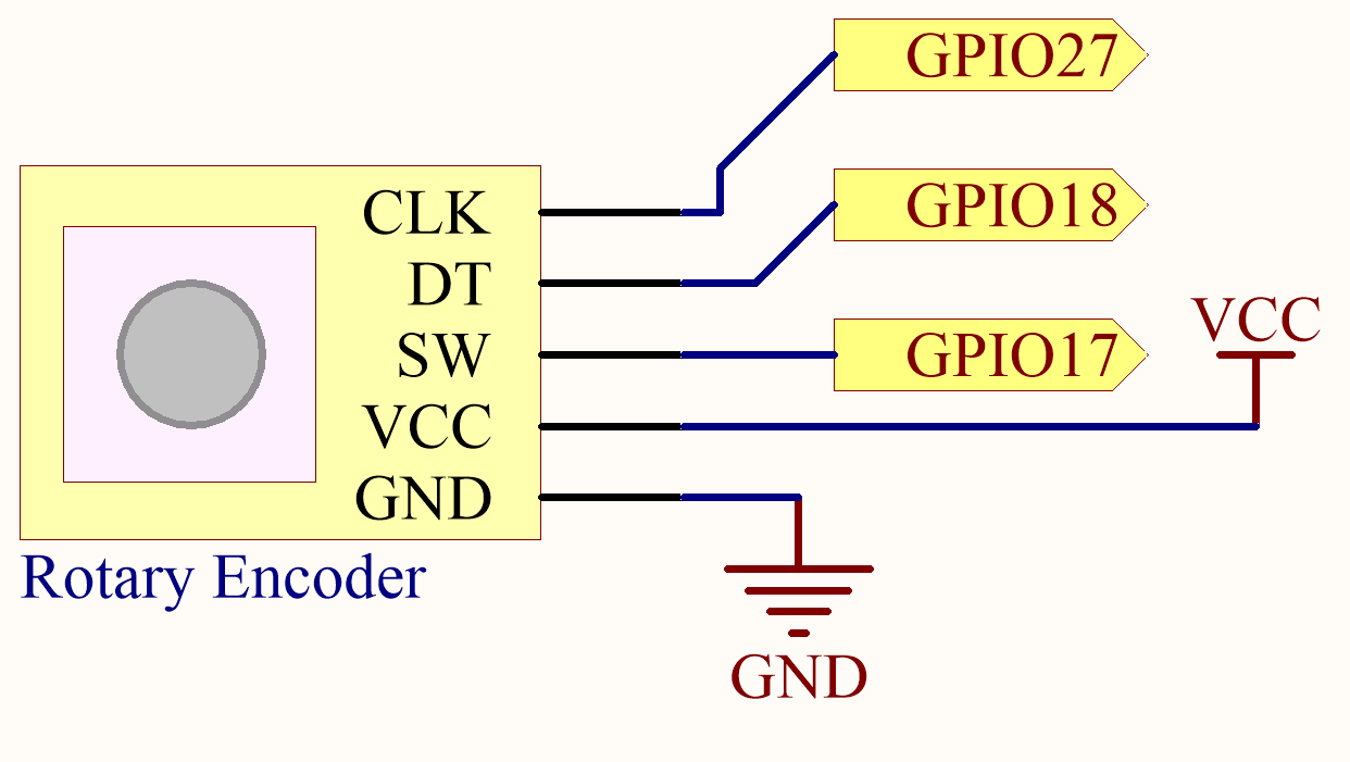

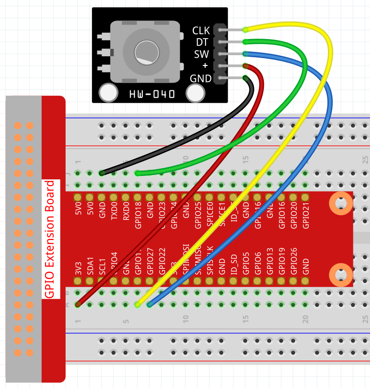

Schritt 1: Bauen Sie die Schaltung.
../_images/2.1.6_fritzing.png

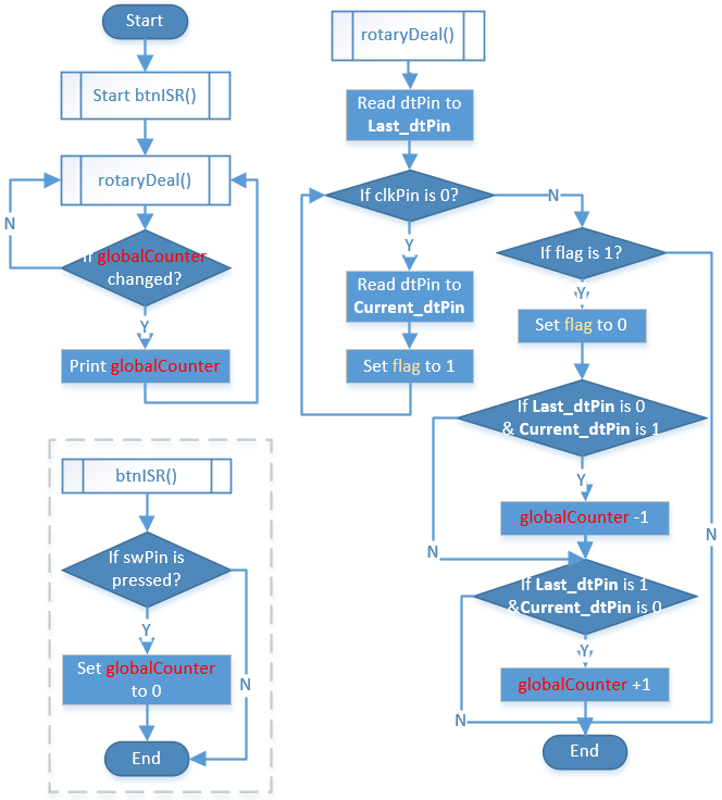

Code-Erklärung
  • Den Wert von dtPin lesen, wenn clkPin niedrig ist.
  • Wenn clkPin hoch ist und dtPin von niedrig zu hoch wechselt, verringert sich der Zählwert; andernfalls erhöht er sich.
  • swPin gibt einen niedrigen Wert aus, wenn die Achse gedrückt wird.
Daraus ergibt sich der folgende Programmablauf:
../_images/2.1.6_flow.png

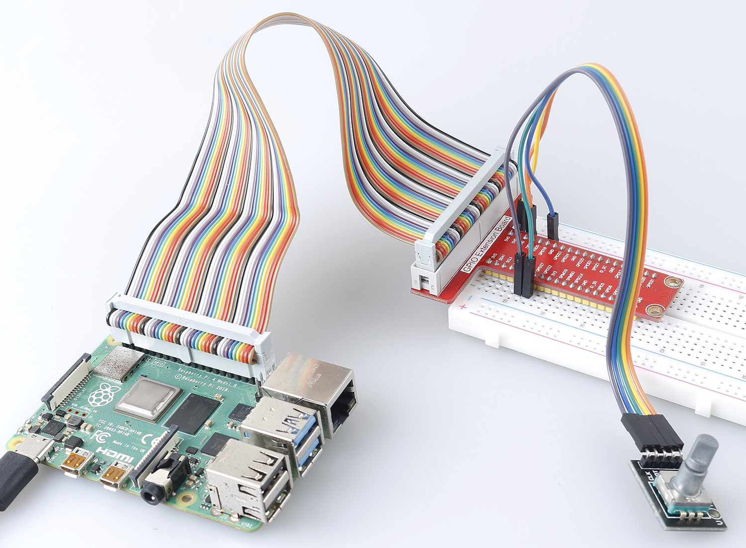

Phänomen-Bild
../_images/2.1.6rotary_ecoder.JPG
