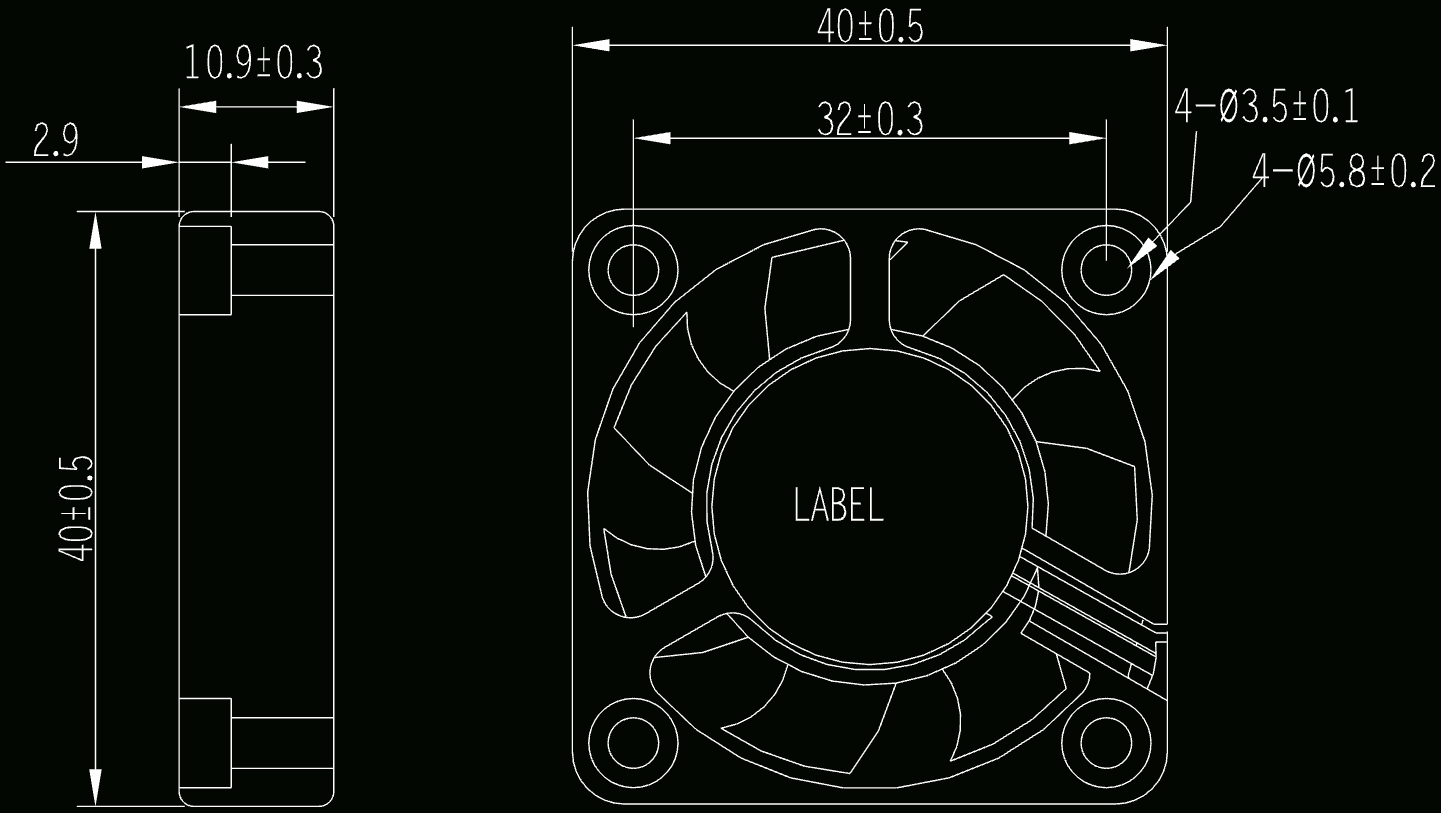

GPIO 风扇
../../_images/size_fan.png
  • 外形尺寸:40 × 40 × 10 mm
  • 重量:13.5±5g / 个
  • 寿命:40,000 小时(室温 25°C 条件下)
  • 最大风量:2.46 CFM
  • 最大静压:0.62 mm-H2O
  • 噪音等级:22.31 dBA
  • 额定输入功率:5V / 0.1A
  • 额定转速:3500±10% RPM
  • 工作温度范围:-10℃ ~ +70℃
  • 储存温度范围:-30℃ ~ +85℃
