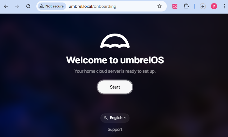

  2. ブラウザで、 http://umbrel.local にアクセスします。ページが開かない場合は、ルーターでUmbrelデバイスのIPアドレスを確認してください(例: http://192.168.1.50 )。
    ../../_images/umbrel_local3.png

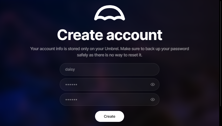

  3. ユーザー名とパスワードを設定してUmbrelアカウントを作成します。このパスワードは将来Umbrelにリモートアクセスする際に使用されるため、忘れないようにしてください。
    ../../_images/umbrel_account3.png

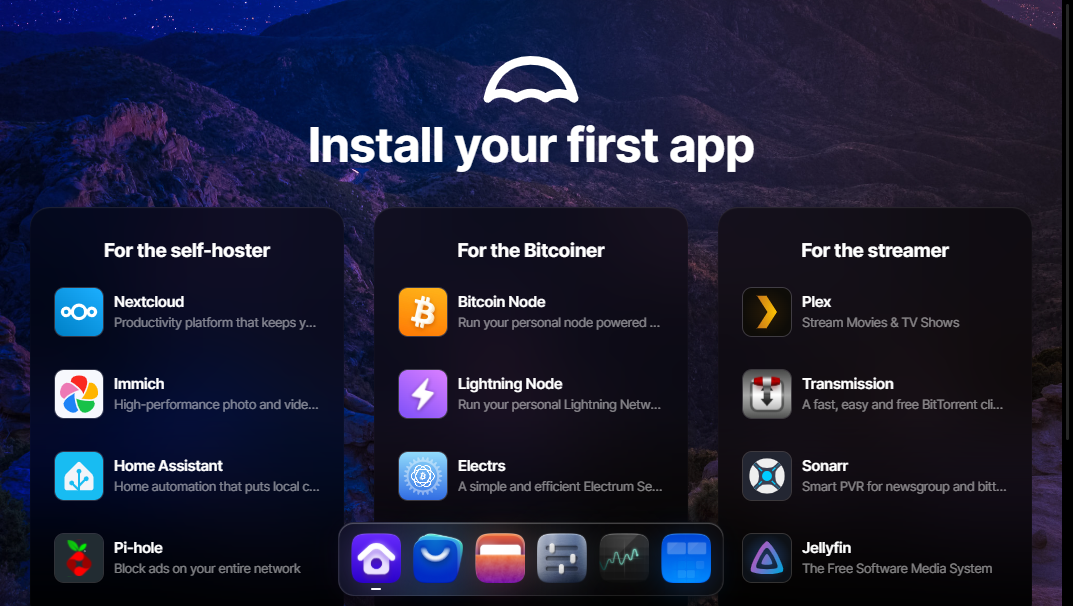

  4. Next をクリックしてUmbrelのセットアップを完了し、デスクトップ環境に入ります。
    ../../_images/umbrel_desktop3.png

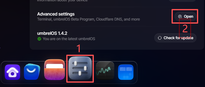

  5. ターミナルを開きます。デスクトップから Settings アイコンをクリックし、 Advanced Settings を選択して Open をクリックします。
    ../../_images/umbrel_setting1.png

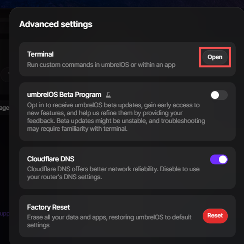

  6. Open Terminal をクリックします。
    ../../_images/umbrel_open_terminal1.png

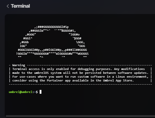

  7. Umbrel OS内または特定のアプリ内でターミナルを開くかを選択できます。どちらのオプションを選択しても、ターミナルインターフェースに移動します。
    ../../_images/umbrel_terminal1.png
