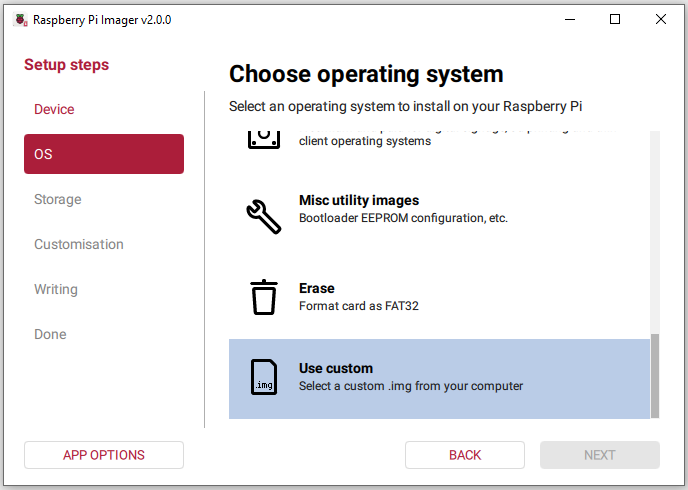

  4. OS セクションに移動し、下部までスクロールして Use custom を選択します。
    ../../_images/imager_use_custom3.png

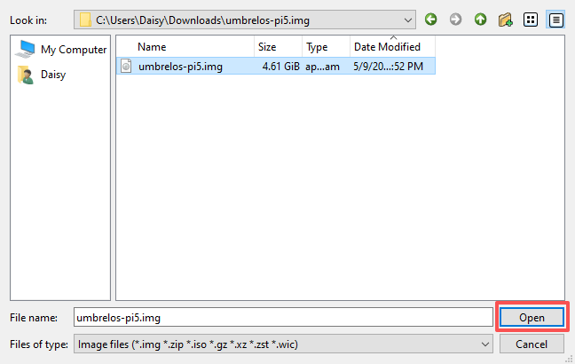

  5. 先ほどダウンロードして展開した Umbrel OSイメージファイル を選択し、 開く をクリックします。
    ../../_images/umbrel_choose_umbrel3.png

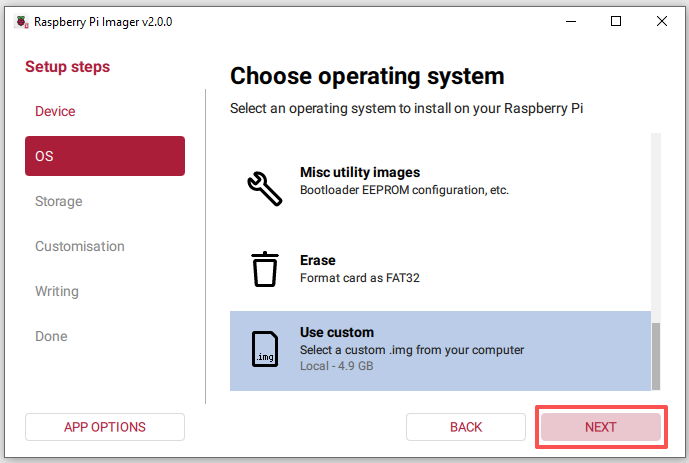

  6. Next をクリックして続行します。
    ../../_images/imager_custom_next3.png

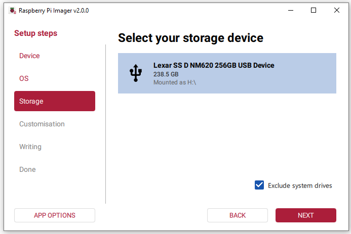

  7. Storage セクションで、 NVMe SSD を選択します。NVMe SSDを選択していることを確認し、コンピューター上の他のドライブを誤って選択しないようにしてください。
    ../../_images/nvme_storage3.png

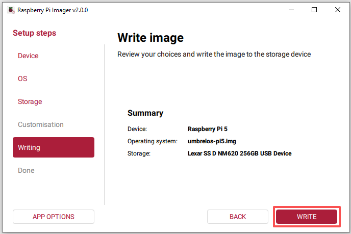

  8. すべての設定を慎重に確認し、 WRITE をクリックします。
    ../../_images/imager_write_umbrel3.png

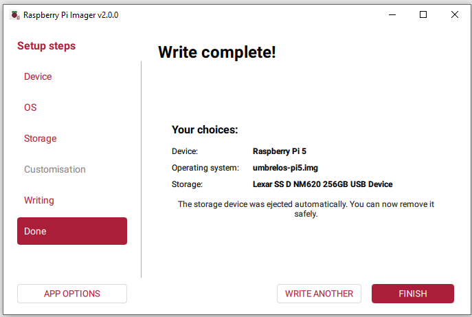

  10. “Write Complete” メッセージが表示されたら、イメージの書き込みと検証が正常に完了しています。
    ../../_images/imager_umbrel_finish3.png
