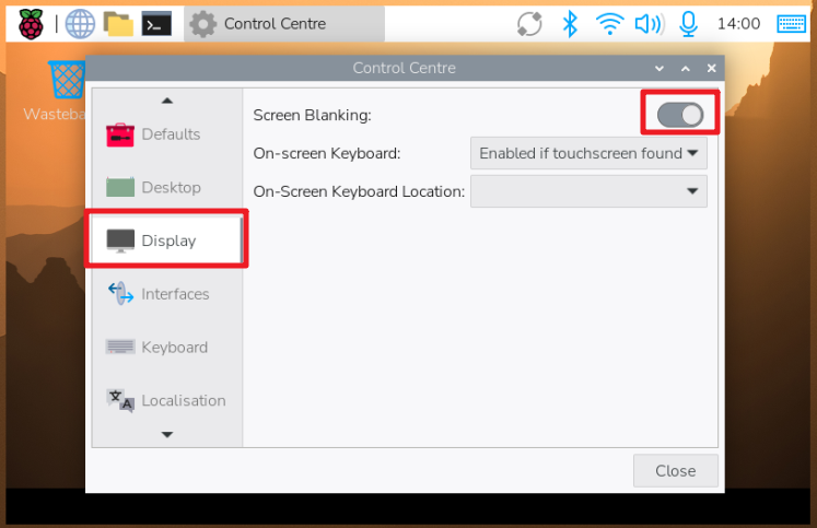

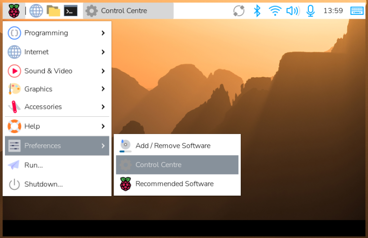

  1. 画面左下隅の メニュー → 設定 をクリックし、 コントロールセンター を見つけて開きます。
    ../../_images/sleep_screen1.png
  2. コントロールセンターのインターフェースで、 ディスプレイ 設定をクリックして開きます。
  3. 画面のブランキング オプションを見つけ、トグルをオンにします。
    ../../_images/sleep_screen2.png

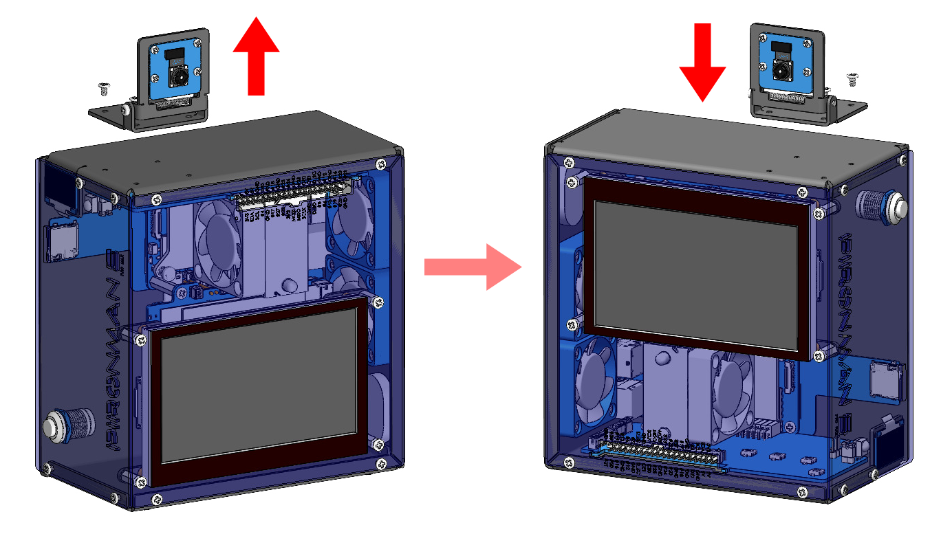

Pironman 5 Pro MAX は、上下を反転させて使用することもできます。この構成では、タッチスクリーンが上側、GPIOポートが下側に配置され、様々なプロジェクトでより柔軟性を発揮します。この設定は、画面の視認性を高めたい場合や、センサー接続時にGPIOピンへよりアクセスしやすくしたい場合などに最適です。
デバイスを反転させる場合、2つのディスプレイそれぞれに個別の調整が必要です:
  • メインタッチスクリーン – OSレベルの回転設定が必要
  • OLEDステータス画面 – コマンドラインによる設定が必要
Pironman 5 Pro MAX を反転させるには、以下の手順に従ってください:
  1. 物理的な準備
    Pironman 5 Pro MAX からカメラを取り外し、ユニット全体を反転させてからカメラを再取り付けします。取り付けは元の向きと対称になるように行ってください。

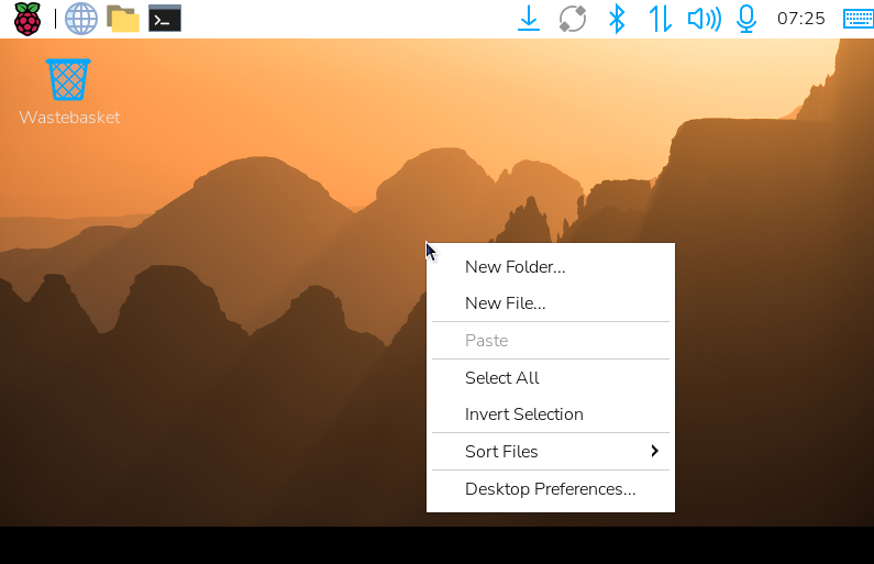

    デバイスの電源を入れます。タッチスクリーン上でデスクトップを長押ししてメニューを表示し、 デスクトップの設定 を選択します。

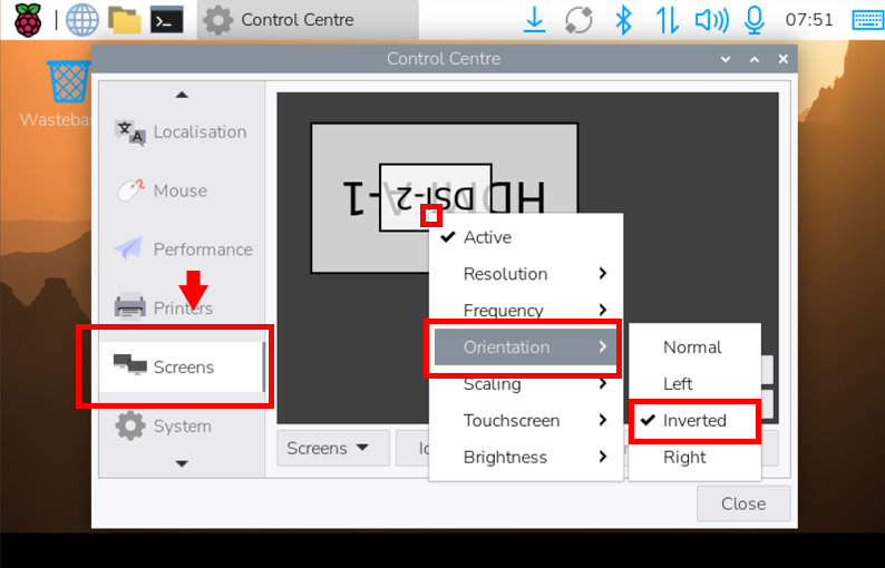

    スクロールして 画面 オプションを見つけ、ディスプレイ内の画面インジケーターを長押しします。 向き → 反転 を選択します。
    ../../_images/inverted_screen2.png

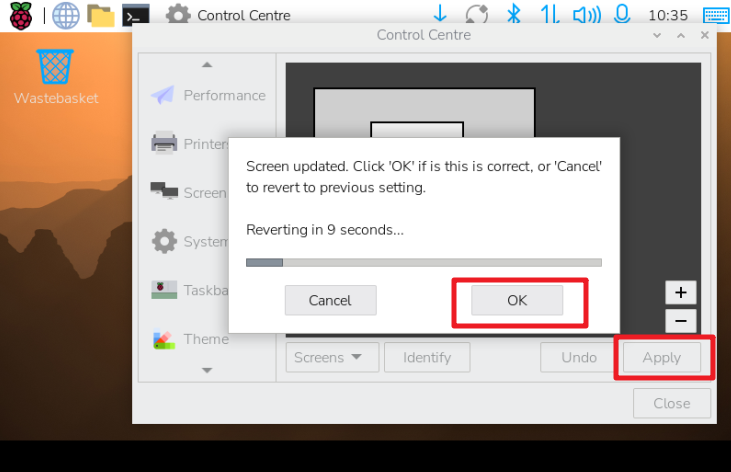

    適用すると、更新ウィンドウに画面が表示されますので、OKをクリックして確認します。
