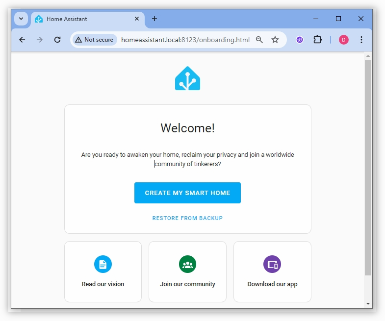

  • Pironman 5 MAX を起動後、Ethernet ケーブルを直接接続することを推奨します。PC のブラウザで homeassistant.local:8123 にアクセスすると、Home Assistant の画面が開きます。
    ../../_images/home_login1.png

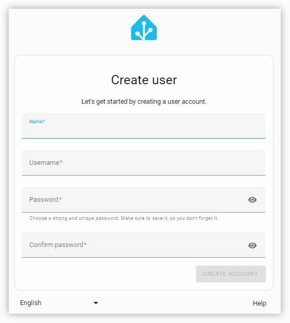

  • CREATE MY SMART HOME を選択し、アカウントを作成します。
    ../../_images/home_account1.png

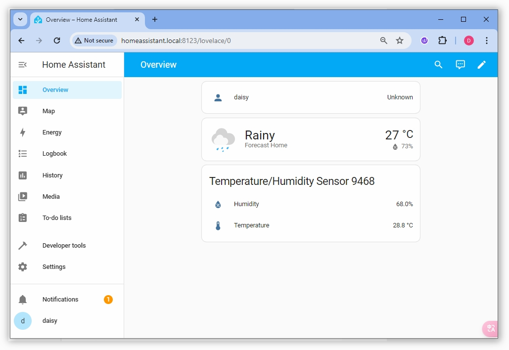

  • 表示される案内に従い、位置情報や各種設定を行います。完了すると、Home Assistant のダッシュボードに入ります。
    ../../_images/home_dashboard1.png

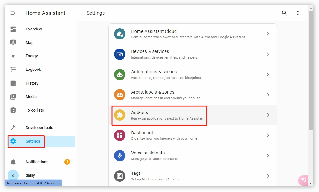

  1. 設定アドオン を開きます。
    ../../_images/home_setting_addon1.png

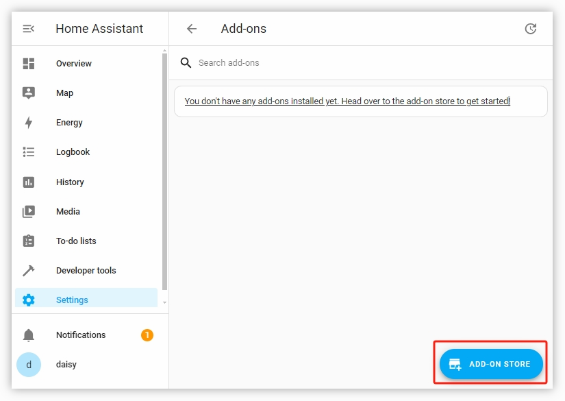

  2. 右下の「+」をクリックしてアドオンストアに入ります。
    ../../_images/home_addon1.png

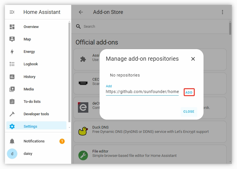

  3. アドオンストアの右上メニューから リポジトリ を選択します。
    ../../_images/home_add_res1.png
  4. リポジトリURLとして https://github.com/sunfounder/home-assistant-addon を入力し、 ADD をクリックします。
    ../../_images/home_res_add1.png

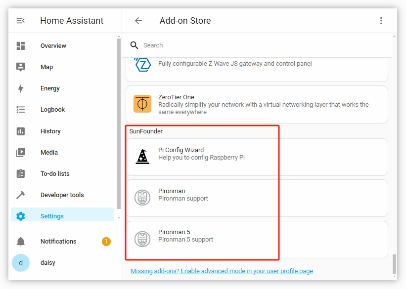

  5. 追加が成功したら、ポップアップを閉じてページを更新します。SunFounder のアドオンリストが表示されます。
    ../../_images/home_addon_list1.png

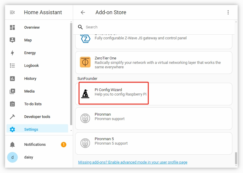

3. Pi Config Wizard アドオンのインストール
Pi Config Wizard は、Pironman 5 MAX に必要な I2C や SPI の設定を有効化するためのアドオンです。設定後は削除しても構いません。
  1. SunFounder のアドオンリストから Pi Config Wizard を見つけ、クリックして開きます。
    ../../_images/home_pi_config1.png

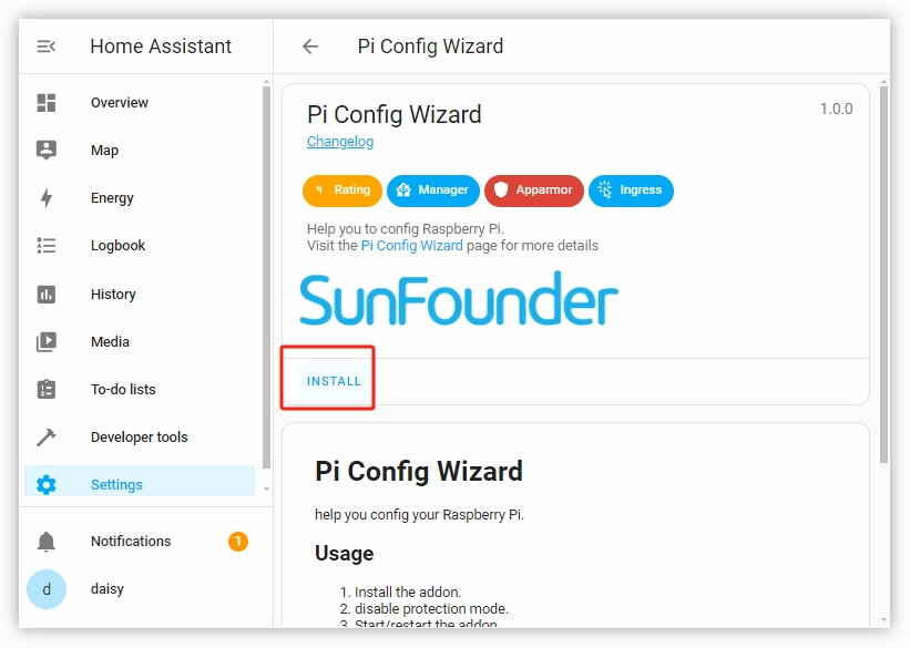

  2. Pi Config Wizard ページで INSTALL をクリックし、インストールが完了するのを待ちます。
    ../../_images/home_config_install1.png

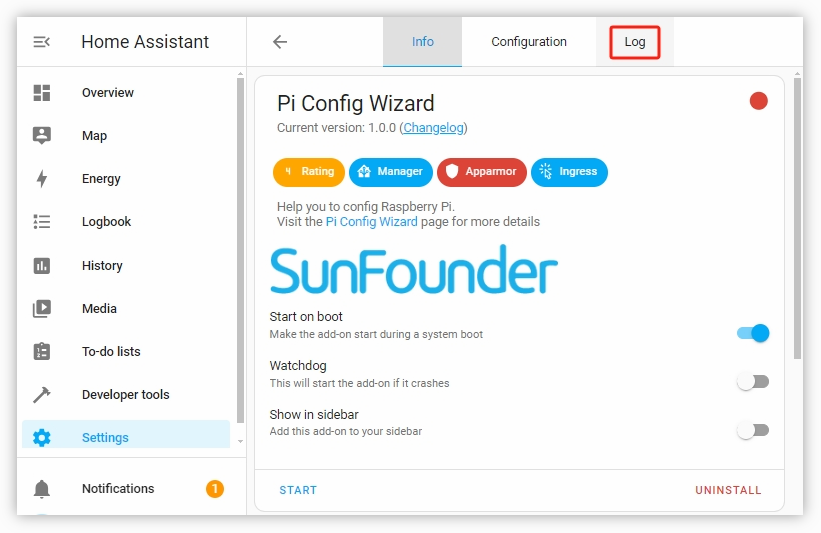

  3. インストール完了後、 Log ページでエラーがないか確認します。
    ../../_images/home_log1.png

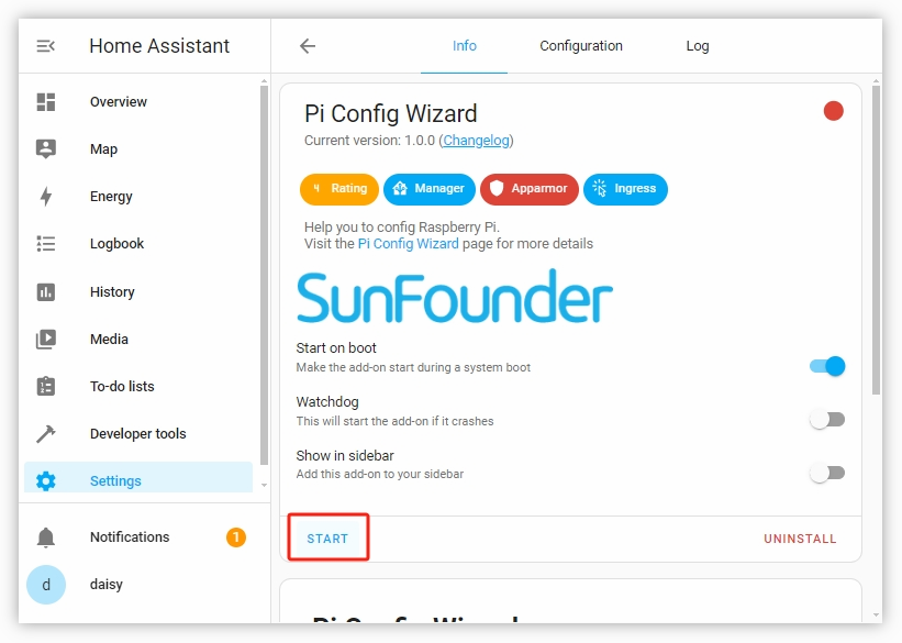

  4. 問題がなければ Info ページに戻り、 START をクリックしてアドオンを起動します。
    ../../_images/home_start1.png

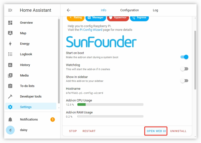

  5. WEB UI を開きます。
    ../../_images/home_open_web_ui1.png

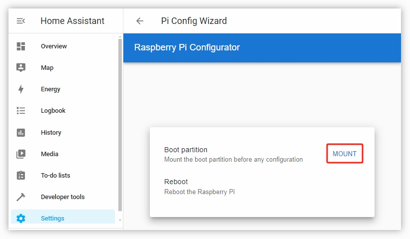

  6. Web UI 内で「Bootパーティションをマウント」するオプションが表示されるので、 MOUNT をクリックします。
    ../../_images/home_mount_boot1.png

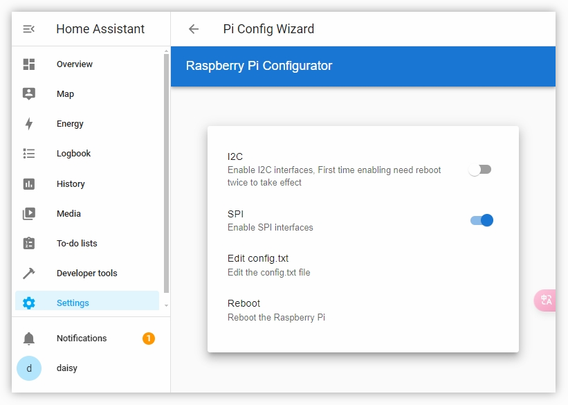

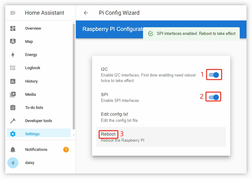

  7. マウントが成功すると、I2C と SPI の有効化や config.txt の編集オプションが表示されます。I2C と SPI にチェックを入れて有効にし、表示が「Enabled」になったら、画面下部の再起動ボタンをクリックして Raspberry Pi を再起動します。
    ../../_images/home_i2c_spi1.png
  8. 再起動後、ページを更新すると再びマウント画面になります。再度 MOUNT をクリックします。
  9. SPI は有効になっていても、I2C はもう一度再起動が必要な場合があります。再度 I2C を有効にして再起動してください。
    ../../_images/home_enable_i2c1.png

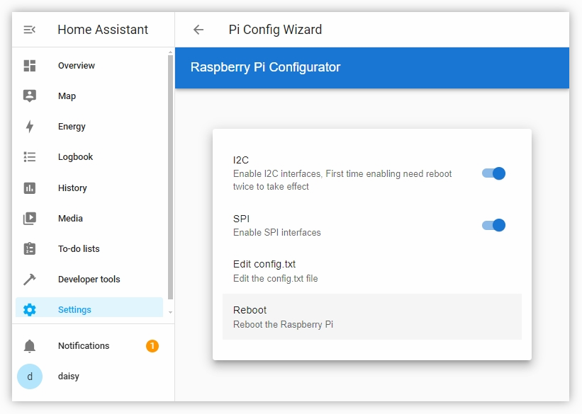

  10. 最後の再起動後、 MOUNT ページに戻ると I2C と SPI の両方が有効になっていることが確認できます。
    ../../_images/home_i2c_spi_enable1.png

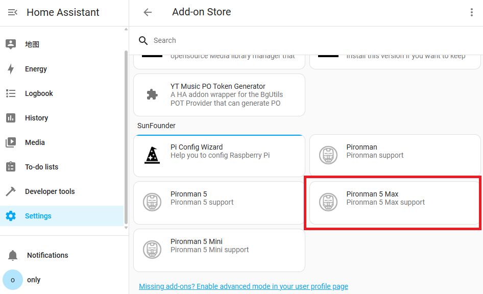

  3. SunFounder アドオンリストから Pironman 5 MAX を探してクリックします。
    ../../_images/home_pironman5_max_addon.png

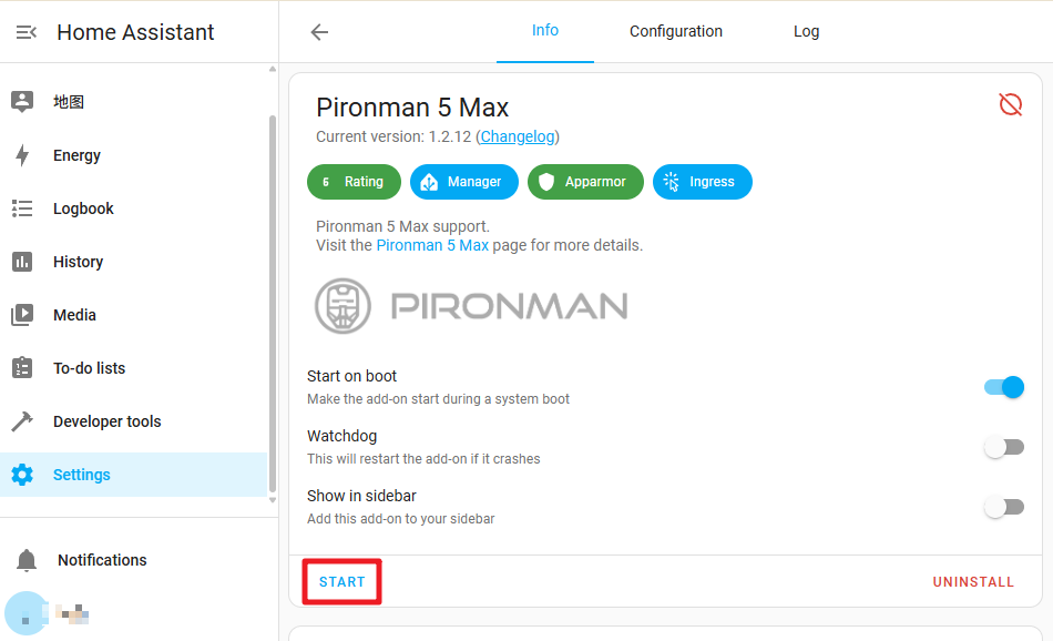

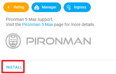

  4. Pironman 5 MAX アドオンをインストールします。
    ../../_images/home_pironman5_max_addon_install.png
  5. インストール完了後、 START をクリックしてアドオンを起動します。OLEDディスプレイにRaspberry PiのCPU温度やその他情報が表示され、4つのWS2812 RGB LEDが青色で呼吸モードになります。
    ../../_images/home_pironman5_max_addon_start.png

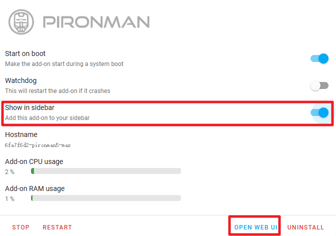

  6. 次に OPEN WEB UI をクリックして Pironman 5 MAX の Web ページを開きます。Web UI をサイドバーに表示するオプションを有効にすると、Home Assistant の左サイドバーからも Pironman 5 MAX ページにアクセスできます。
    ../../_images/home_pironman5_max_webui.png

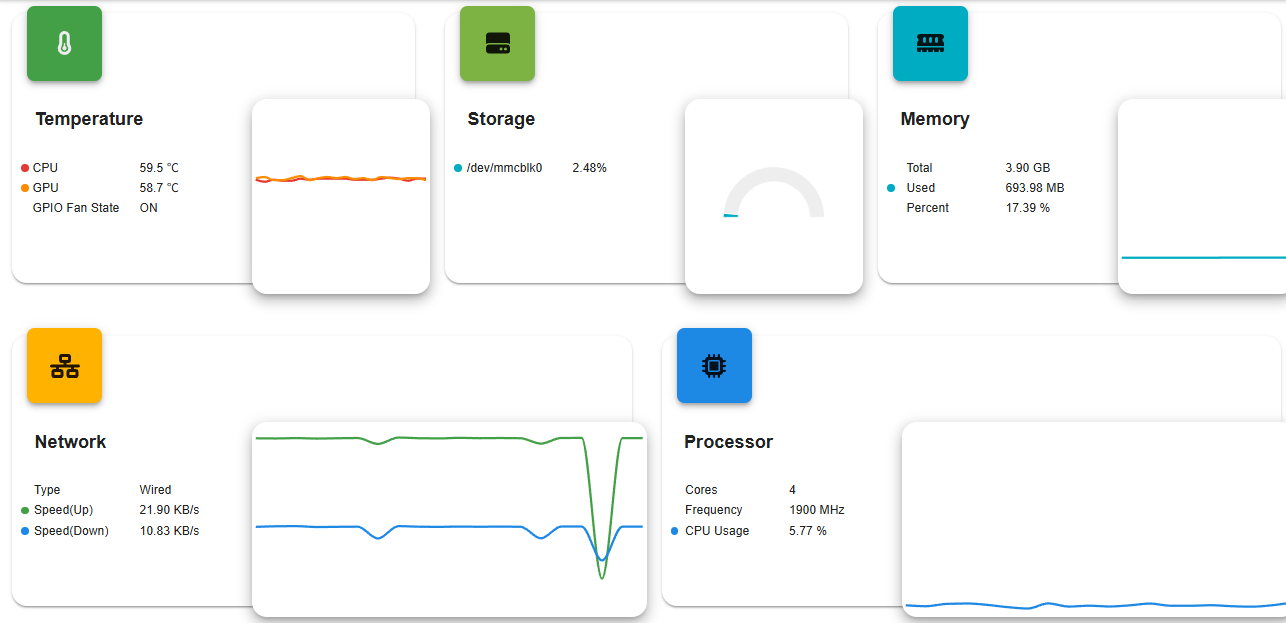

  7. ここでは Raspberry Pi の各種情報を確認したり、RGB の設定やファンの制御などが行えます。
    ../../_images/home_web.png
