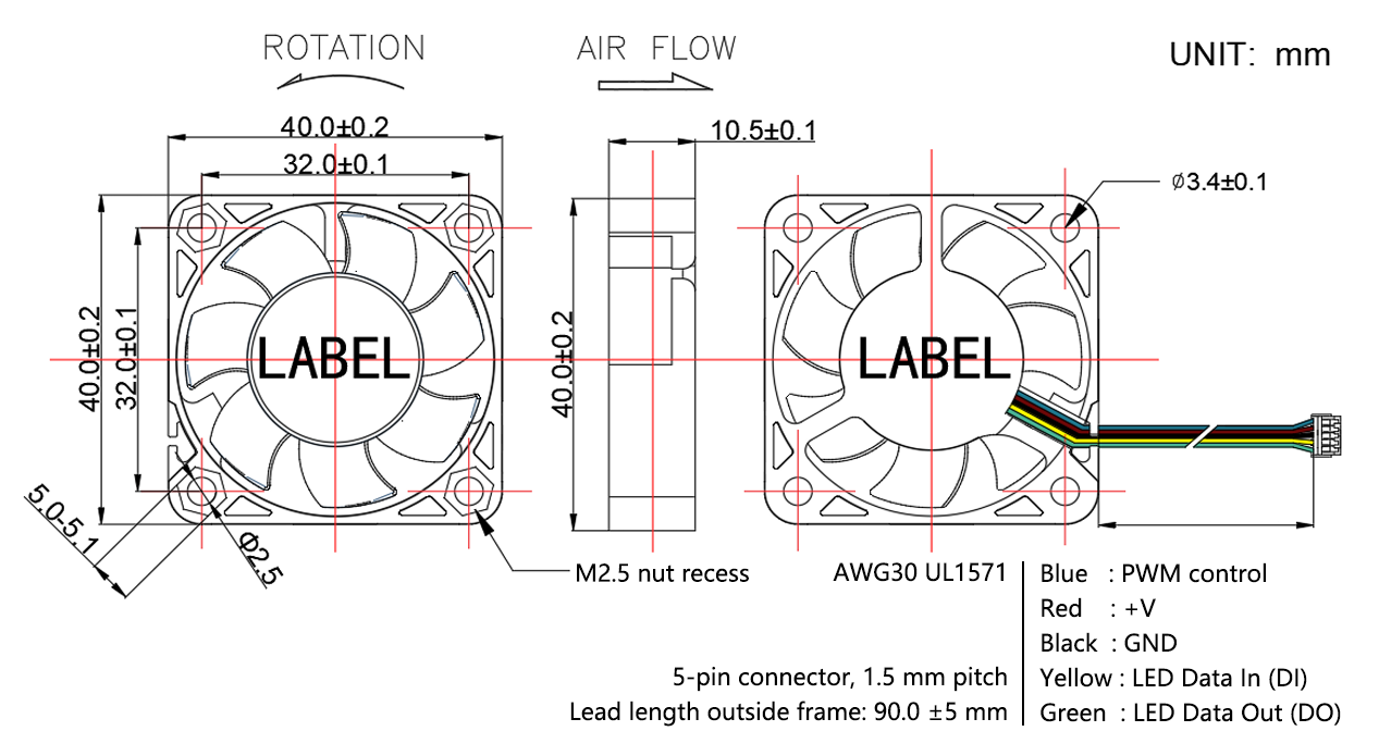

Spécifications du ventilateur
../../_images/size_fan3.png
  • Dimensions externes : 40*40*10 mm
  • Puissance d’entrée nominale : 5V/0,106A
  • Vitesse nominale : 4000 tr/min
  • Poids : 13,5±5 g/pièce
  • Durée de vie : 30 000 heures (température ambiante 25°C)
  • Bruit acoustique : 22,31 dBA
  • Débit d’air maximal : 2,46 CFM
  • Pression d’air maximale : 0,62 mm-H2O
  • Température de fonctionnement : -10°C à +60°C
  • Température de stockage : -20°C à +70°C
Définition des broches
Broche
Couleur
Bleu
Signal PWM pour contrôler la vitesse du ventilateur
Rouge
Alimentation 5V
Noir
Masse
Jaune
Données d’entrée de la LED RGB interne
Vert
Données de sortie de la LED RGB interne

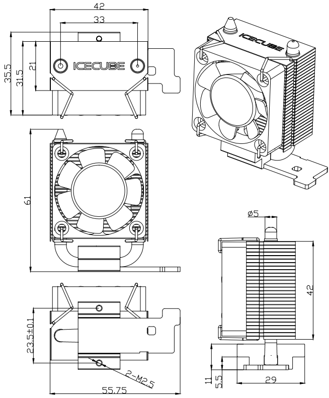

Refroidisseur tour
Sur le Pro MAX, le refroidisseur tour est une solution de refroidissement haute performance conçue pour maintenir votre Raspberry Pi 5 à des températures optimales pendant les tâches exigeantes. Il dispose d’un grand dissipateur thermique en aluminium et d’un ventilateur qui peut être contrôlé via PWM pour ajuster les performances de refroidissement selon les besoins. Le refroidisseur tour est compatible avec le Raspberry Pi 5 et peut être facilement installé à l’aide des vis et du support de montage inclus.
../../_images/size_tower_cooler.png
