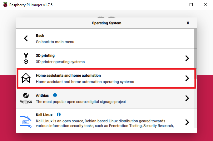

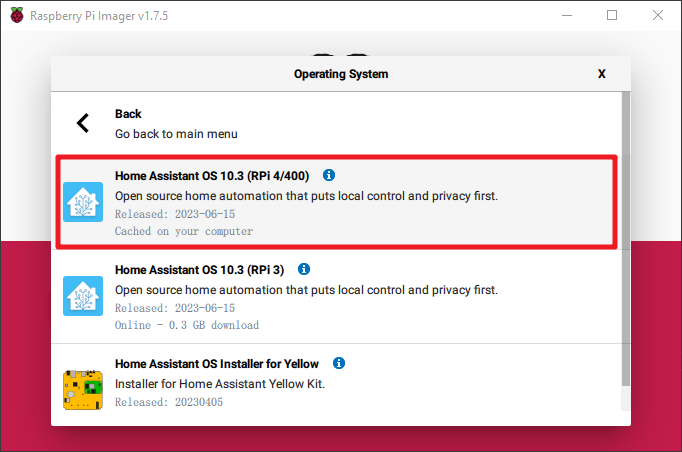

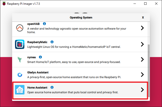

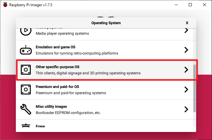

Schritt 4
Im Raspberry Pi Imager wählen Sie das Betriebssystem aus, das Sie installieren möchten, und die SD-Karte, auf der es installiert werden soll.
_images/sp230627_181014.png _images/sp230627_181052.png _images/sp230627_181112.png _images/sp230627_181306.png

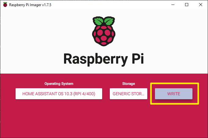

Schritt 6
Klicken Sie auf den Button WRITE.
_images/sp230627_181444.png

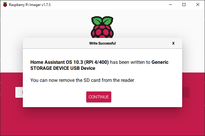

Schritt 8
Nach einer gewissen Wartezeit erscheint ein Fenster, das den Abschluss des Schreibvorgangs anzeigt.
_images/sp230628_161104.png
