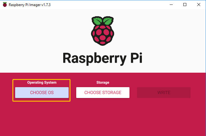

  1. Falls Sie den Raspberry Pi Imager noch nicht haben, laden Sie ihn bitte herunter.
  2. Öffnen Sie den Raspberry Pi Imager und klicken Sie auf CHOOSE OS.
    ../_images/kodi1.png

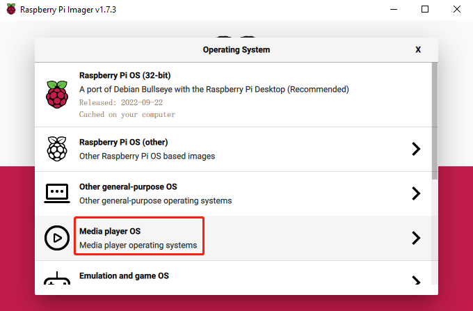

  3. Klicken Sie auf die Schaltfläche Media player OS. Hier stehen zwei Kodi-Images zur Auswahl.
    ../_images/kodi2.png

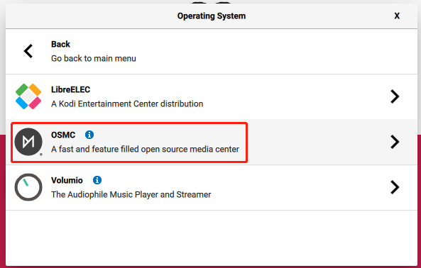

  4. Wir entscheiden uns für OSMC.
    ../_images/kodi6.png

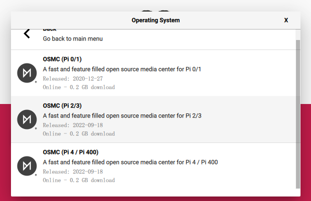

  5. Versionen für Raspberry Pi 0/1, 2/3 und 4/400 stehen zur Verfügung; wählen Sie die passende Version aus.
    ../_images/kodi7.png

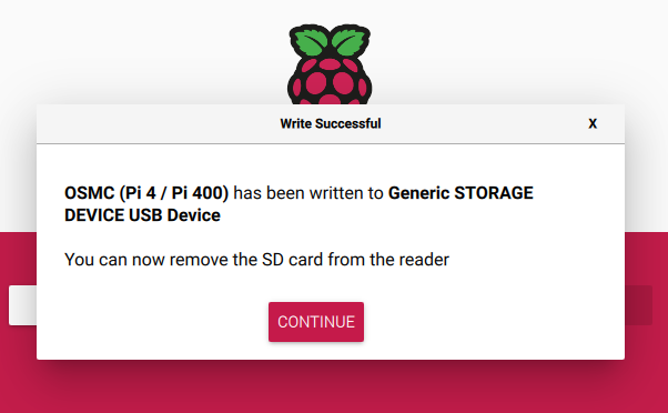

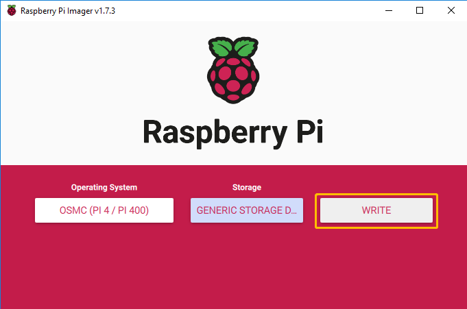

  6. Nach Auswahl des richtigen Laufwerks klicken Sie auf „Schreiben“.
    ../_images/kodi8.png
  7. Sobald die Meldung „Installation erfolgreich“ erscheint, können Sie die Micro-SD-Karte entfernen.
    ../_images/kodi9.png

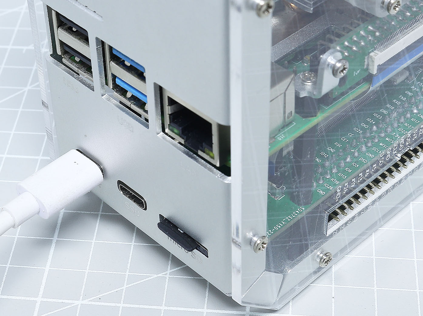

  1. Entnehmen Sie die Micro-SD-Karte und stecken Sie sie in den Kartensteckplatz des Piron.
    ../_images/connect_power.jpg

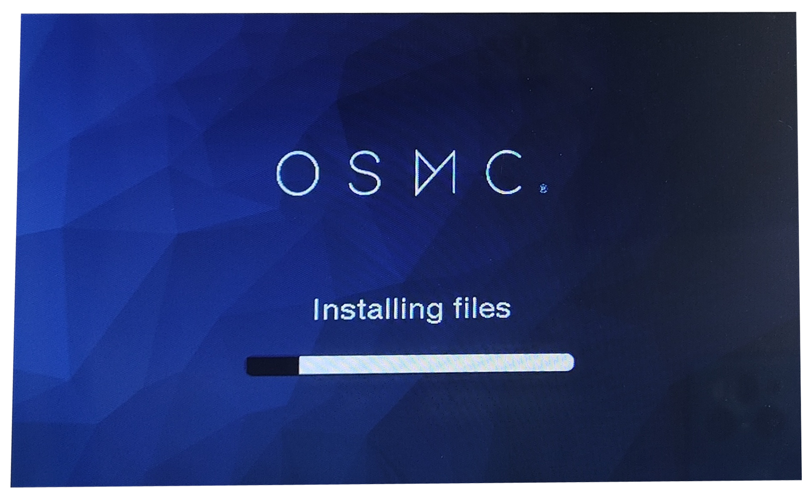

  3. Beim ersten Start von OSMC wird Ihnen der folgende Bildschirm angezeigt. Bitte warten Sie, bis der Einrichtungsvorgang abgeschlossen ist, bevor Sie mit unserer OSMC-Anleitung fortfahren.

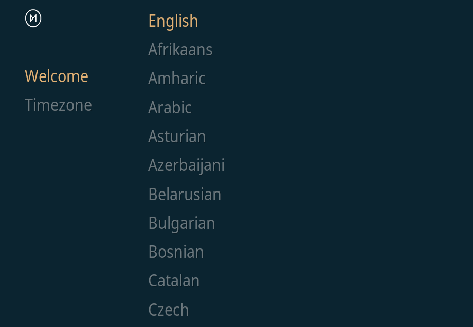

  5. Die Konfigurationsseite wird angezeigt und fragt nach der Sprachauswahl. Wählen Sie Yes, um die Einrichtung nach der Sprachauswahl fortzusetzen.
    ../_images/kodi11.png

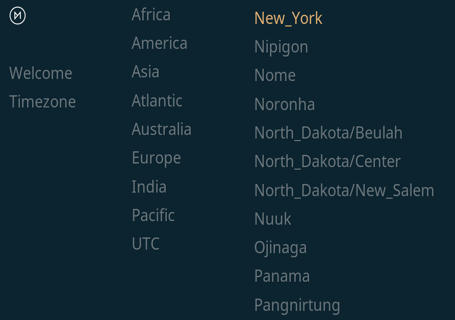

  6. Im nächsten Schritt werden Sie nach der Zeitzone gefragt. Wählen Sie die Zeitzone, in der Sie leben, um sicherzustellen, dass die Uhrzeit korrekt ist.
    ../_images/kodi12.png

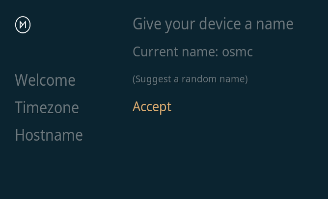

  7. Hier können Sie den Gerätenamen ändern. Der Standardname ist osmc; eine Änderung ist empfehlenswert.
    ../_images/kodi13.png

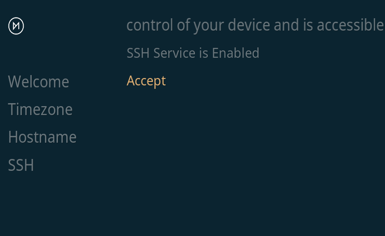

  8. SSH kann in diesem Abschnitt aktiviert oder deaktiviert werden. OSMC aktiviert SSH standardmäßig. Klicken Sie auf Accept, um die Installation fortzusetzen.
    ../_images/kodi14.png

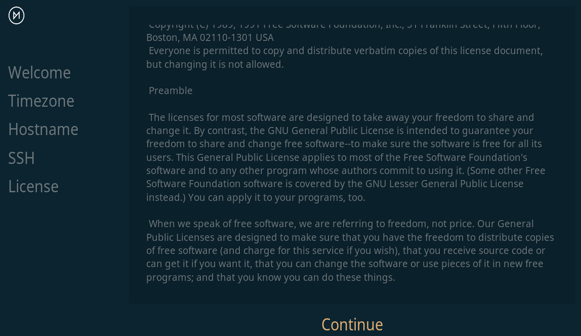

  9. In diesem Schritt müssen Sie den Nutzungsbedingungen von OSMC und Kodi zustimmen. Nachdem Sie die Lizenz gelesen und akzeptiert haben, wählen Sie die Option Continue.
    ../_images/kodi15.png

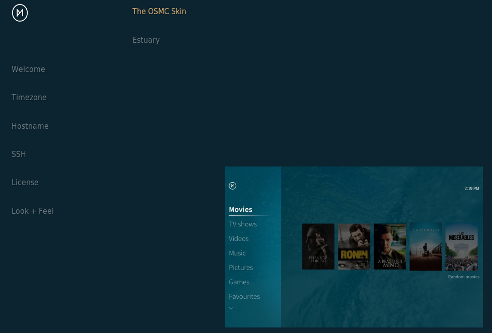

  10. Wählen Sie ein Design Ihrer Wahl. Für diese Anleitung verwenden wir das Standard-Design OSMC.

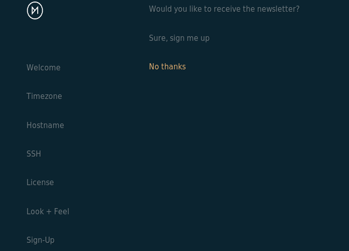

  11. Sie werden gefragt, ob Sie den OSMC-Newsletter abonnieren möchten. Wir setzen die Einrichtung mit der Option No thanks fort.
    ../_images/kodi20.png

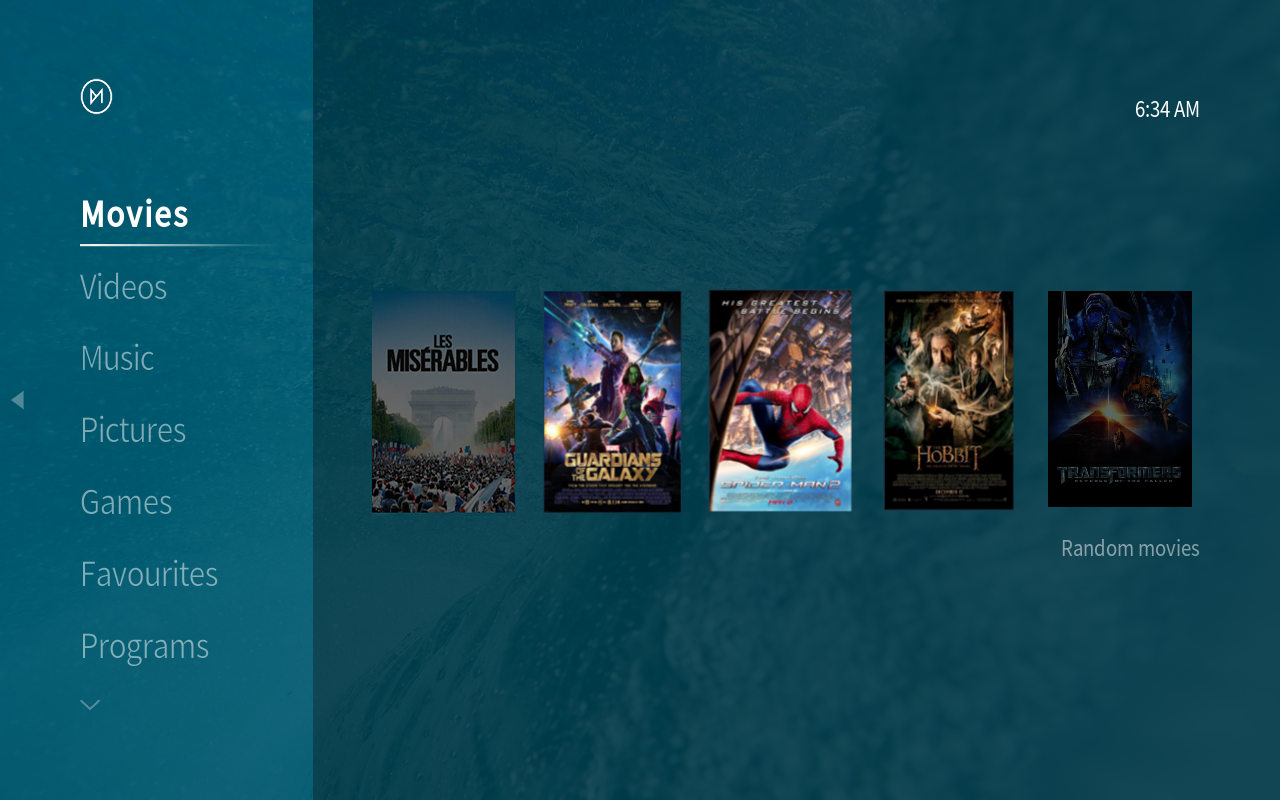

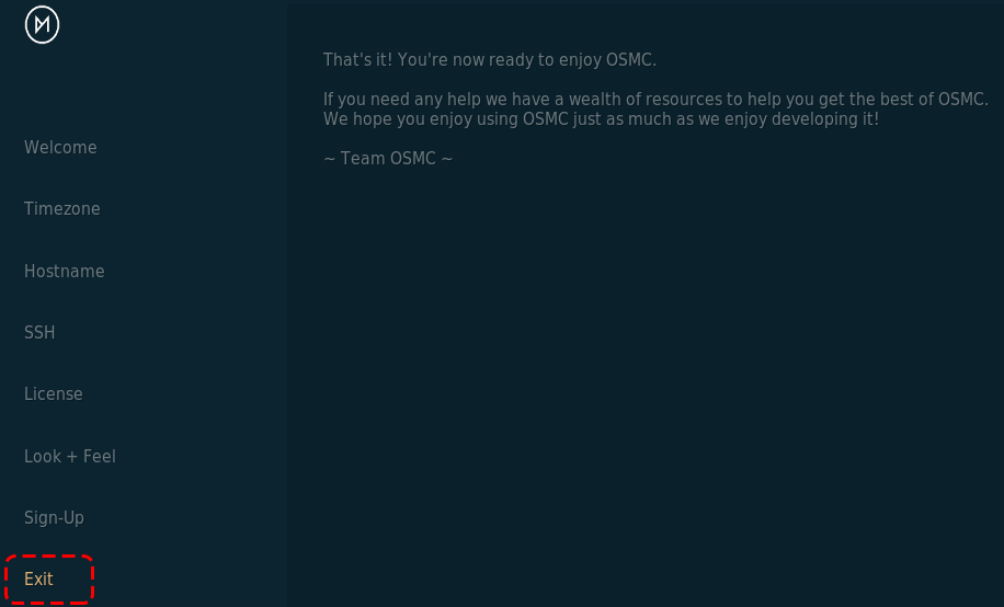

  12. Damit haben Sie die Erstkonfiguration von OSMC auf Ihrem Raspberry Pi abgeschlossen. Über die Option Exit gelangen Sie zum Hauptbildschirm von Kodi.
    ../_images/kodi21.png

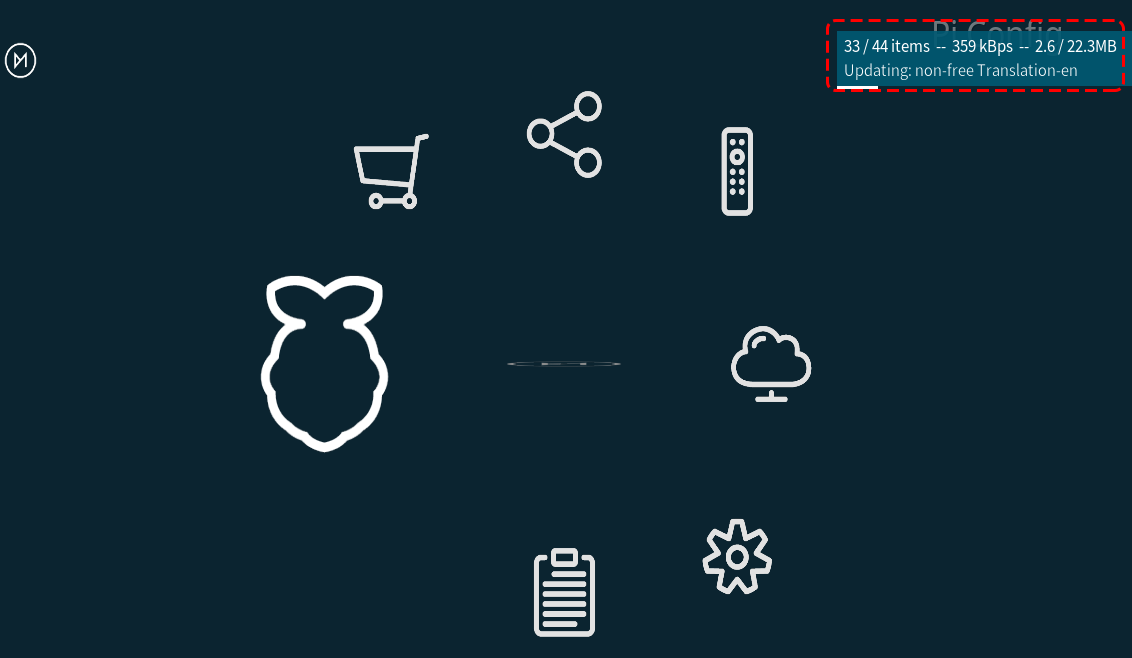

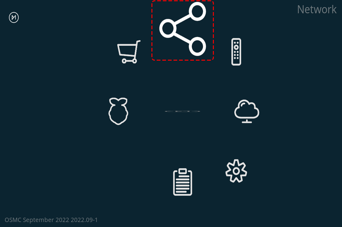

Netzwerkkonfiguration in OSMC
In diesem Abschnitt zeigen wir Ihnen, wie Sie das Netzwerk für Ihr Gerät über die OSMC-Benutzeroberfläche konfigurieren.

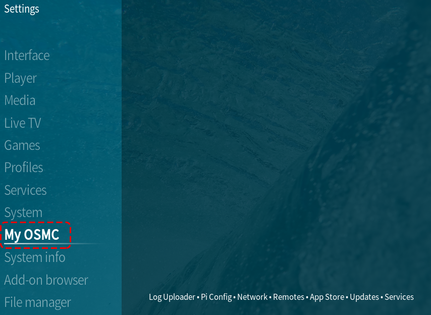

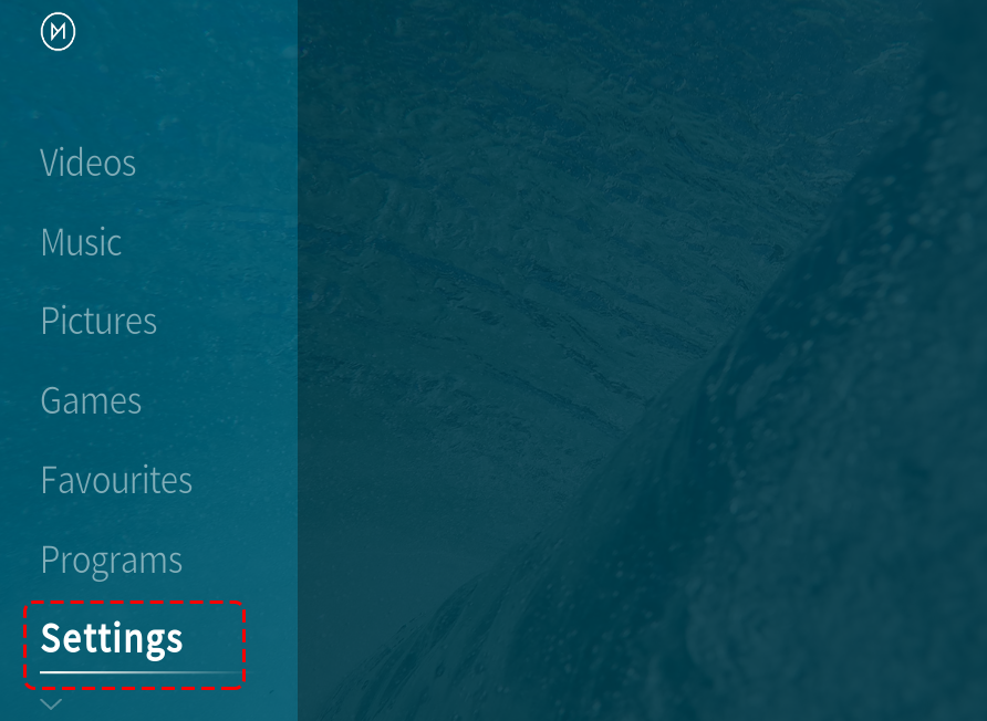

  1. Gehen Sie zur Option Settings.
    ../_images/kodi22.png
  2. Navigieren Sie dann zum Menü My OSMC.
    ../_images/kodi16.png

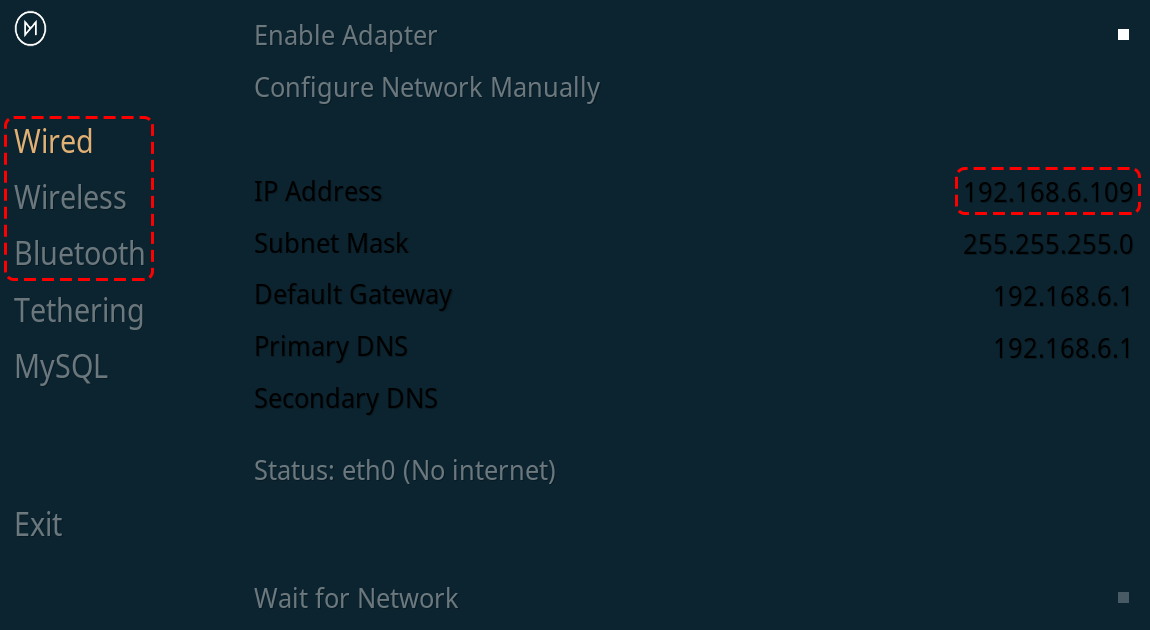

  3. Wählen Sie Netzwerk. In diesem Menü finden Sie auch andere Optionen zur Konfiguration von OSMC auf Ihrem Raspberry Pi.
    ../_images/kodi17.png
  4. Sie können WLAN konfigurieren oder einfach ein Netzwerkkabel anschließen. Nach der Verbindung wird die IP-Adresse angezeigt. Notieren Sie sich diese, da Sie sie später für den Fernzugriff benötigen.
    ../_images/kodi24.png

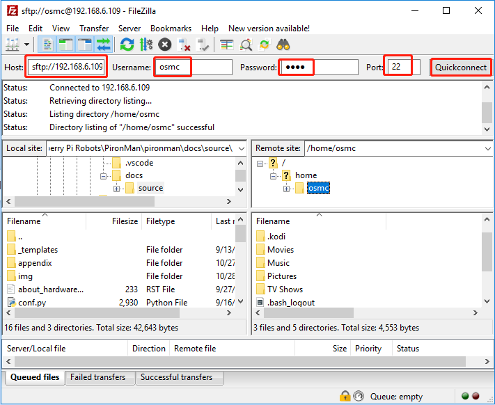

SFTP
Um es einfach zu halten, konzentrieren wir uns auf SFTP mit FileZilla, da dies auf allen drei Plattformen (Windows, macOS und Linux) ohne zusätzliche Änderungen an OSMC funktioniert (sofern SSH aktiviert ist).
Wenn Sie FileZilla zum ersten Mal öffnen, müssen Sie Host, Benutzername und Passwort angeben.
  • Host: sftp://ip-adresse-des-osmc
  • Benutzername: osmc
  • Passwort: osmc (oder das von Ihnen festgelegte Passwort)
  • Port: kann freigelassen werden, um den Standard-SSH-Port 22 zu verwenden
Nach der Eingabe klicken Sie einfach auf die Schaltfläche „Schnellverbindung“, um eine Verbindung herzustellen.
../_images/kodi37.png

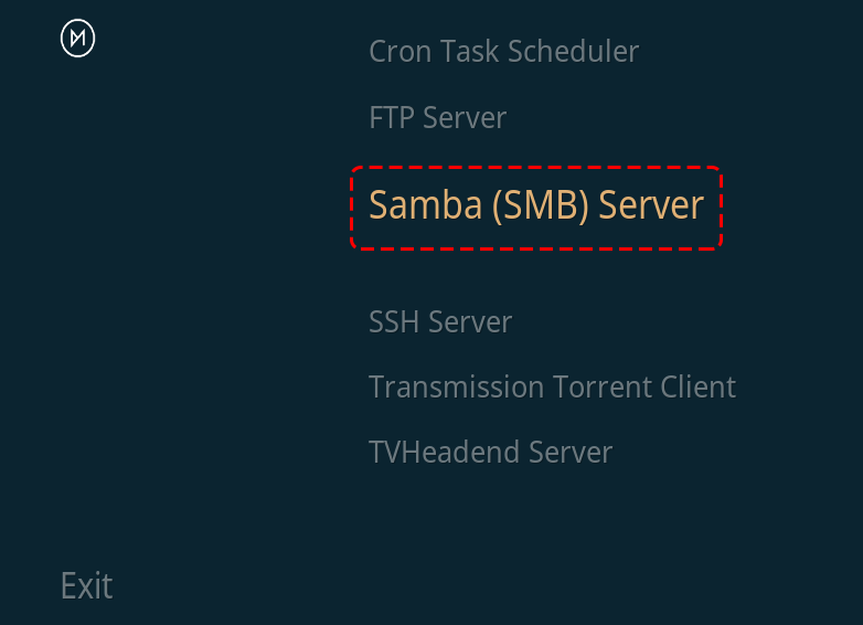

Samba Server
Sie können Dateien auch über den SMB-Server übertragen, was eine intuitivere und nützlichere Methode ist. Allerdings müssen Sie zuerst zu OSMC gehen und diesen Server installieren. So geht’s:

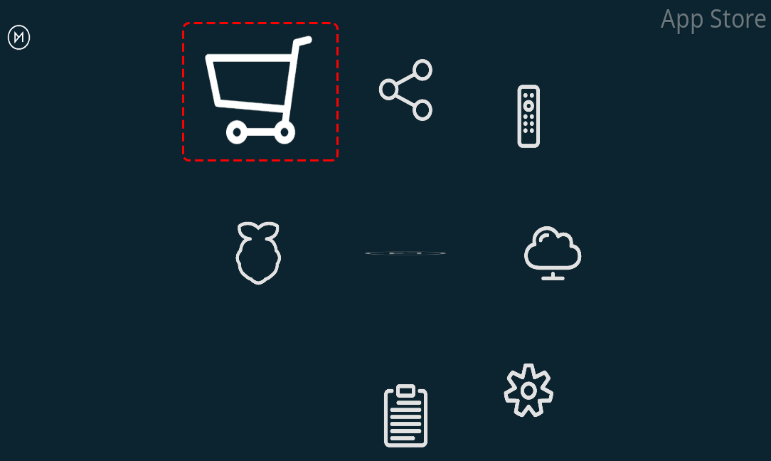

  1. Öffnen Sie im My OSMC Menü die App Store-Ikone.
    ../_images/kodi28.png

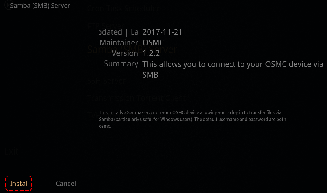

  2. Wählen Sie Samba (SMB) Server aus.
    ../_images/kodi29.png

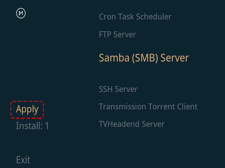

  3. Klicken Sie auf Install.
    ../_images/kodi30.png
  4. Wählen Sie Apply, um die Installation des SMB-Servers zu starten.
    ../_images/kodi31.png
  5. Oben rechts erscheint ein Pop-up, das Sie über den Installationsstatus informiert. Nach Abschluss der Installation können Sie von Ihrem Computer aus auf die Dateien Ihres Raspberry Pi zugreifen.
    ../_images/kodi32.png

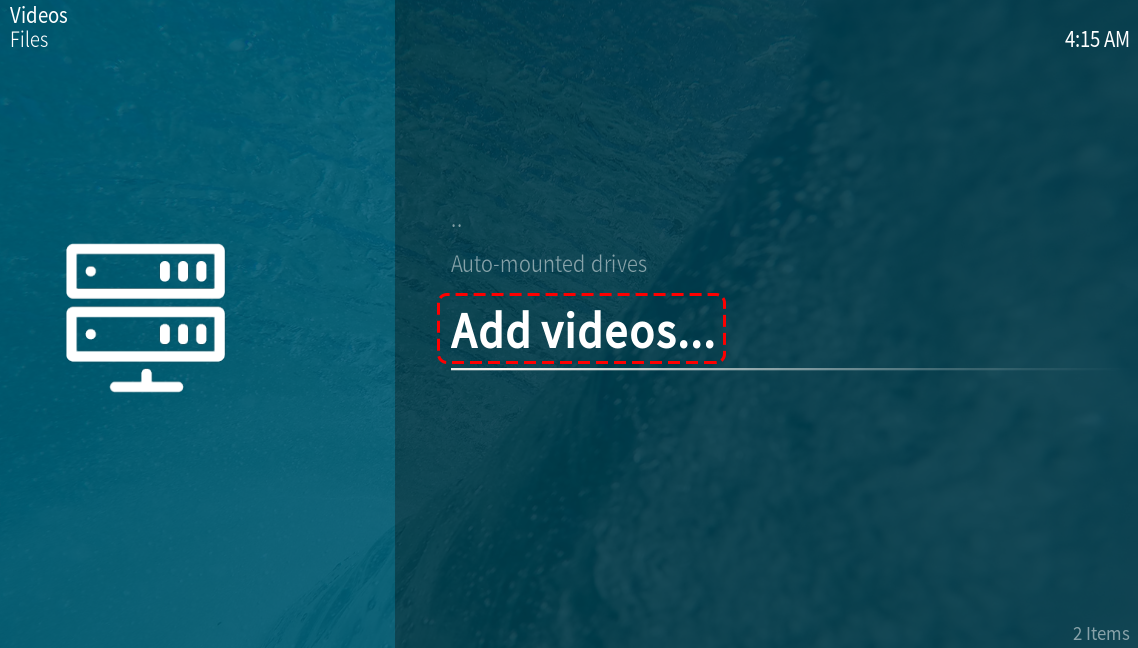

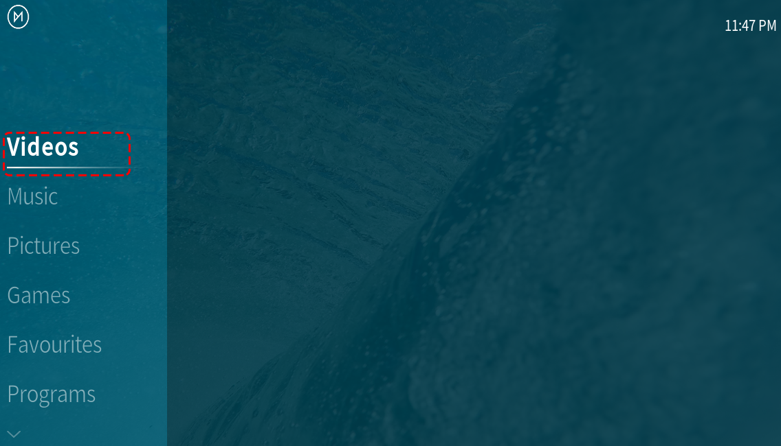

  1. Zuerst müssen wir zum Video-Menü gehen.
    ../_images/kodi45.png

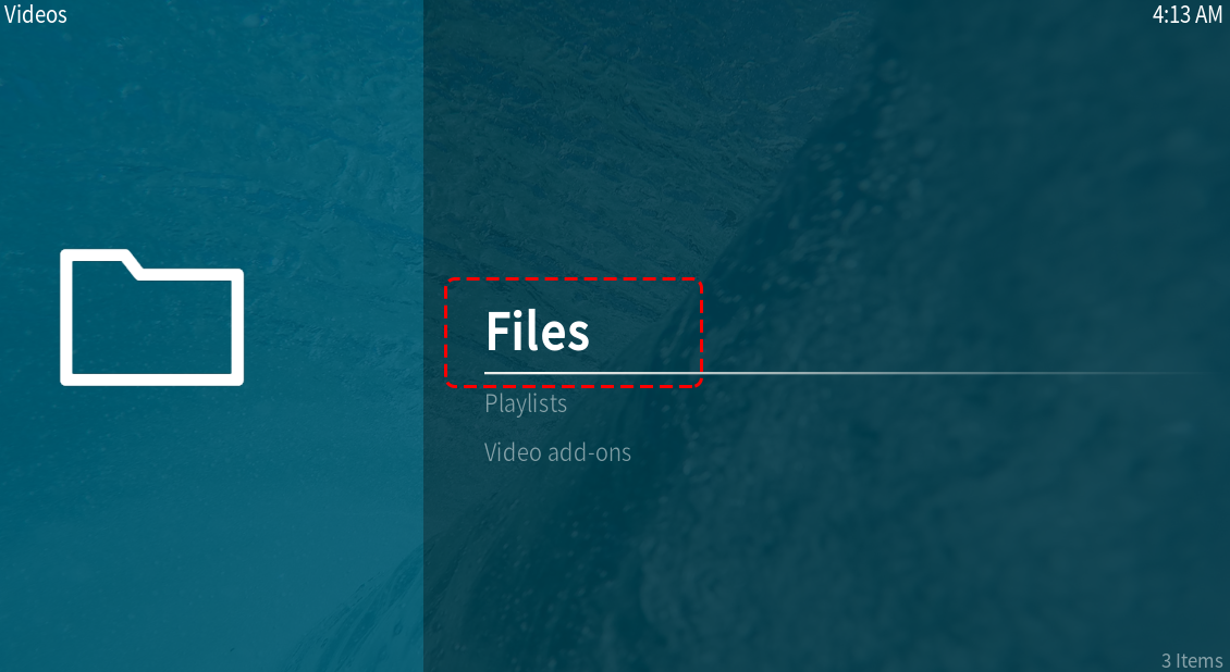

  2. Als nächstes wählen wir das Files-Untermenü aus. Hier können Sie bereits importierte Ordner durchsuchen oder neue hinzufügen.
    ../_images/kodi38.png
  3. Wählen Sie nun die Option Add video.. Hier werden Ordner hinzugefügt, die Kodi in der OSMC-Bibliothek scannen soll.
    ../_images/kodi39.png

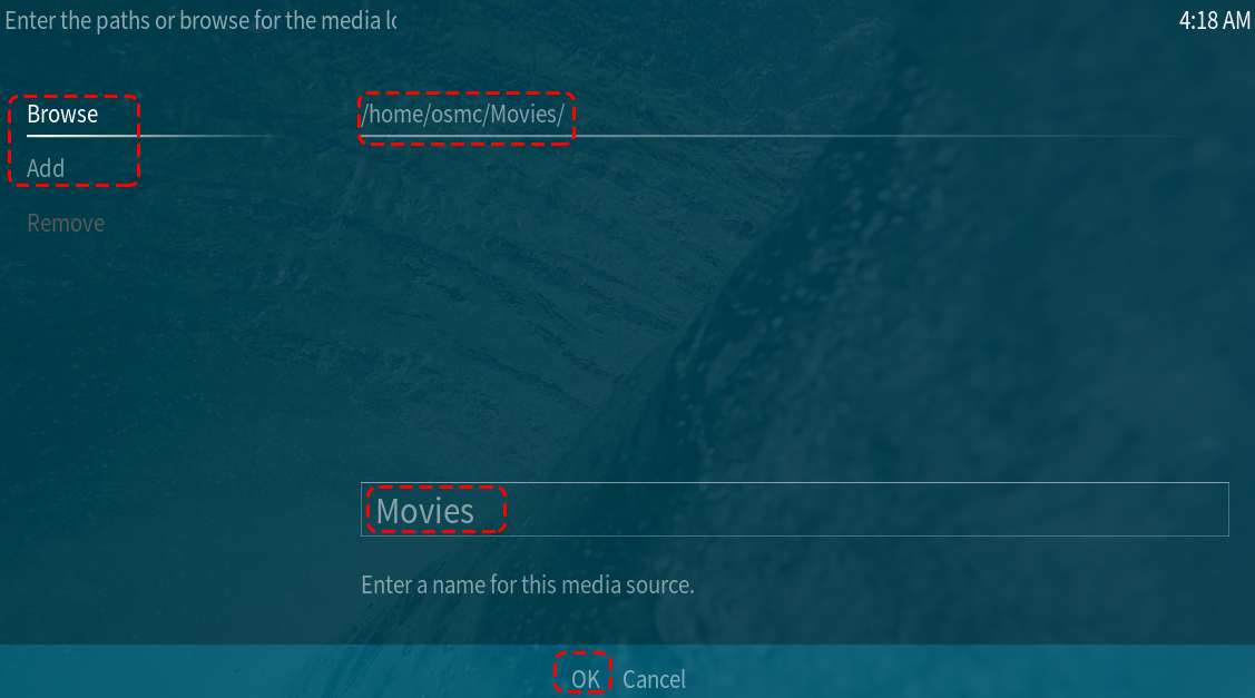

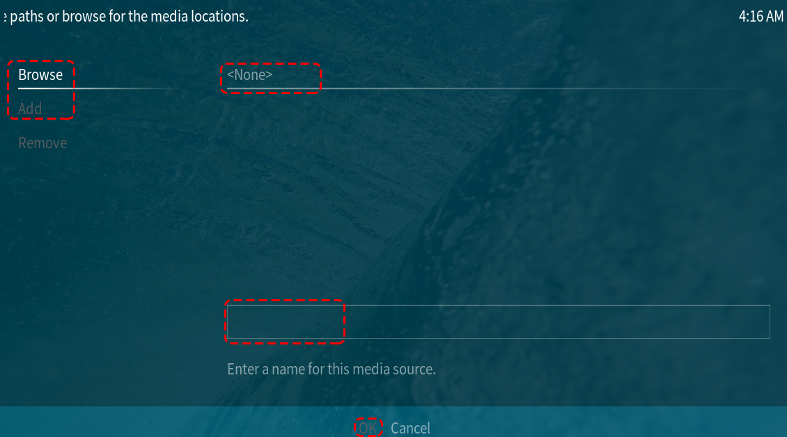

  4. In diesem Menü sollten Sie entweder die Option Browse oder Add auswählen.
    ../_images/kodi40.png
    • Mit Browse finden Sie Ordner über den OSMC-Dateibrowser.
    • Die Option Add ermöglicht es, den Pfad zum Verzeichnis manuell einzugeben.
    • Wählen Sie unabhängig von Ihrer Entscheidung den Ordner aus, in dem Ihre TV-Serien und Filme gespeichert sind, und klicken Sie auf OK.
    • Filme und TV-Serien sollten in getrennten Ordnern aufbewahrt werden, da Kodi sonst möglicherweise nicht zwischen ihnen unterscheiden kann.

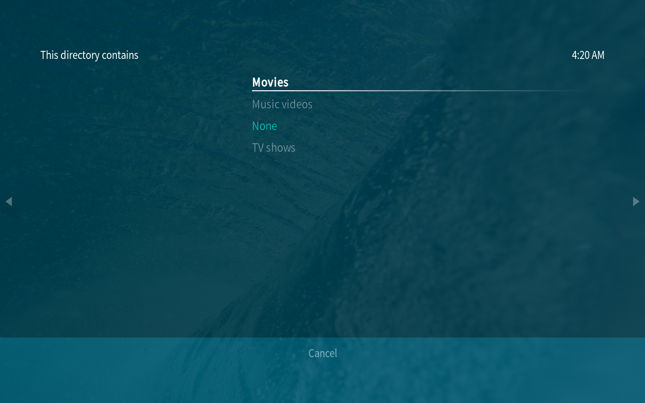

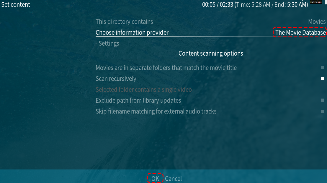

  5. OSMC unterteilt Videos in drei Kategorien: Movies, Music Videos und TV Shows. Wählen Sie die Kategorie aus, die am besten zu Ihrem Video passt.
    ../_images/kodi43.png
  6. Nachdem Sie den Medientyp ausgewählt haben, klicken Sie auf OK. OSMC wählt automatisch einen vertrauenswürdigen information provider aus, der zum Scrapen Ihrer Bibliothek verwendet wird.
    ../_images/kodi44.png
    OSMC wird Ihr Video scannen und nach dessen Namen in einer Internetdatenbank suchen. Mit diesem Scan können Poster, Schauspieler, Nachrichten und andere interessante Informationen über Ihr Video abgerufen werden.
    Nachdem Sie Ok ausgewählt haben, sollte der Scrape-Vorgang automatisch starten. Ihr Film oder Ihre TV-Serie sollte nun zur OSMC-Schnittstelle hinzugefügt worden sein.

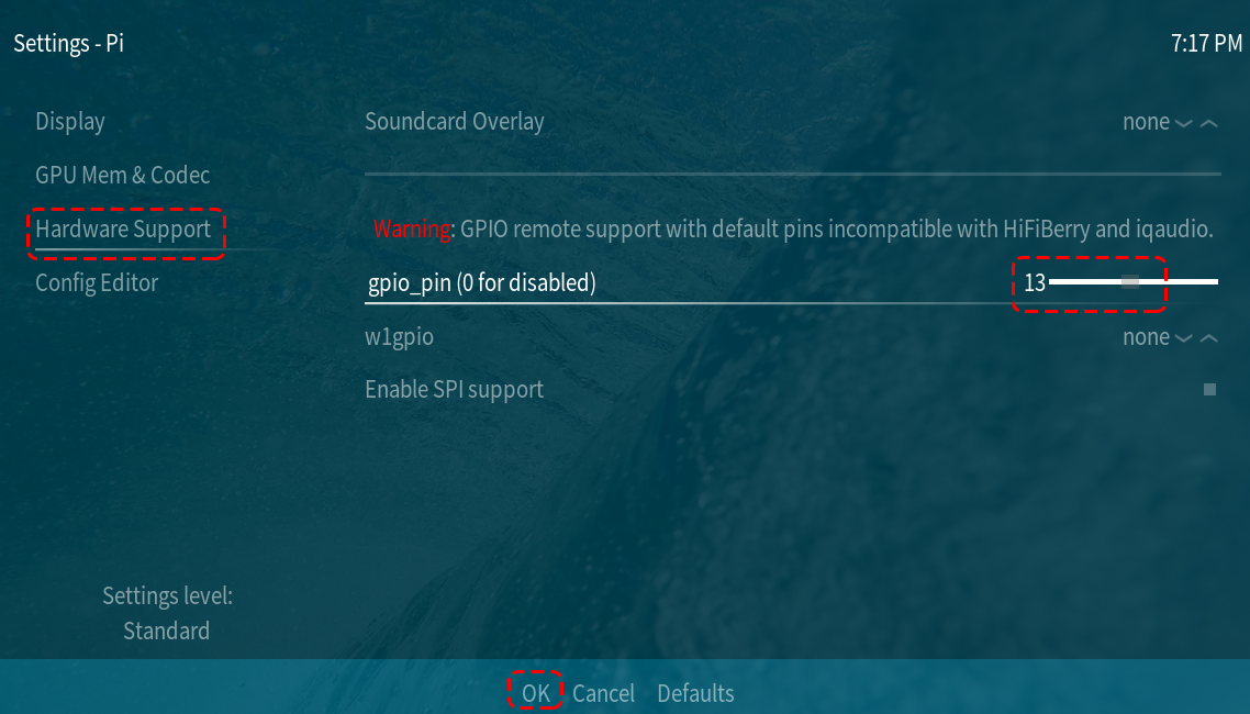

Ein 38kHz IR-Empfänger ist im Pironman integriert und ist mit dem GPIO13-Pin verbunden. Damit können Sie Kodi mit einer Fernbedienung steuern.

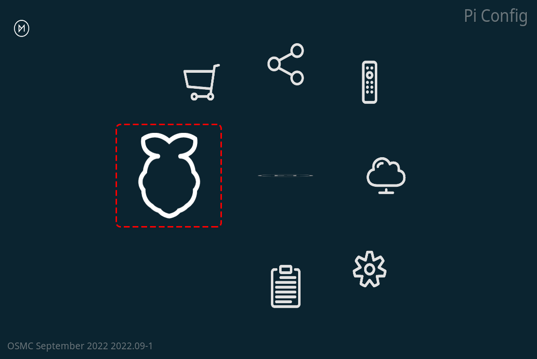

1. IR-Empfänger konfigurieren
  1. Navigieren Sie zu Settings -> My OSMC und wählen Sie das Raspberry Pi-Symbol aus.
    ../_images/kodi23.png
  2. Wählen Sie Hardware Support und geben Sie die Pin-Nummer 13 in gpio_pin ein.
    ../_images/kodi25.png
    Nachdem Sie dies eingestellt haben, werden Sie aufgefordert, neu zu starten, um diese Konfiguration zu übernehmen.

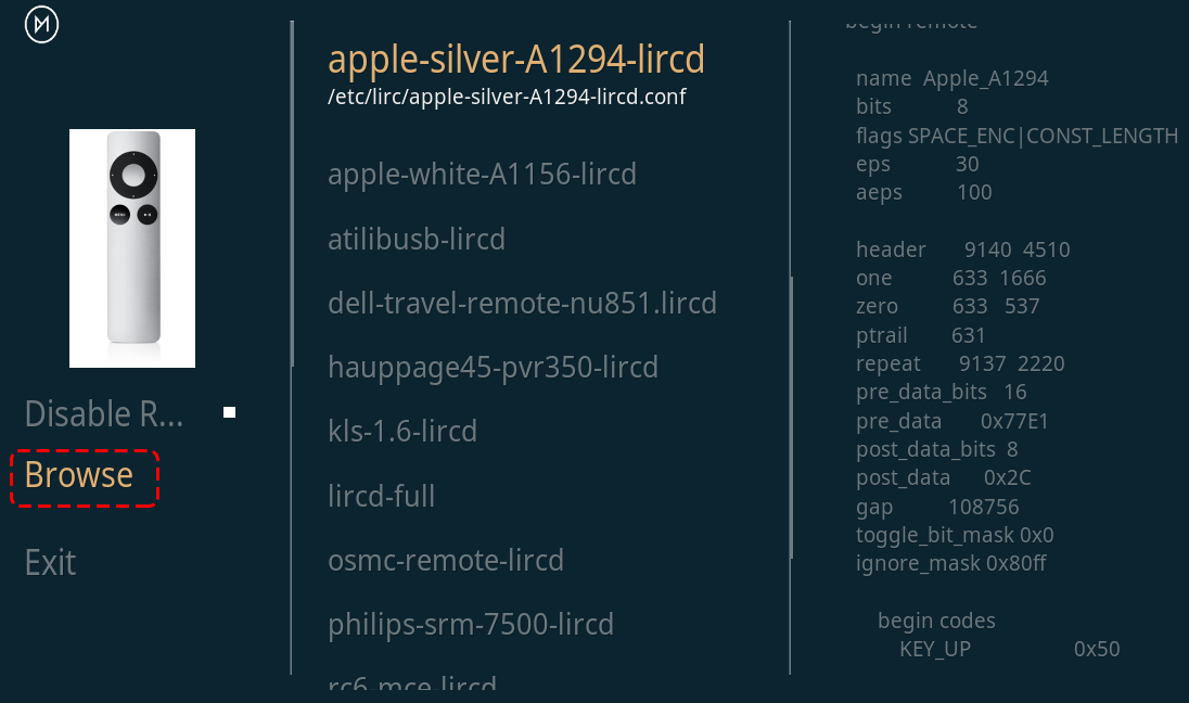

2. Fernbedienung auswählen

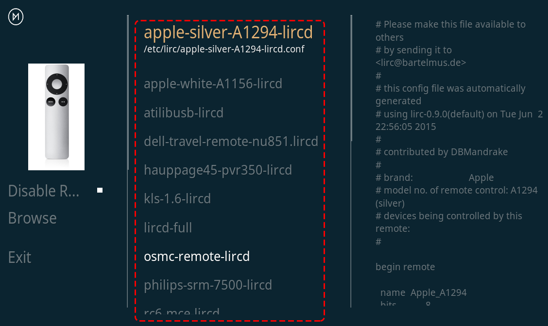

  1. Kodi unterstützt viele verschiedene Fernbedienungen. Befolgen Sie die Anweisungen zur Konfiguration. Gehen Sie zurück zum My OSMC-Menü und wählen Sie das Remotes-Symbol, um zur Konfigurationsseite zu gelangen.
    ../_images/kodi26.png
  2. Wählen Sie die Marke Ihrer Fernbedienung aus der Liste aus.
    ../_images/kodi27.png

Sie können die IP-Adresse Ihres Geräts unter Settings -> Systeme -> Netzwerk finden.

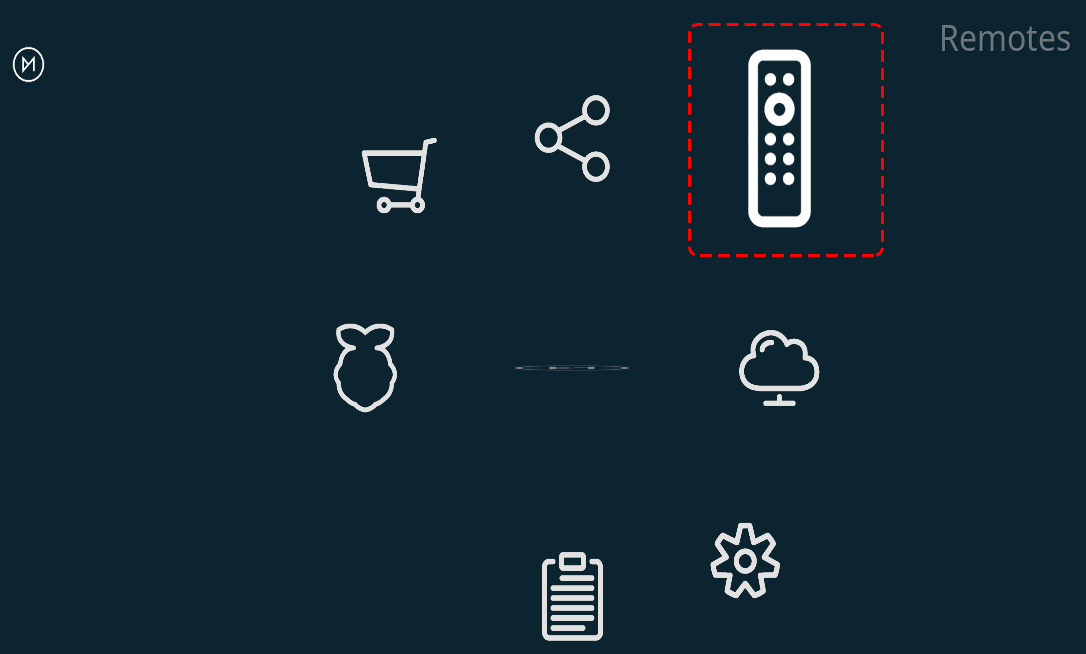

  8. Kehren Sie nun zurück zu OSMC und klicken Sie auf Settings -> My OSMC -> Remotes.
    ../_images/kodi_remote2.png

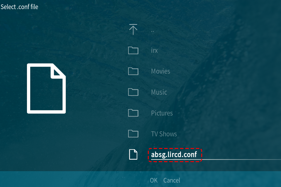

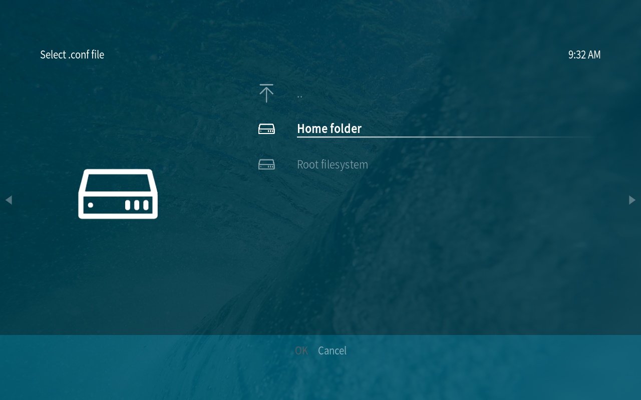

  9. Wählen Sie die .conf-Datei in Ihrem Home-Verzeichnis aus und bestätigen Sie mit OK.
    ../_images/kodi_remote4.png
