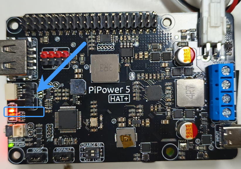

6. BOOT モードを確認
BOOT モードに正常に入ると、PiPower5 の**中央の 2 つの LED** が交互に点滅し、BOOT モードがアクティブであることを示します。

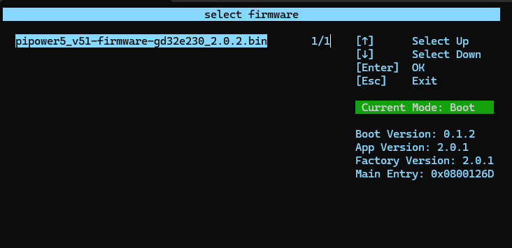

7. ファームウェアファイルを選択
.bin 形式のファームウェアファイルを選択し、Enter を押して書き込みを開始します。

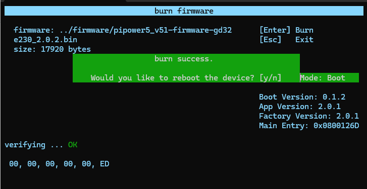

8. 更新を完了
書き込みが完了したら、Restart を選択します。 PiPower5 が再起動し、新しいファームウェアの実行を開始します。

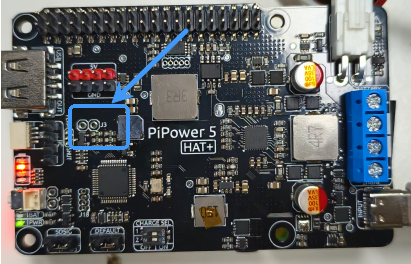

BOOT モードの強制
通常の方法で BOOT モードに入れない場合は、強制的に入ることができます:
  1. PiPower5 の電源を切ります。
  2. Boot 1 ピンを短絡します。
  3. デバイスの電源を入れます。
PiPower5 が直接 BOOT モードで起動します。

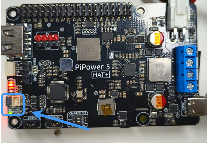

BOOT モードを終了するには、電源ボタンを 2 秒間長押しします。 PiPower5 は通常モードで再起動します。
