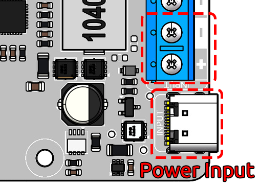

  • 高品質の USB-C 電源を使用して PiPower 5 を充電してください。
    _images/power_input.png

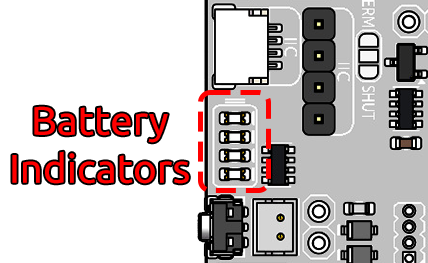

  • 充電中、バッテリーインジケーター LED が順次点灯します。
    _images/battery_indicator.png
    点灯しているLEDの数でバッテリー状態がわかります:
    • 4 LED 点灯: バッテリー >80%
    • 3 LED 点灯: 60%< バッテリー <80%
    • 2 LED 点灯: 40%< バッテリー <60%
    • 1 LED 点灯: 20%< バッテリー <40%
    • 最初のLEDが点滅: バッテリー <20%
    • LEDがサイクルで順次点灯: 充電中
    • 中央の2つのLEDが点滅: シャットダウン信号待ち
    • 全LED消灯: 電源未供給またはスリープモード
    • 充電中は、満充電になるまで**オフの状態でも**インジケーターが点灯したままです。

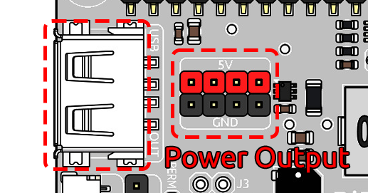

その他のデバイスには、以下を使用して給電できます:
  • USB-A 出力ポート
  • USB-A ポート横の 5V/GND ピン
_images/power_output.png

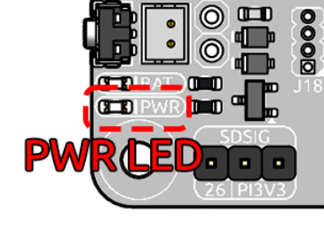

電源ボタンを1回押して PiPower 5 をオンにします。電源が入ると:
  • PWR LED が点灯します
  • 接続されたデバイスが PiPower 5 から電力を受け取り始めます
_images/pwr_led.png

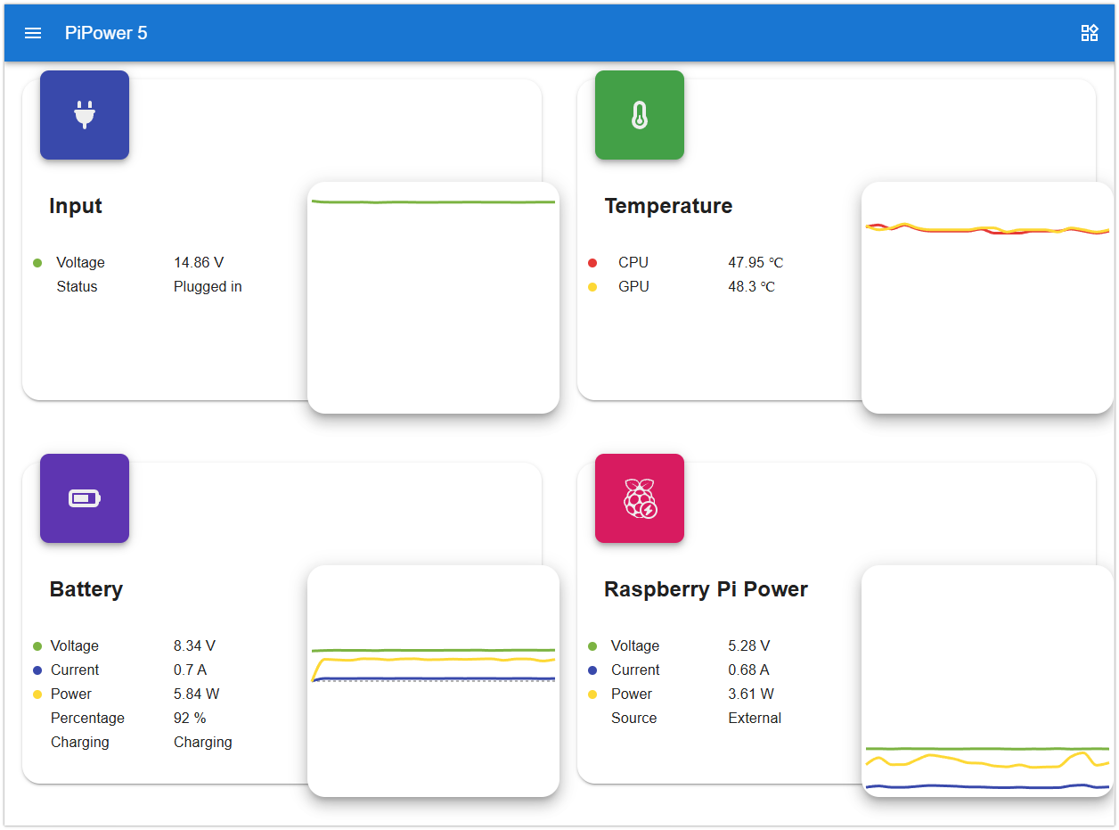

Web ダッシュボードを開く
インストール後、ブラウザでダッシュボードを開きます:
http://<raspberry-pi-ip>:34001
ダッシュボードで以下が可能です:
  • バッテリー残量の表示
  • 充電状態の監視
  • 電圧と電流の確認
  • シャットダウン残量の設定
  • 通知の管理
_images/web_dashboard.png

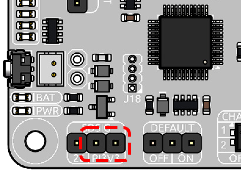

  1. Raspberry Pi 4 または 5 を使用している場合:
    • PiPower 5 の SDSIG ジャンパーが PI3V3 に接続されていることを確認します。
      _images/safe_shutdown_3v3.png

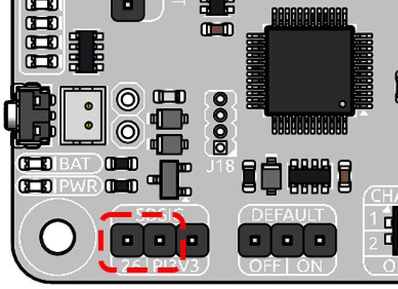

  2. Raspberry Pi 3 以前を使用している場合:
    • PiPower 5 の SDSIG ジャンパーを GPIO26 に設定します。
      _images/safe_shutdown_io26.png
