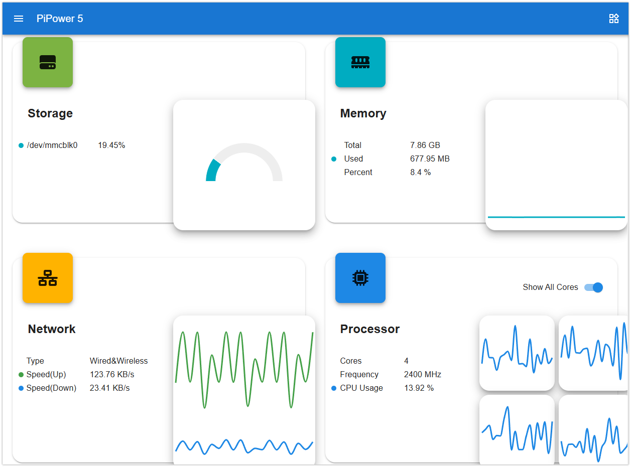

Web ダッシュボード
PiPower 5 ツールには、監視と設定のための内蔵 Web ダッシュボードが含まれています。
ブラウザからダッシュボードにアクセスします:
http://<raspberry-pi-ip>:34001
ダッシュボードの機能:
  • バッテリー残量の監視
  • 充電状態の監視
  • 入力・出力電圧の監視
  • 電流の監視
  • シャットダウン残量の設定
  • 通知管理
  • Raspberry Pi デバイス情報
_images/web_dashboard.png _images/web_dashboard_2.png

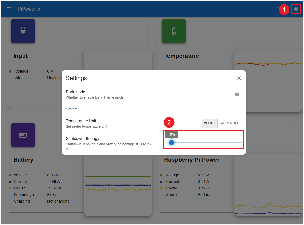

ダッシュボードから直接シャットダウン残量を設定することもできます:

シャットダウン残量の設定
自動シャットダウンをトリガーするバッテリー残量を設定できます。
例:
pipower5 -sp 30
これでシャットダウン閾値が 30% に設定されます。
次に以下のコマンドで設定変更を反映させます。
sudo systemctl restart pipower5.service
バッテリーレベルが 30% を下回ると、PiPower 5 は Raspberry Pi にシャットダウンを通知し、自動的に電源を切断します。
