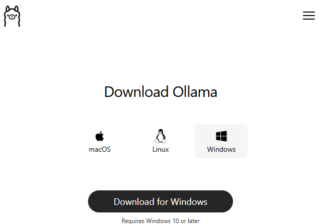

  1. Téléchargez et installez Ollama depuis Ollama Download Page

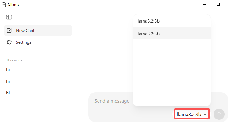

  2. Ouvrez l’application Ollama, allez dans le Sélecteur de modèles et utilisez la barre de recherche pour trouver un modèle. Par exemple, tapez llama3.2:3b (un modèle petit et léger pour commencer).
