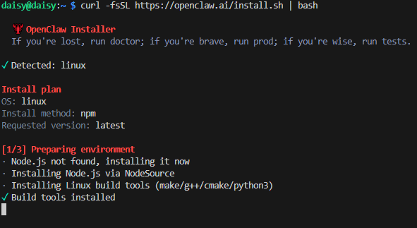

  1. Ouvrez le terminal sur votre Raspberry Pi et exécutez directement la commande suivante. Cette commande télécharge le script d’installation depuis le site officiel et l’exécute :
    curl -fsSL https://openclaw.ai/install.sh | bash
    Comme les nouvelles versions sont mises à jour rapidement, il est normal que vos étapes d’installation diffèrent légèrement.
  2. Le script téléchargera et installera automatiquement OpenClaw.

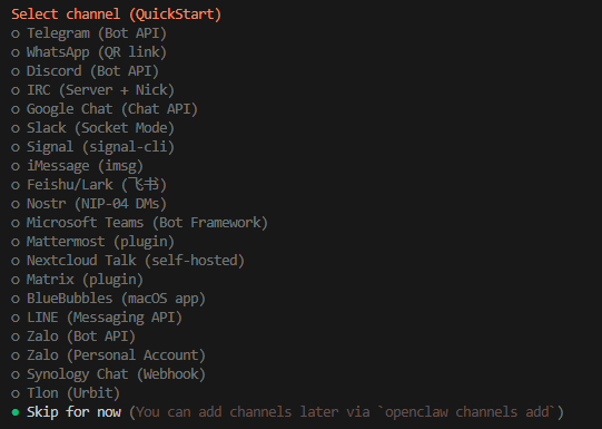

  6. Vient ensuite la sélection du canal. Les canaux font référence aux services de communication pris en charge par OpenClaw, tels que Telegram, WhatsApp, Discord, etc. Utilisez la flèche vers le bas pour sélectionner l’option « Skip for now », puis appuyez sur Entrée.

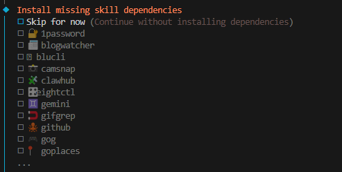

  7. Ensuite, vous serez invité à configurer des compétences immédiatement. Sélectionnez « Yes » et appuyez sur Entrée.
    _images/config_skill_open_claw.png
  8. Installez les compétences dont vous avez besoin. Dans l’exemple suivant, nous sélectionnons l’option « Skip for now » (appuyez sur la barre d’espace pour sélectionner), puis appuyez sur Entrée.
    _images/install_skill_open_claw.png
