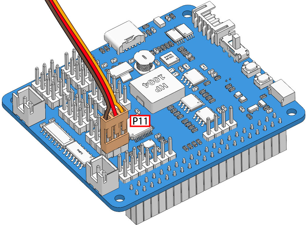

  3. Stecken Sie als nächstes das Servokabel in den P11-Anschluss, wie folgt. Gleichzeitig werden Sie sehen, dass sich der Servoarm in eine Position dreht (Dies ist die 0°-Position, die eine zufällige Position sein kann und möglicherweise nicht vertikal oder parallel ist.).
    ../../_images/servo_pin11.jpg
