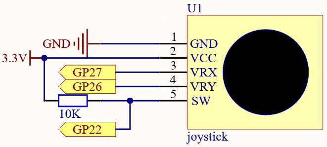

sch_joystick
Der SW-Pin ist mit einem 10K-Pull-up-Widerstand verbunden, um einen stabilen High-Pegel sicherzustellen, wenn der Joystick nicht gedrückt wird. Andernfalls wäre der SW-Pin in einem undefinierten Zustand und könnte zufällige Werte liefern.

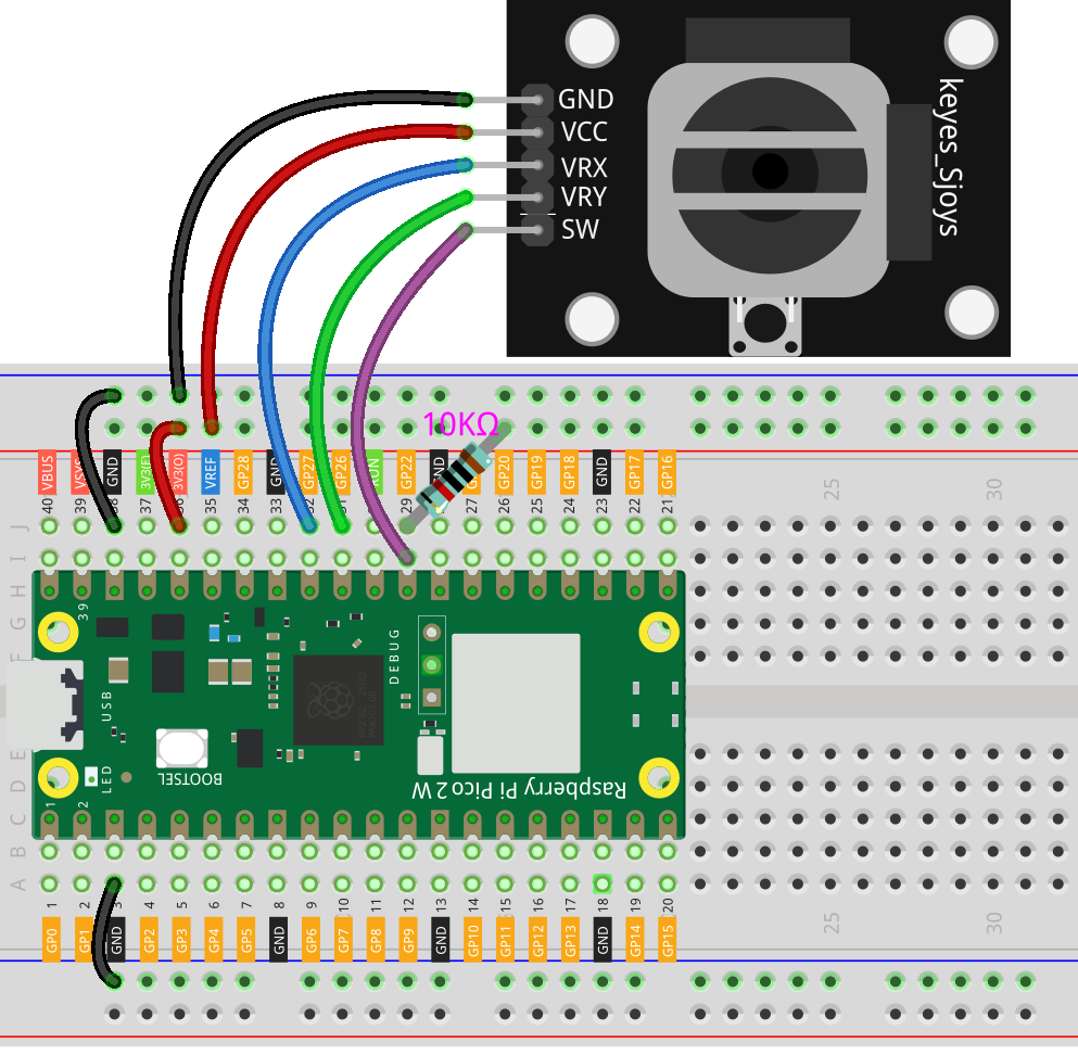

Verdrahtung
wiring_joystick
