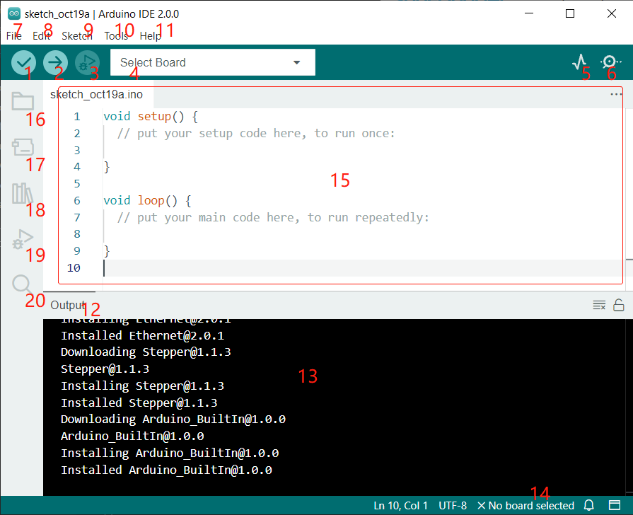

1.2 Einführung in die Arduino IDE
../../_images/sp_ide_2.png
  1. Verify: Kompiliert deinen Code. Falls Syntaxfehler vorliegen, werden entsprechende Fehlermeldungen angezeigt.
  2. Upload: Lädt den Code auf dein Board hoch. Während des Hochladens blinken die RX- und TX-LEDs auf dem Board schnell und hören erst auf, wenn der Upload abgeschlossen ist.
  3. Debug: Unterstützt die schrittweise Fehlersuche im Code.
  4. Select Board: Erlaubt eine schnelle Auswahl von Board und Port.
  5. Serial Plotter: Stellt Änderungen von Sensordaten grafisch dar.
  6. Serial Monitor: Öffnet ein Fenster zur Anzeige der vom Steuerboard gesendeten Daten – ein hilfreiches Tool für das Debugging.
  7. File: Öffnet ein Dropdown-Menü mit Optionen zum Erstellen, Öffnen, Speichern und Schließen von Dateien sowie zur Konfiguration von Parametern.
  8. Edit: Enthält Bearbeitungsfunktionen wie Ausschneiden, Kopieren, Einfügen, Suchen usw. mit den entsprechenden Tastenkombinationen.
  9. Sketch: Beinhaltet Funktionen wie Verify, Upload und Dateien hinzufügen. Besonders wichtig ist die Option Bibliothek einbinden, um zusätzliche Bibliotheken zu integrieren.
  10. Tool: Enthält verschiedene Werkzeuge – insbesondere Board (zur Auswahl des verwendeten Boards) und Port (der zugehörige Anschluss). Vor jedem Code-Upload sollten diese überprüft und ggf. angepasst werden.
  11. Help: Bietet Unterstützung für Einsteiger, darunter eine Einführung in die IDE, Anleitungen zur Fehlerbehebung und Erklärungen zum Code.
  12. Output Bar: Ermöglicht das Umschalten der Ausgabetabs.
  13. Output Window: Gibt Informationen aus, z. B. Fehler- oder Statusmeldungen.
  14. Board and Port: Zeigt das aktuell ausgewählte Board und den Port an. Falls erforderlich, können sie über Tools -> Board / Port erneut eingestellt werden.
  15. Editor-Bereich: Hier kannst du deinen Code schreiben.
  16. Sketchbook: Verwaltung deiner Sketch-Dateien.
  17. Board Manager: Verwaltung der Board-Treiber.
  18. Library Manager: Verwaltung der Bibliotheken.
  19. Debug: Hilft beim Debugging des Codes.
  20. Search: Durchsucht deinen Code in den Sketches.
