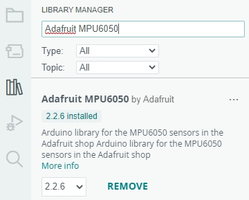

  • Die Adafruit MPU6050 Bibliothek wird hier verwendet, du kannst sie aus dem Library Manager installieren.
    ../_images/lib_mpu6050.png
