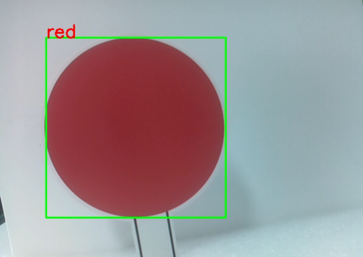

  • 色の検出
    1〜6 の間の数字を入力すると、「赤、オレンジ、黄色、緑、青、紫」のうちの一つの色を検出します。 0 を入力すると、色の検出をオフにします。
    ../_images/DTC2.png
    色の検出には PDFカラーカード をダウンロードして印刷することができます。

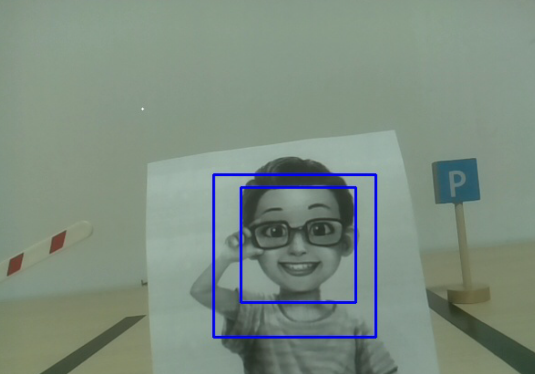

  • 顔の検出
    f と入力して顔の検出をオンにします。
    ../_images/DTC5.png

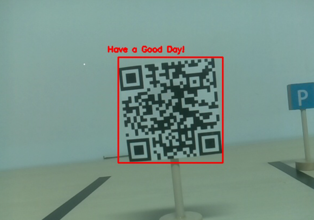

  • QRコードの検出
    r と入力してQRコード認識を開きます。QRコードが認識されるまで他の操作はできません。QRコードのデコード情報がターミナルに表示されます。
    ../_images/DTC4.png
