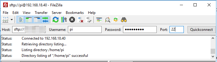

Después de una rápida instalación, ábrelo y ahora connect it to an FTP server. Existen 3 formas de conectar, aquí utilizamos la barra de Conexión Rápida. Introduce el nombre del host/IP, usuario, contraseña y puerto (22), luego haz clic en Conexión Rápida o presiona Enter para conectarte al servidor.
