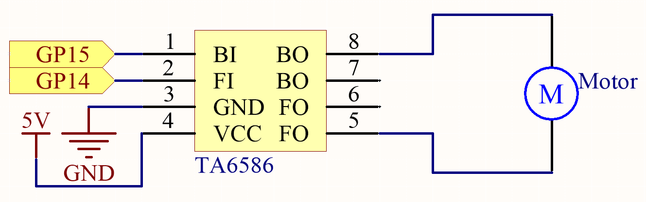

Nous allons utiliser le TA6586 pour piloter le moteur à courant continu (DC) afin de le faire tourner dans le sens horaire et antihoraire. Étant donné que le moteur DC nécessite un courant relativement important, par mesure de sécurité, nous utilisons ici un module d’alimentation pour alimenter le moteur.

Schéma
sch_motor
Câblage
  • Comme les moteurs DC nécessitent un courant élevé, nous utilisons ici un module chargeur Li-po pour alimenter le moteur par sécurité.
  • Assurez-vous que votre module chargeur Li-po est connecté comme indiqué dans le schéma. Sinon, un court-circuit pourrait endommager votre batterie et votre circuiterie.
