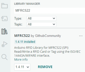

  • La bibliothèque MFRC522 est utilisée ici, vous pouvez l’installer depuis le Library Manager.
    ../_images/lib_mfrc522.png
