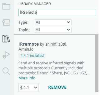

  • La bibliothèque IRremote est utilisée ici, vous pouvez l’installer depuis le Gestionnaire de bibliothèques.
    ../_images/lib_ir.png
La nouvelle télécommande possède un morceau de plastique à l’extrémité pour isoler la batterie à l’intérieur. Vous devez retirer ce morceau de plastique pour alimenter la télécommande lors de son utilisation. Une fois le programme en cours d’exécution, lorsque vous appuyez sur la télécommande, le Moniteur Série affichera la touche que vous avez pressée.
