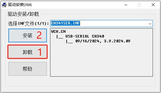

  1. Téléchargez le pilote.
  2. Double-cliquez sur le fichier .exe. Si vous avez téléchargé la version .zip, extrayez-la d’abord puis double-cliquez sur le .exe à l’intérieur.
  3. Cliquez d’abord sur «Uninstall» pour supprimer les anciens pilotes, puis cliquez sur «Install».

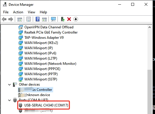

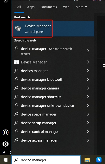

  4. Après l’installation, ouvrez le Gestionnaire de périphériques. Cliquez sur le bouton Démarrer ou ⊞ (Windows), tapez «gestionnaire de périphériques» et appuyez sur Entrée.
    ../_images/driver_ch340_device.png
  5. Dans le gestionnaire, développez la section «Ports (COM & LPT)». Vous devriez voir USB-SERIAL CH340 (COM##). Le numéro COM peut varier.

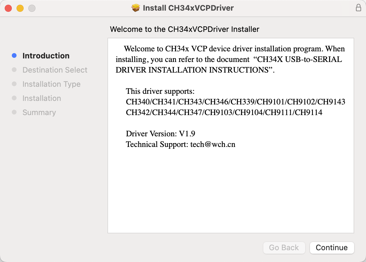

  1. Téléchargez et extrayez le paquet du pilote.
  2. Ouvrez le dossier extrait et double-cliquez sur le fichier .pkg. Suivez les instructions pour installer.
    Si un message «Extension système bloquée» ou «Développeur non vérifié» apparaît, allez dans Réglages système > Confidentialité et sécurité et cliquez sur Autoriser à côté de l’extension bloquée. Vous devrez peut-être déverrouiller les réglages avec votre mot de passe. Redémarrez ensuite votre Mac.

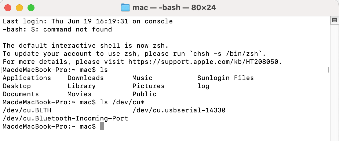

  3. Pour vérifier que le pilote fonctionne, connectez l’appareil CH340 et ouvrez une fenêtre de Terminal. Exécutez ensuite :
    ls /dev/cu*
  4. Vous devriez voir un appareil du type /dev/cu.usbserial*****. Le nom exact peut varier.

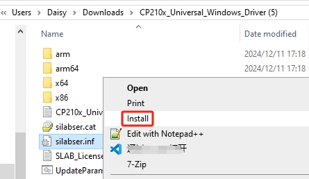

  1. Rendez-vous sur la page Silicon Labs USB to UART Bridge VCP Drivers et téléchargez le CP210x_Universal_Windows_Driver.
  2. Extrayez le fichier ZIP, puis faites un clic droit sur le fichier .inf et sélectionnez Installer. Suivez les instructions à l’écran pour terminer l’installation du pilote.
    ../_images/driver_cp2102_install.png

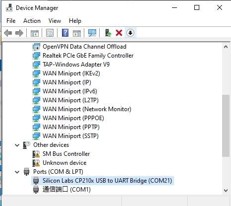

  3. Une fois installé, connectez votre appareil CP2102 à un port USB. Ouvrez le Gestionnaire de périphériques (appuyez sur ⊞ Win + R, tapez devmgmt.msc et appuyez sur Entrée).
  4. Développez la section Ports (COM & LPT). Vous devriez voir une entrée comme Silicon Labs CP210x USB to UART Bridge (COM#).
    ../_images/driver_cp2102_com.png
  5. Si le périphérique apparaît sans icône d’avertissement, le pilote a été installé avec succès et fonctionne correctement.

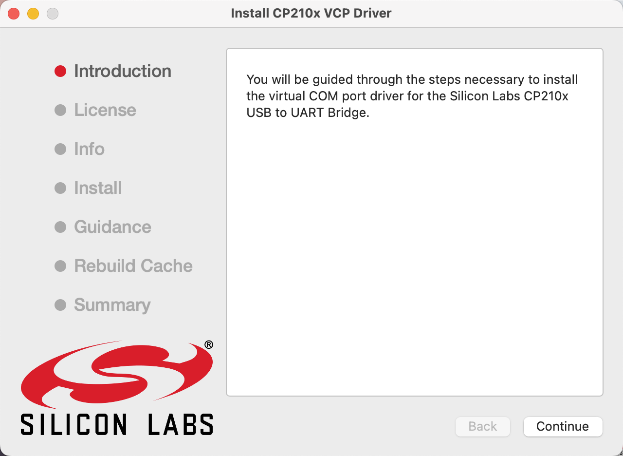

  1. Rendez-vous sur la page USB to UART Bridge VCP Drivers et téléchargez le CP210x VCP Mac OSX Driver correspondant à votre système (Apple Silicon ou Intel).
  2. Extrayez le fichier ZIP téléchargé, puis double-cliquez sur le fichier .dmg pour le monter.
  3. Dans le volume monté, ouvrez et exécutez Install CP210x VCP Driver.app.
  4. Suivez les instructions à l’écran pour terminer l’installation.
