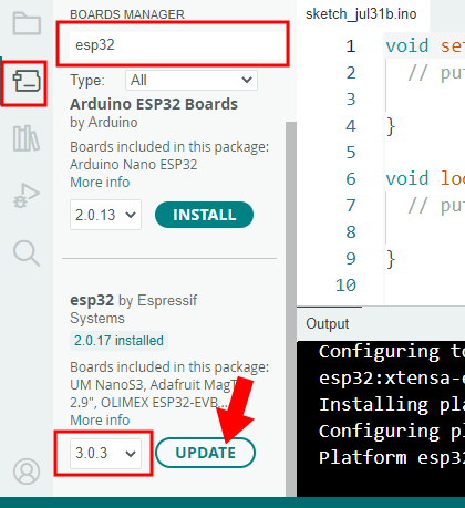

Quando si utilizzano LED, LED RGB o buzzer passivi, sarà necessario utilizzare la periferica LEDC della scheda ESP32 per generare segnali PWM. Tuttavia, la scheda ESP32 è stata recentemente aggiornata alla versione 3.0, che ha comportato cambiamenti nei nomi delle funzioni e nel loro utilizzo all’interno della periferica LEDC.
Pertanto, abbiamo aggiornato il nostro codice di conseguenza. Se riscontri problemi relativi a ledc durante la compilazione, ti consigliamo di aggiornare la tua scheda ESP32 alla versione 3.0 o superiore.
../_images/version_3.0.3.png
