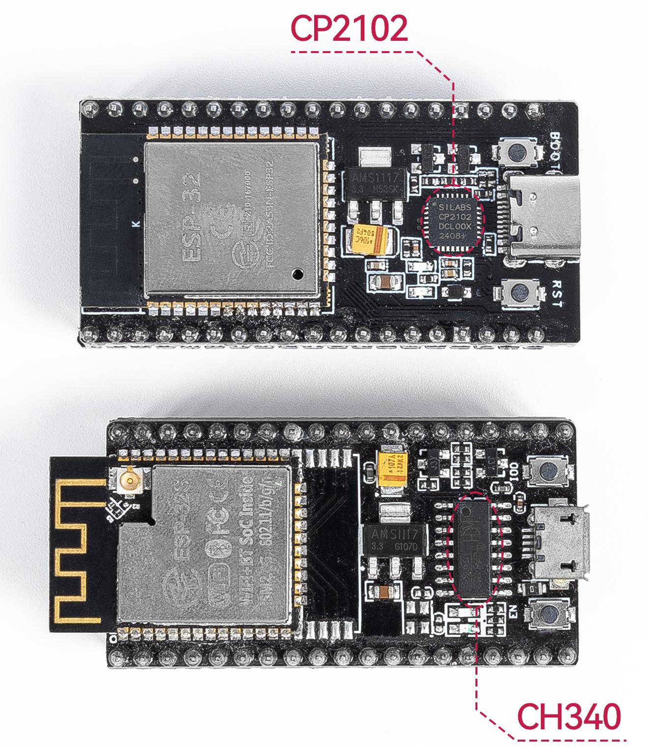

Wir bieten zwei Arten von ESP32-Platines an, die sich nur durch den USB-zu-Seriell-Chip unterscheiden:
  • CP2102
  • CH340
Funktionsmäßig sind sie identisch – der einzige Unterschied liegt im benötigten USB-Treiber.

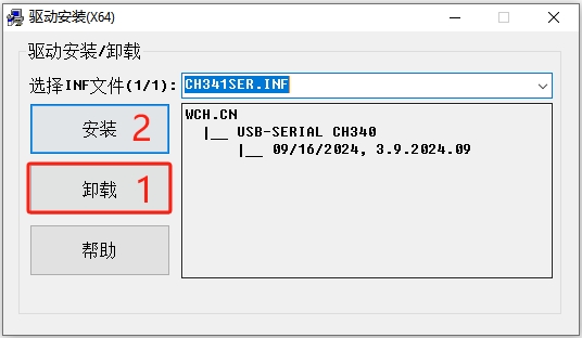

  2. Doppelklicken Sie auf die .exe-Datei. Wenn Sie die ZIP-Version heruntergeladen haben, entpacken Sie sie zuerst und führen dann die .exe im Inneren aus.
  3. Klicken Sie zuerst auf Deinstallieren, um vorhandene Treiber zu entfernen, und dann auf Installieren.

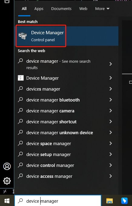

  4. Nach der Installation öffnen Sie den Geräte-Manager. Klicken Sie dazu auf Start oder drücken Sie ⊞ Win und geben Sie „Geräte-Manager“ ein.

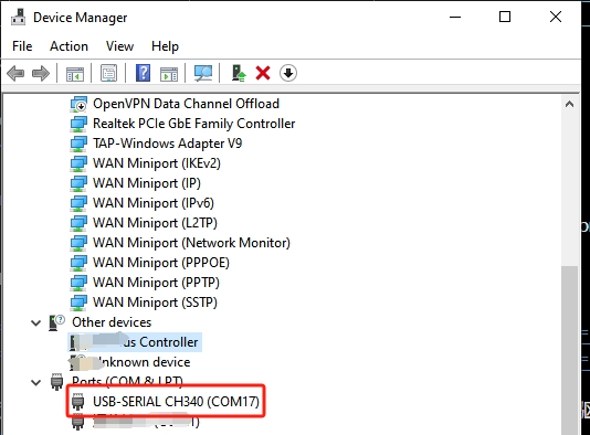

  5. Erweitern Sie den Abschnitt Anschlüsse (COM & LPT). Dort sollte USB‑SERIAL CH340 (COM##) angezeigt werden — die genaue COM-Nummer variiert.

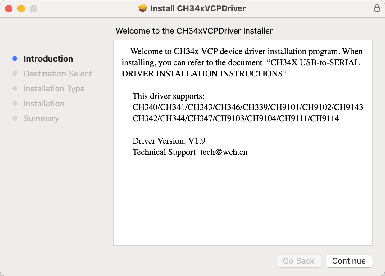

  2. Öffnen Sie den entpackten Ordner und doppelklicken Sie auf die .pkg-Datei. Folgen Sie den Anweisungen zur Installation.
    Bei macOS 10.13 oder neuer kann die Installation blockiert werden. Gehen Sie dann zu Systemeinstellungen > Datenschutz & Sicherheit und klicken Sie auf Zulassen neben der blockierten Erweiterung. Möglicherweise müssen Sie das Schloss-Symbol entsperren und Ihr Passwort eingeben. Starten Sie anschließend Ihren Mac neu, um die Installation abzuschließen.

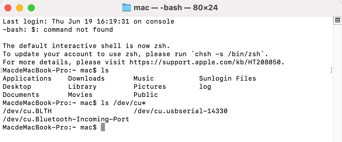

  3. Um zu prüfen, ob der Treiber installiert wurde, schließen Sie das CH340-Gerät an und öffnen ein Terminal, dann führen Sie aus:
    ls /dev/cu*
  4. Sie sollten ein Gerät wie /dev/cu.usbserial***** sehen. Die genaue Bezeichnung kann leicht abweichen.

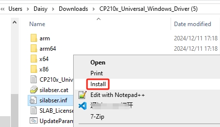

  2. Entpacken Sie die ZIP-Datei, klicken Sie mit der rechten Maustaste auf die .inf-Datei und wählen Sie Installieren. Folgen Sie den Anweisungen auf dem Bildschirm, um die Treiberinstallation abzuschließen.

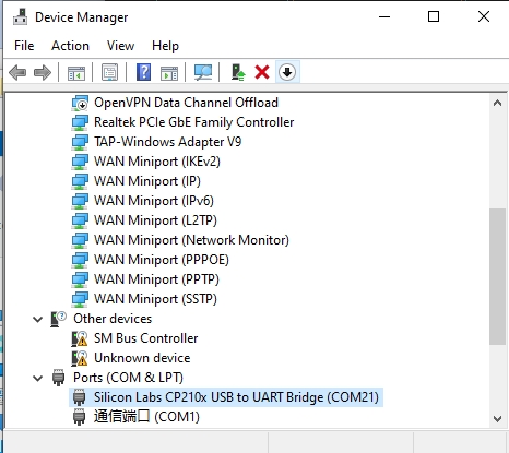

  3. Nach der Installation schließen Sie Ihr CP2102-Gerät an einen USB‑Port an. Öffnen Sie den Geräte‑Manager (drücken Sie ⊞ Win + R, geben Sie devmgmt.msc ein und drücken Sie Enter).
  4. Erweitern Sie den Abschnitt Anschlüsse (COM & LPT). Dort sollte ein Eintrag wie Silicon Labs CP210x USB to UART Bridge (COM#) erscheinen.
    ../_images/driver_cp2102_com.png
  5. Wenn das Gerät ohne Fehlersymbol angezeigt wird, wurde der Treiber erfolgreich installiert und funktioniert korrekt.

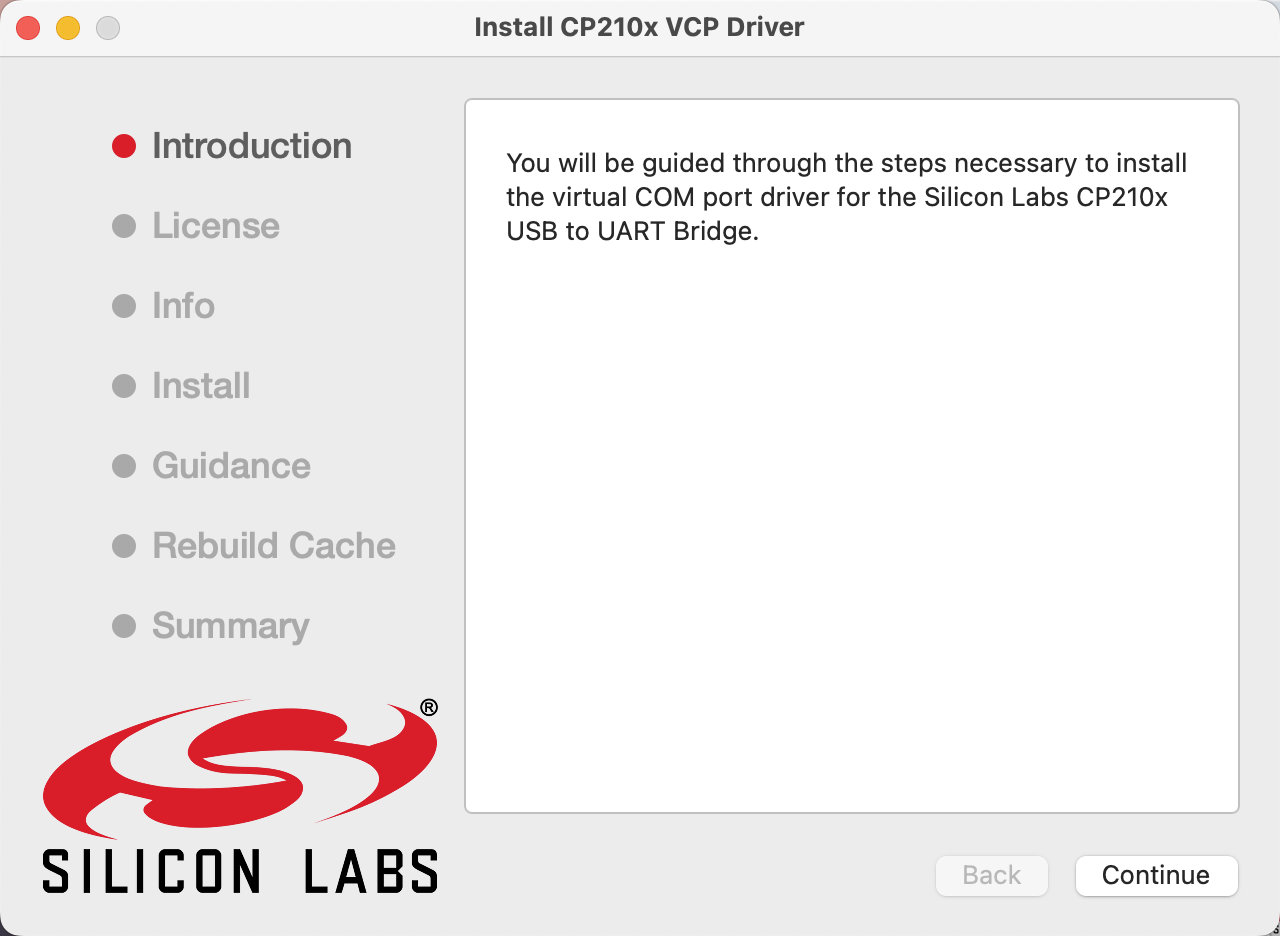

  1. Rufen Sie die Seite USB to UART Bridge VCP Drivers auf und laden Sie den CP210x VCP Mac OSX Driver passend für Ihr System (Apple Silicon oder Intel) herunter.
  2. Entpacken Sie die ZIP-Datei und doppelklicken Sie auf die enthaltene .dmg-Datei, um sie zu mounten.
  3. Im gemounteten Volume öffnen Sie Install CP210x VCP Driver.app.
  4. Folgen Sie den Anweisungen im Installationsassistenten.
    ../_images/driver_cp2102_mac_install.png
