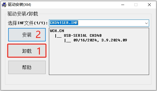

  2. .exe ファイルをダブルクリックします。ZIP をダウンロードした場合は解凍してから .exe を開いてください。
  3. 最初に「Uninstall」をクリックして古いドライバーを削除し、その後「Install」をクリックしてインストールします。

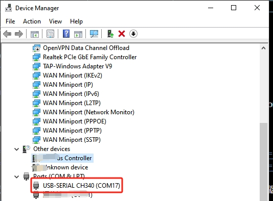

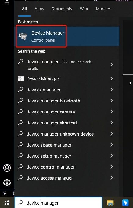

  4. インストール完了後、「デバイスマネージャー」を開きます(スタートボタン → 「デバイスマネージャー」と入力)。
    ../_images/driver_ch340_device.png
  5. 「ポート (COMとLPT)」を展開し、USB-SERIAL CH340 (COM##) のような表示があるか確認します。COM 番号は環境により異なります。

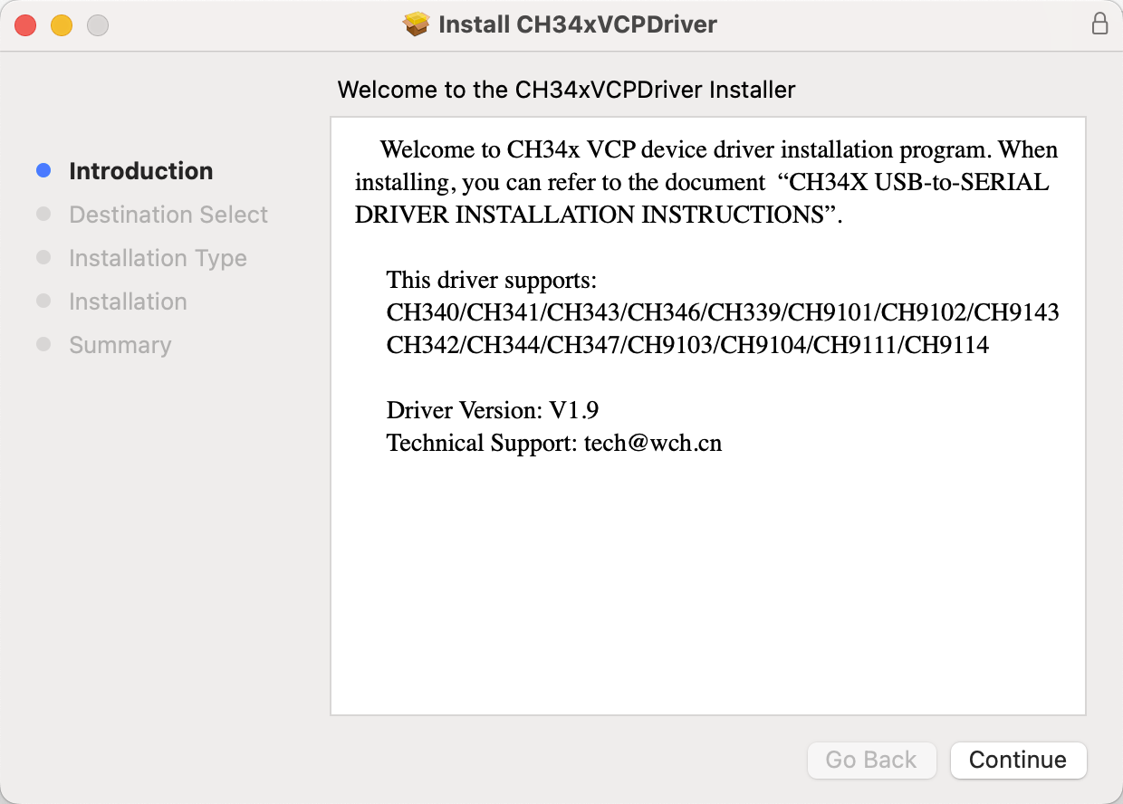

  1. ドライバーパッケージをダウンロードして解凍します:
  2. 解凍フォルダ内の .pkg ファイルをダブルクリックしてインストールを開始します。
    「システム機能拡張がブロックされました」や「未確認の開発元」のエラーが表示された場合は、システム設定 > プライバシーとセキュリティ に移動して、WCH 拡張機能を「許可」してください。 設定を変更するにはロック解除(パスワード入力)が必要です。変更後は再起動してください。

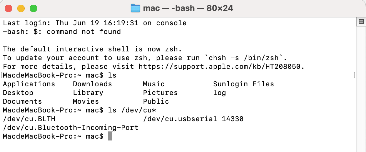

  3. インストール後、ターミナルを開き、以下のコマンドで認識されているか確認します:
    ls /dev/cu*
  4. /dev/cu.usbserial***** のようなデバイス名が表示されれば、ドライバーは正常に動作しています。
    ../_images/driver_ch340_mac_port.png

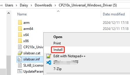

  1. Silicon Labs USB to UART Bridge VCP Drivers のページにアクセスし、CP210x_Universal_Windows_Driver をダウンロードします。
  2. ZIP ファイルを解凍し、.inf ファイルを右クリックして インストール を選択します。画面の指示に従ってインストールを完了してください。

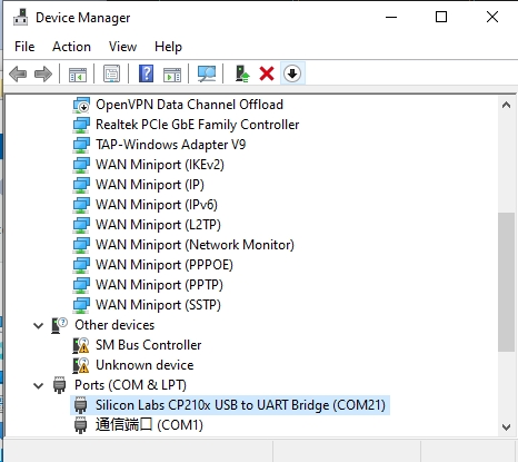

  3. インストール後、CP2102 デバイスを USB ポートに接続します。デバイスマネージャー を開くには、⊞ Win + R を押し、「devmgmt.msc」と入力して Enter キーを押します。
  4. ポート (COMとLPT) セクションを展開します。Silicon Labs CP210x USB to UART Bridge (COM#) のような項目が表示されるはずです。
    ../_images/driver_cp2102_com.png
  5. 警告アイコンが表示されていなければ、ドライバーは正しくインストールされ、正常に動作しています。

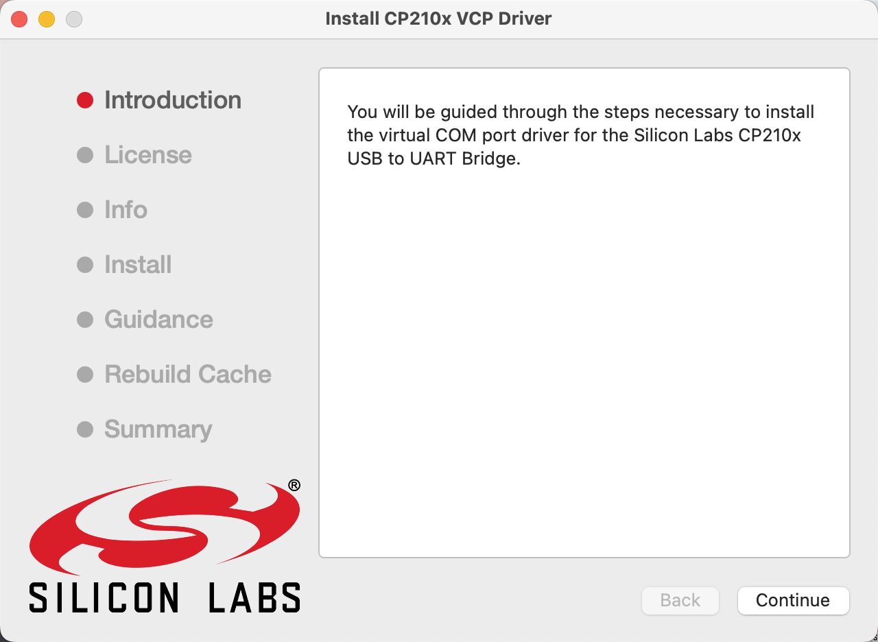

  1. USB to UART Bridge VCP Drivers のページから、お使いのシステム(Apple Silicon または Intel)に対応する CP210x VCP Mac OSX Driver をダウンロードします。
  2. ダウンロードした ZIP ファイルを解凍し、同梱されている .dmg ファイルをダブルクリックしてマウントします。
  3. マウントされたボリューム内の Install CP210x VCP Driver.app を開いて実行します。
  4. 画面の指示に従ってインストールを完了させます。
