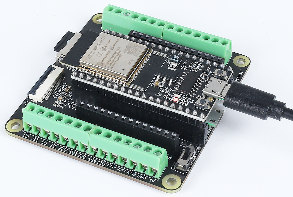

ESP32 WROOM 32E
ESP32 Kamera-Erweiterung
Mehrere Verbindungskabel

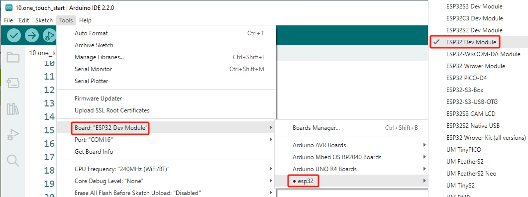

  3. Wählen Sie das Board (ESP32 Dev Module) und den entsprechenden Port aus.

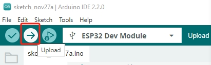

  4. Klicken Sie nun auf die Schaltfläche Hochladen, um den Code auf das ESP32-Board hochzuladen.
