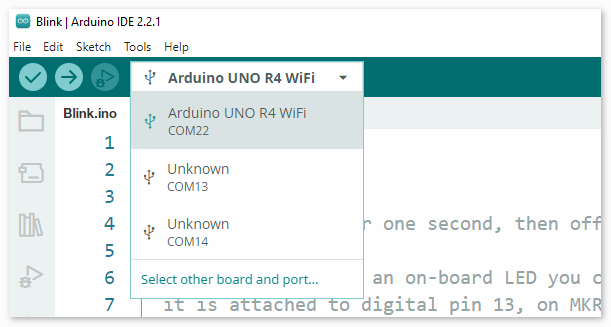

1. ボードとポートの選択
Arduino開発ボードには通常、USBケーブルが付属しています。これを使用してボードをコンピュータに接続します。
Arduino IDEで正しい BoardPort を選択します。通常、Arduinoボードはコンピュータによって自動的に認識され、ポートが割り当てられるため、ここで選択できます。

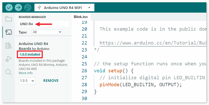

ボードが既に接続されているが認識されない場合は、 Boards ManagerArduino UNO R4 Boards セクションに INSTALLED ロゴが表示されているか確認し、表示されていない場合は少しスクロールして INSTALL をクリックしてください。
Boards Manager"UNO R4" を検索し、対応するライブラリがインストールされているか確認します。
Arduino IDEを再起動し、Arduinoボードを再度接続することで、ほとんどの問題が解決します。 Tools -> Board または Port をクリックして選択することもできます。

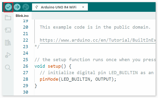

2. スケッチの検証
検証ボタンをクリックすると、スケッチがコンパイルされ、エラーがないか確認されます。

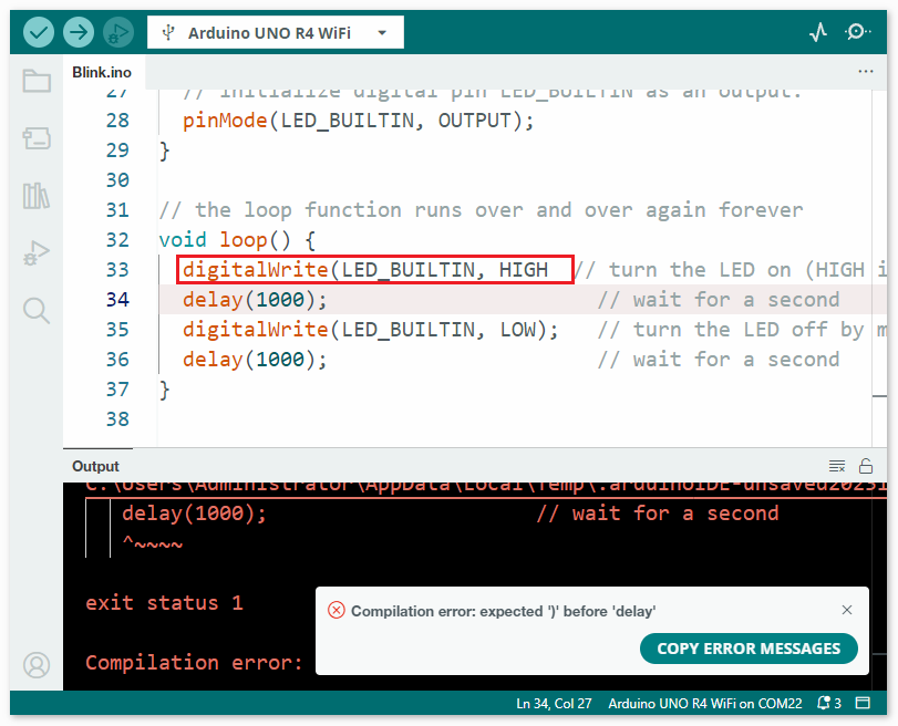

何か文字を間違えたり、削除したりした場合に、エラーを見つけるために使用できます。メッセージバーから、どこでどのような種類のエラーが発生したかがわかります。

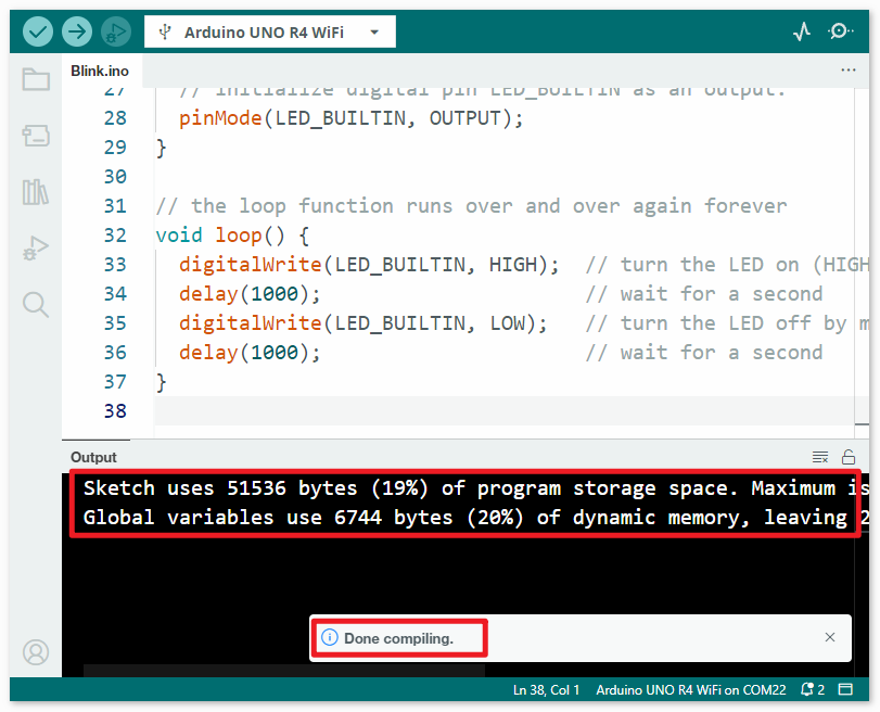

エラーがない場合は、以下のようなメッセージが表示されます。

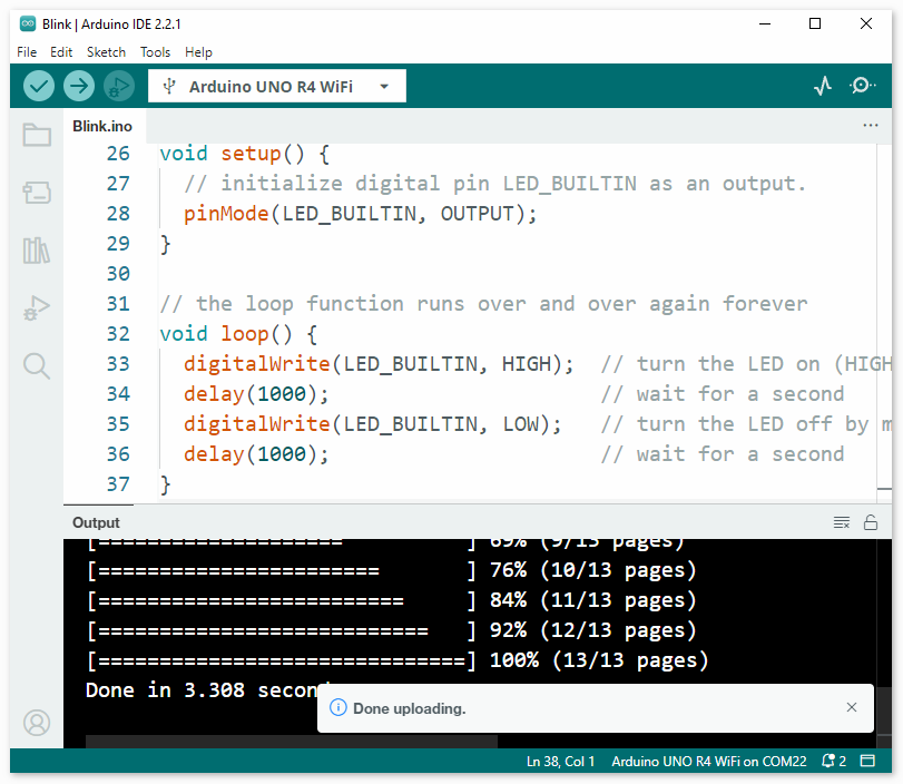

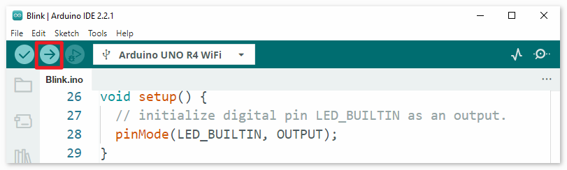

3. スケッチのアップロード
上記の手順を完了したら、 Upload ボタンをクリックして、このスケッチをボードにアップロードします。
成功すると、以下のようなプロンプトが表示されます。

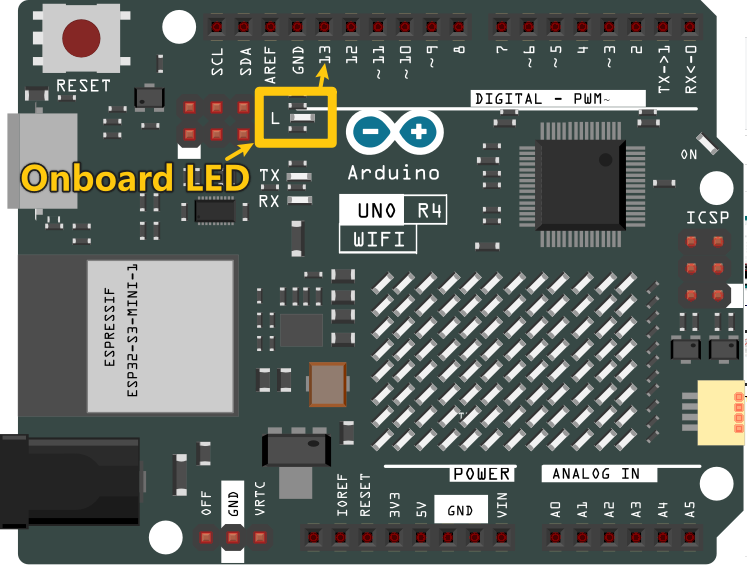

同時に、ボードのLEDが点滅します。
../_images/04_upload_8.png
スケッチがアップロードされた後、Arduinoボードは電源が供給されると自動的にスケッチを実行します。実行中のプログラムは、新しいスケッチをアップロードすることで上書きすることができます。
