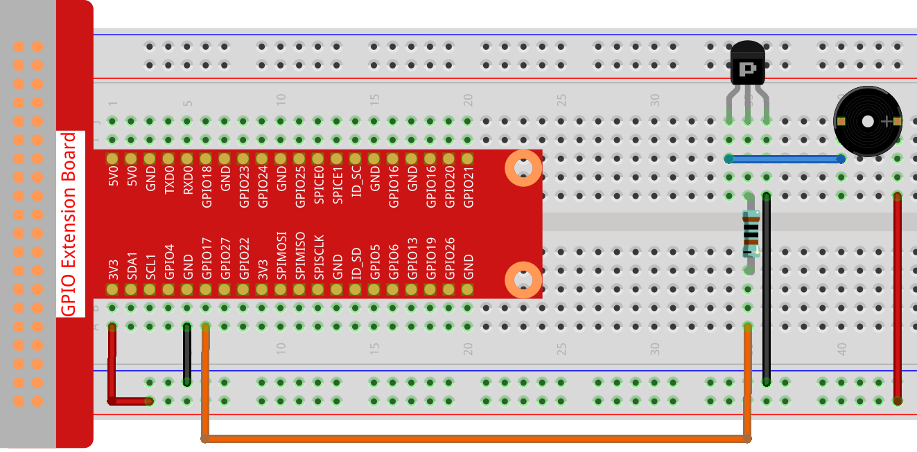

Câblage
../_images/image1062.png
Un buzzer actif est utilisé ici, identifiable par un autocollant blanc sur sa surface.
