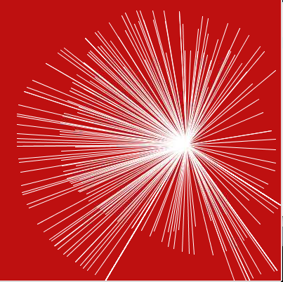

Hello Mouse
Dans ce projet, votre souris tracera continuellement des lignes vers un point fixe. Déplacez la souris et vous dessinerez une traînée unique d’étoiles. Cliquez avec la souris pour recommencer le dessin.
../_images/hello_mouse1.png

Comment ça fonctionne ?
Le projet précédent dessinait une image statique sans animation ni interaction.
Si nous voulons créer une esquisse interactive, nous devons ajouter les fonctions setup() et draw() (ce sont des fonctions intégrées appelées automatiquement) pour construire l’animation.
  • setup() : Exécutée une seule fois au début du programme.
  • draw() : Exécutée en boucle, c’est là que nous ajoutons le code pour dessiner l’animation.
int pointX = 172;
int pointY = 88;
void setup() {
    size(400, 400);
    stroke(255);
    background(192, 16, 18);
void draw() {
    line(pointX, pointY, mouseX, mouseY);
L’esquisse ci-dessus fonctionne déjà parfaitement en tant que programme interactif.
Ensuite, vous pouvez ajouter un événement de clic de souris. Cet événement est mis en œuvre avec la fonction mousePressed(), où nous ajoutons des instructions pour actualiser le point cible et effacer l’écran.
int pointX = 172;
int pointY = 88;
void setup() {
    size(400, 400);
    stroke(255);
void draw() {
void mousePressed() {
    pointX=mouseX;
    pointY=mouseY;
Pour plus de détails, consultez la Processing Reference.
