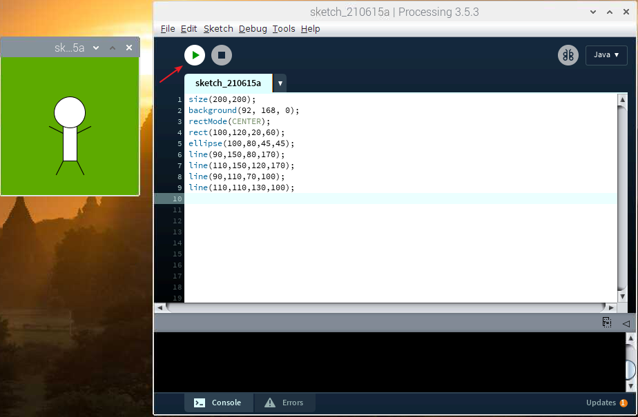

Copiez le code ci-dessous dans Processing et exécutez-le. Une nouvelle fenêtre s’ouvrira, et un bonhomme d’allumettes joyeux sera dessiné.
size(200,200);
background(92, 168, 0);
rectMode(CENTER);
rect(100,120,20,60);
ellipse(100,80,45,45);
line(90,150,80,170);
line(110,150,120,170);
line(90,110,70,100);
line(110,110,130,100);
../_images/draw_one1.png
Si, en exécutant le code, la zone de messages devient rouge et signale des erreurs, c’est que quelque chose ne va pas dans le code. Assurez-vous de copier le code d’exemple exactement tel qu’il est : les nombres doivent être placés entre parenthèses, séparés par des virgules, et chaque ligne doit se terminer par un point-virgule.
